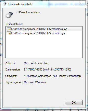

Ist das dann schon der Standart treiber ?
Schaut so aus ... sicher bin ich mir aber nicht ....
