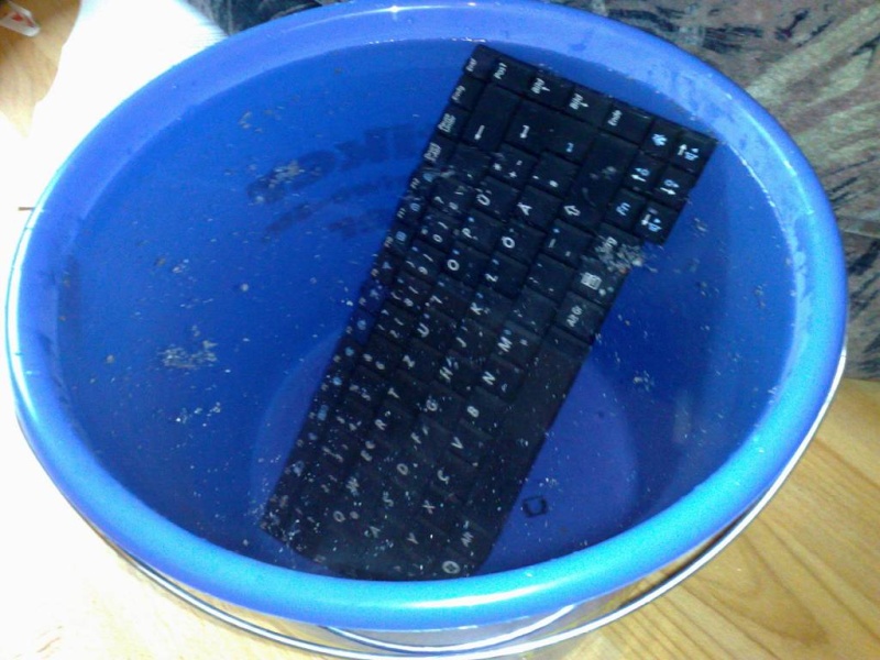

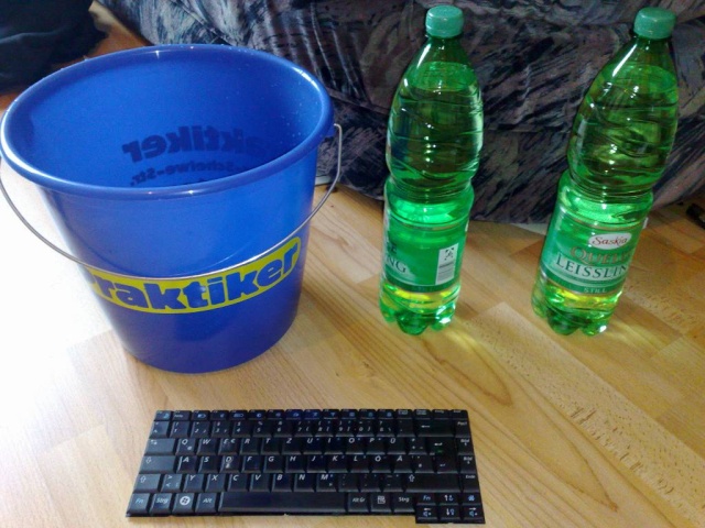

Tastatur kannst du einfach rausnehmen, achte dabei aber auf das Tastaturkabel. Die Tastatur legst du einfach in Wasser, lässt es paar Minuten ziehen und anschließend ordentlich trocknen lassen.
Habs auch bei der Tastatur von meinem Vater gemacht.
