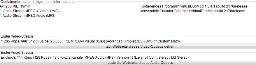

Nutz ab sofort bitte mal Ansicht -> Text in MediaInfo. Die anderen Übersichten sind alle Mist.
Die erste Datei hat keine Untertitel im Container, sind also bestimmt Hardcoded. Gib aber bitte erst nochmal eine Info über die obige Ansicht. Einfach herauskopieren und hier einfügen.
Na gut, hier also der Text zur Datei, wo der deutsche Untertitel abgespielt wird und wo ich also nichts machen musste:

Und hier die Datei, wo das nicht funktionierte:

Wie vermutet, dann werden die Untertitel fest im Video sein, da ja keine Spur vorhanden ist. Als externe Datei liegen sie auch nicht vor oder?
