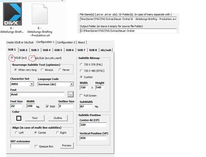

Habe es auf 544 eingestellt und im entsprechenden Ordner nur noch die Film- und die SRT Datei gepackt.
Dann wieder einmal mit "XSub(avi) und dann mit "IDX/Sub" probiert...beide Dateien weisen auf dem Receiver keinen Untertitel aus. Spiele ich sie am PC ab, so sind sie aber vorhanden.
zeig mal Deine Einstellungen, ich vermutet das die Untertitel ausserhalb der Filmbitmap gerendert werden, VLC merkt das und zeigt sie dann korrigiert an.
So, da ist jetzt alles.
Die idx und Sub Datei habe ich aus dem Ordner entfernt, denn die sollte ich ja nicht wählen bzw. nicht alles zusammen in einem Ordner liegen.
Ich habe es sowohl mit der einen "roten Kreisvariante" probiert, wie mit der anderen.
Im DivX Player wird der Untertitel angezeigt.

bei .srt Untertitel kommt nur XSUB (avi) in Frage. Die vertikale Position von 450 ist arg knapp, stell den Wert mal auf 400 Pixel und SubWidth auf 100%

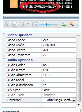

Wie witzig, habe es mit dem AnyConverter versucht, aber seht selbst.
In der Vorschau ist der Untertitel zu sehen, nicht aber in der fertigen Datei...

Dauert aber eben in beiden Fällen länger, weil es konvertiert werden muss.
Der Unteritel ist leider nicht ganz im Bild, dann muss ich doch die Videogröße anpassen oder?
Der Untertitel ist aber nicht an/abwählbar.

Du kannst im menu von Any Video Converter Einstellungen zu den Untertiteln ändern, also Position und größe etc.
