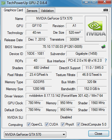

ich habe eine gigabyte gtx570 oc (gv-n570oc-13l) der 1. revision (rev. 101 ---> so stehts im handbuch), genauer gesagt eine 12mm-n570oc-101r.

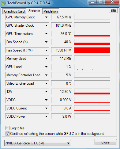

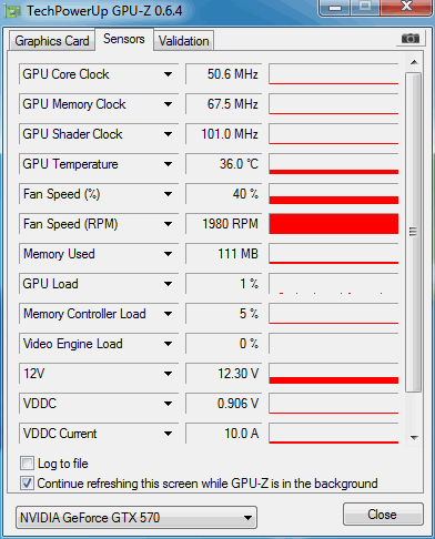

die graka läuft mit 780mhz gpu clock, 950 mhz memory clock und 1560 mhz shader clock als default einstellungen (laut gpu-z, aktuellste version; die gtx 570 oc ist ja ab werk oc'ed)
