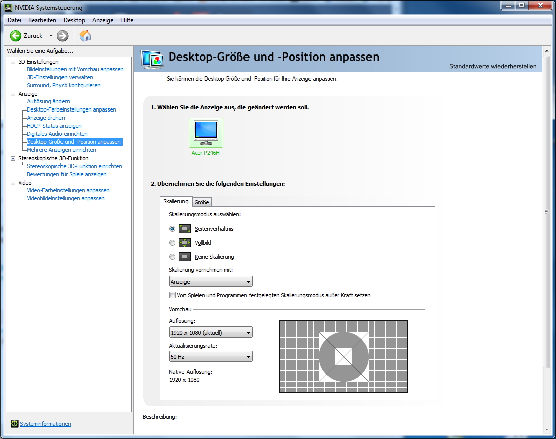

Bei Nvidia wäre es hier:

Okay und welches ist die richtige Einstellung? Das obere was da im Beispiel auch angewählt ist, klingt eigentlich nach dem was ich will, ist bei mir auch so eingestellt aber macht scheinbar nicht was es soll. Oder muss ich Keine Skalierung wählen?
Ich habe diese Optionen tatsächlich auch selbst gefunden aber wusste nicht obs die richtigen sind, weil wie gesagt dass genau so eingestellt ist bei mir, wie auf dem Screenshot und trotzdem aufs Vollbild gestreckt wird.

Skalierungsmodus: Seitenverhältnis
Skalierung vornehemn mit: GPU
Falls es nicht tut, dann noch:
[x] Von Spielen festgelegten Skalierungsmodus außer Kraft setzen

Gute Idee, gleich mal getestet aber selbst davon lässt sich das Spiel nicht beeindrucken. 😅 Die unterste Option hatte ich ganz übersehen.
