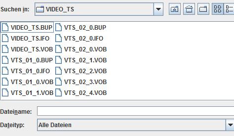

ProjectX hatte ich bereits installiert.
Version 0.91.
Welche der Dateien muss ich denn auswählen?
Danke
Das sind ja keine TS-Dateien mehr, die hat schon jemand zu DVD-Dateien umgewandelt. Nimm einfach mal VLC und schau, wie die Dateien mit der Option "Verzeichnis Öffnen" abgespielt werden.
hol dir die einzelnen vob dateien raus aus dem ordner . alle die sehr gross sind , sind die filme/folgen .
