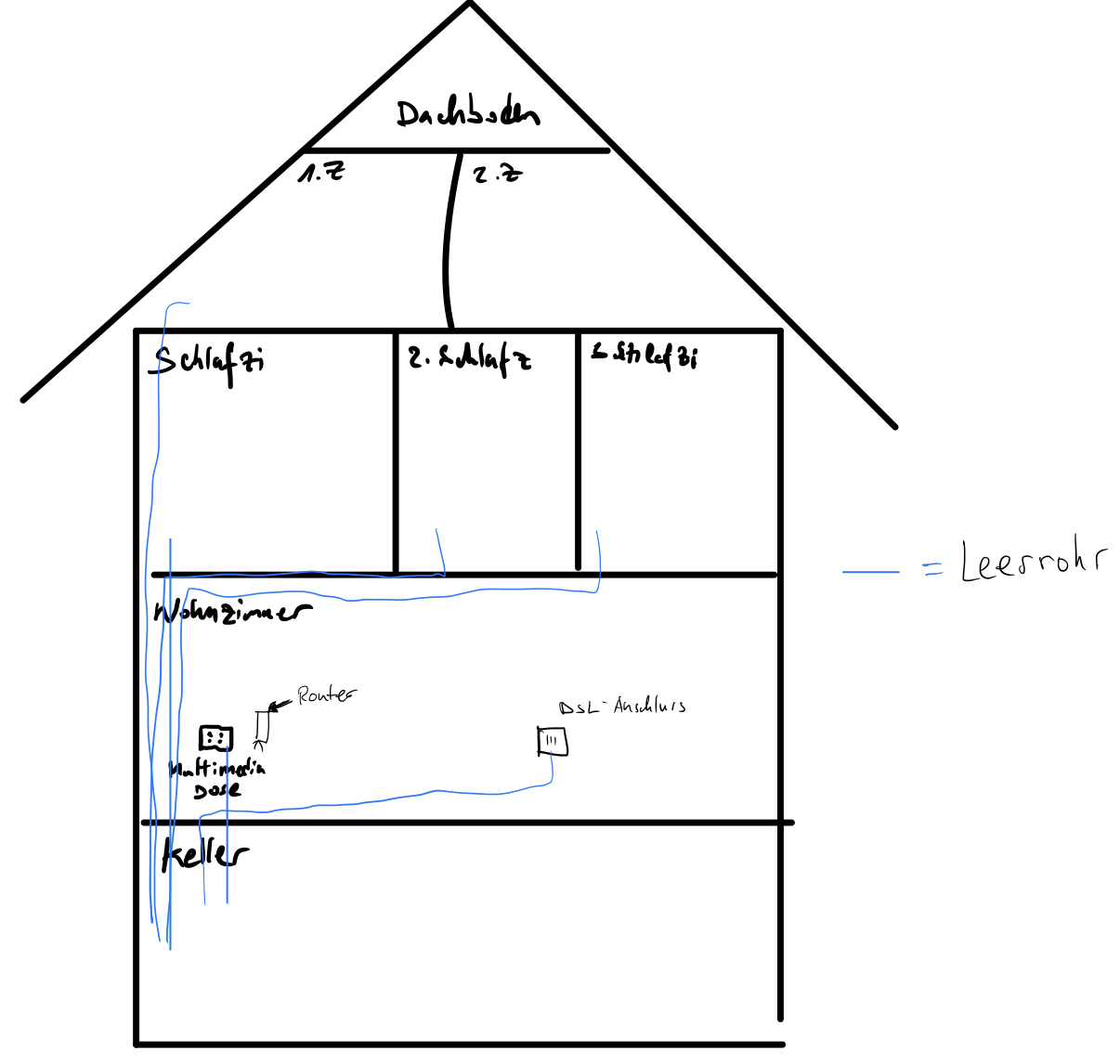

Ich könnte die Kabel selber legen und an die Netzwerkdose anschließen.
Das Problem wo ich nicht weiter weis ist nur wie ich den Kabel an den Router schließe, da dort kein leerrohr mehr gibst.
Ich hab auch Versuch ein zweites Kabel in den leerrohr „reinzustopfen“ hat leider nicht funktioniert.

@One1010 erkläre doch mal wo bereits Leerrohre liegen, wo diese hinführen und was da bereits drin ist.
Ist an dem Router auch ein Telefon angeschlossen?
Wie bekommst du Internet? DSL, Glasfaser, Kabel?
Wo ist der Hausanschluss/HÜP?
Nach "Kabeleinziehhilfe mit Führungsfeder" mal recherchieren.
Damit kann man auch bereits belegte Rohre im Nachgang bestücken.

@SaxnPaule
Ungefähr so sieht es aus.

Dann pack in den Keller einen Switch, wo du den Router anschließt und eben jedes Netzwerkkabel, das von oben kommt.
Ggf wäre ein kleiner Netzwerkschrank mit Patchpanel + Switch keine ganz doofe Idee. Je nachdem wie es da aussieht, geht auch nur ein Patchpanel und Switch, das man direkt an die Wand schraubt und da alle Kabel auflegt, falls man das Geld sparen will oder was auch immer.

Da du scheinbar überall Leerrohre hast, zieh die Kabel selbst und lass diese vom Elektriker auflegen wenn du dir das nicht zutraust und auch keinen kennst der das für dich machen würde.
Im Keller am besten
  • Patchfeld
  • Switch
  • wenn es kein Pfusch werden soll ein 19" Schrank
  • in den Etagen wo notwendig WLAN Access Points
Reaktionen: One1010

Ok ja ich habe im wz eine aber es gibt keine Leerrohre mehr, wo ich den Kabel in den Keller führen kann.

Pack das ganze Geraffel in den Keller.
Aus dem WoZi gehen zwei Leerrohre in den Keller. In das für die TEA Dose bekommst du sicher noch ein LAN Kabel mit rein. Das Antennenkabel kommt ja scheinbar auch aus dem Keller. Dann kann man da auch noch eine Multimediadose dazwischen setzen (lassen).
Falls du doch ein Telefon am Router betreibst, was du nicht beantwortet hast, müsste man sich dafür noch etwas anderes überlegen.

Das Setzen kann man schon allein machen. Das Anschließen, Messen und Einstellen am Hausverstärker würde ich aber lieber jemandem überlassen, der sich damit auskennt.
Kann auch sein, dass du dann noch andere Weichen mit anderen Dämpfungswerten benötigst.
Aber das reine Kabel verlegen und Dose anklemmen ist nicht schwer.
Vielleicht brauchst du ja garkeine neue Dose und kannst direkt vom Hausverstärker in deinen Router gehen. Kommt ganz drauf an wo der HÜP bei dir im Haus ist und wo die Leerrohre enden.
Reaktionen: One1010
O. K. Das scheitert an dem fehlenden Kabel von dem Router in den Keller. Wie dick ist das LAN Kabel mit dem Du das erfolglos versuchst hast? In der Regel gehen 2St. 6mm Kabel in Leerrohr rein. Du musst Dir dünnes cat7 Kabel 6mm besorgen. Zur Not nimmt man Patch Kabel das noch dünner ist 5mm.
Das nachträgliche einziehen eines zusätzlichen Kabels ist immer problematisch. Einfacher geht es 2 Kabel gleichzeitig einziehen. Bestehendes Coaxial Kabel raus und 2 neue (1xLAN 1x Coax) rein. Die würde man an das bestehende Coaxial Kabel anbinden und dann einziehen mittels Gleit-Mittel Spüli/Pril/Flüssigseife.
Für den Laien alles nicht machbar, weil mit Risiken verbunden, das dann gar nix mehr geht.
Mein Rat an Dich: Besorge Dir ein dünnes Patch Kabel cat5e 5mm. Stecker auf einer Seite abschneiden und versuche das zusätzlich zum Koaxial-Kabel rein zu schieben. Wenn das nicht auf Anhieb klappt, könntest Du einen dünnen steifen Zugdraht zusätzlich einscheiben und das Kabel daran befestigen. und dannn einziehen. Auch wieder mit Geleitmittel.
Wenn es klappt, machst Du ein Keystone Stecker oder andere feldkonfektionierbare Stecker dran.
