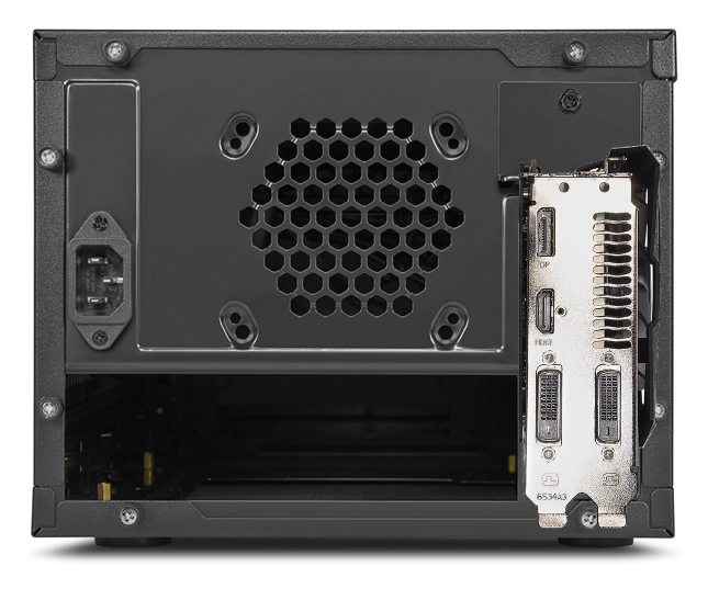

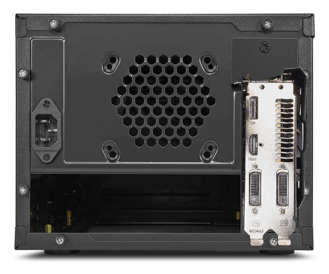

Edit: Ich ahbe nochmal versucht das zu verdeutlichen und die Grafikkarte ungefähr den Slotblenden angepasst und links sieht man wie die Ecke gewalzt ist. SHARK_ZONE_C10_06.jpg

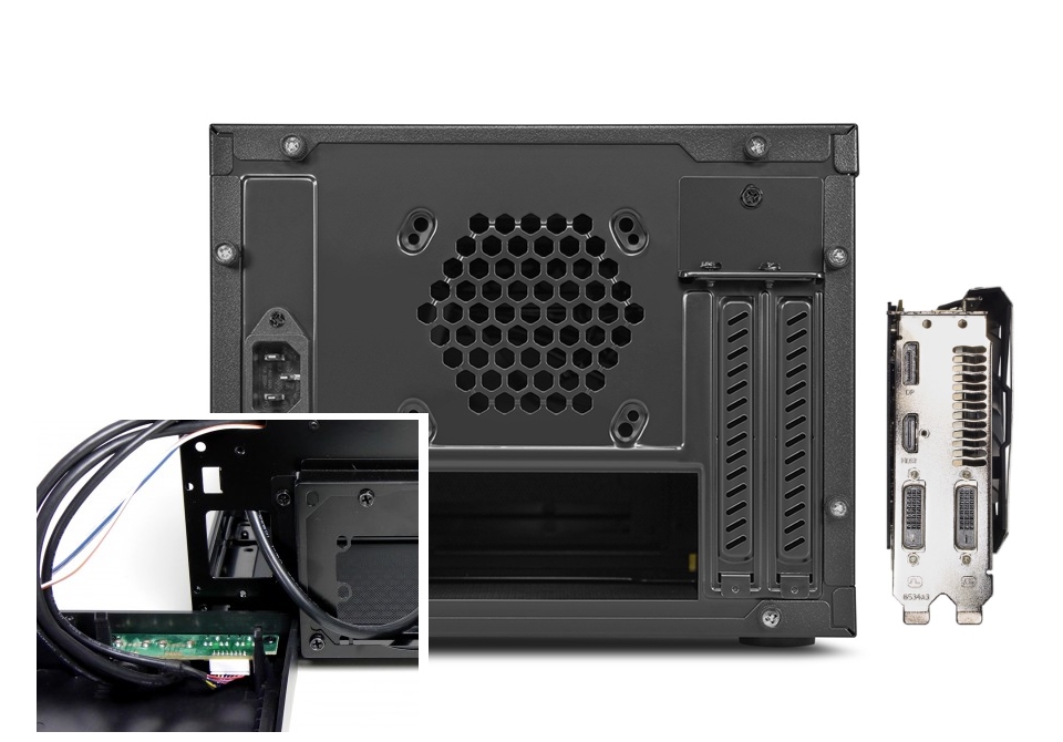

Ich hab das Bild der Grafikkarte mal über das Bild des Gehäuses gelegt:
Bezüglich "wie die Ecke gewälzt ist":
Schau mal im Manual das obere Bild auf Seite 4 an: http://www.sharkoon.com/Download/Cases_and_Power/Mini_ITX/Shark_Zone_C10/ds_shark_zone_c10_de.pdf
oder hier: http://www.techtesters.eu/pic/SHARKOONC10/46.JPG (hab grad gemerkt: Das sieht man noch besser im Manual auf Seite 2 ^^)
