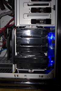

Nun die 40°C waren max Angaben aus meinen neuen WD Platten, im normalen Betrieb und bei guter Kühlung werden die neuen WDs nicht wärmer als 30-35°C
Und bei der Kühlung brauch ich keine Angst vor HDD Überhitzung zu haben
-Nur wenn man da 5 Festplatten reinstopft ist die Kühlung nicht mehr ganz so gut natürlich, da die Luftströme nicht mehr so gut durchkommen (oder meine alte WD SE -8MB Cache gibt bei HD Tune Fehlanzeigen raus angeblich 49°C... -Der Sensor von WD Platten sitzt auch ziemlich unpraktisch) Aber es bleibt alles noch handwarm komisch....
