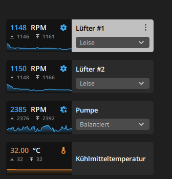

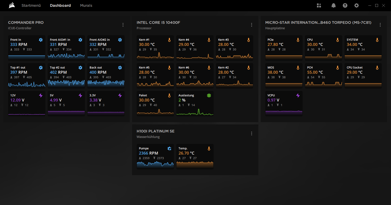

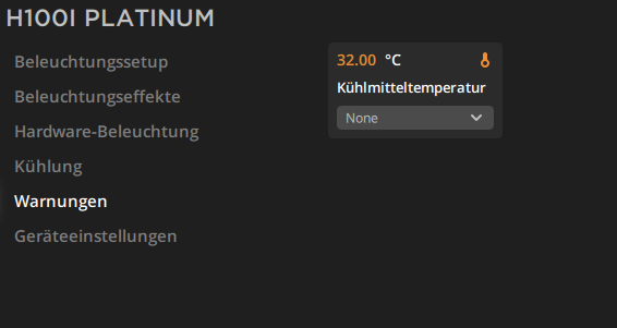

Das rote siehe Bild war gemeint.
Kann man scheinbar auch nichts einstellen ab wann das so angezeigt wird.
Und wenn ist eig eh egal

eddietwo schrieb:
War nur verwundert wieso ICUE die Wassertemp immer in ROT angezeigt.
Bei mir wird nichts rot angezeigt in iCUE, entweder habe ich es damals abgestellt oder ich habe diese Schwelle noch nicht erreicht.
Das ist nicht rot, sondern orange, halt die Standardfarbe die Corsair in iCUE für Temperaturen nutzt.
Bei mir ist das auch so.
Reaktionen: eddietwo
