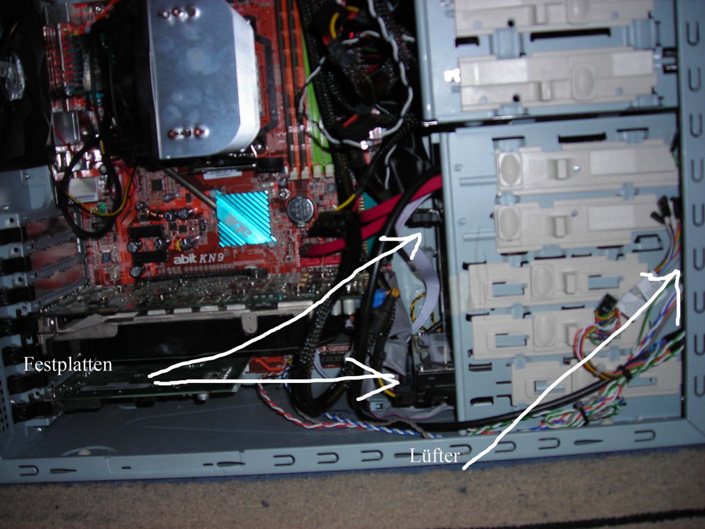

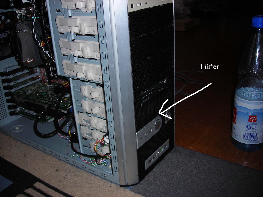

ich hab das Gehäuse Coolmaster Centurio 5. Das Gehäuse ist für den Preis echt nicht schlecht, jedoch mit einer Schwachstelle. Vorne ist ein eigentlich ein sehr leiser Lüfter angebracht, jedoch im eingebauten Zustand nicht mehr. Die Luftströmung wird da vorne durch den AN und AUS Knopf und dem Lochblech so erhöht, dass man den Lüfter wirklich stark hören kann. Das stört mich deswegen, weil alles auf Silent getrimmt ist und man eigentlich den PC nicht hört. Trotz das nichts Gedämmt ist.
Nun hab ich mal den Lüfter abgesteckt. Nur erhöht sich die Temp der Festplatten von 38° auf 45°. Bei Last gehts bis 47° - 50° hoch. Kann das auf Dauer gut sein?
Evtl weiß jemand Rat mit dem Lüfter, weil irgendwie weis ich net was ich da machen kann?

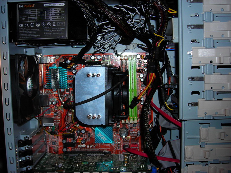

Dreh mal den Freezer64 um.
Dann solltest du auch einen besseren Luftstrom Gehäuse haben.
Der Freezer macht andersrum echt mehr Sinn.
Hinten ist ein Lüfter, der die warme Luft rauspustet und dein CPU-Lüfter pustet sie nach vorne? :lol:
Hehe genau und nicht nur nach vorne, sondern die schöne warme CPU-Luft auch hin zu Platten. Die freuen sich sicher über diese flauschige Sonderwärmebestrahlung. :p
Nein, den Hinteren Lüfter habe ich umgedreht! Er bläst jetzt ins Gehäuse genau auf den Freezer... dadurch bekommt der halt immer kalte Luft. Die Festplatten unten merken eh normal nix von den oberen Lüfter... denke ich. Zuma der Freezer eh total im weg ist.

Das ist genauso besch...ert, sorry. Du brauchst einen durchgehenden Luftstrom von vorne (rein) nach hinten (raus). Sonst quirlst Du nur die heisse Luft im Gehäuse um. ;)

Das ist nett gedacht allerdings ein folgenschwerer Trugschluss.
Das wichtigste bei so einer Gehäuse Belüftung ist eigentlich, dass die warme Luft aus dem
Gehäuse raus kommt.
Deswegen sind die "Rausbläser" i.d.R auch größer dimensioniert.
Jupp, erstens deswegen und weil dadurch auch ein gewisser Unterdruck im Gehäuse ensteht, was der vermehrten Staubbildung positiv entgegenwirkt. :)
Das ist zwar vom Ansatz her gar nicht 'mal schlecht überlegt (tatsächlich verwendet LianLi bei einigen Gehäusen ein ähnliches System :cool_alt:), aber leider nicht konsequent zu Ende gedacht, denn wo wird denn die erwärmte Luft in deinem Gehäuse abgeführt :eek:? Wenn sowohl der vordere als auch der hintere Lüfter einsaugend montiert sind, bleibt allenfalls der Netzteillüfter für die Entlüftung des Gehäuses, und das ist eindeutig zu wenig! Eine effektive Entlüftung ist für die Systemtemperatur sogar noch entscheidender als die Belüftung, das hat hardwareluxx.printed vor geraumer zeit experimentell nachgewiesen :)!
(Bei den besagten LianLis erfolgt die Entlüftung durch ausblasende Lüfter im Dach sowie an der Seite gegenüber der Graka!)
Also, die Jungs hier haben Recht :D, drehe den Freezer um 180°, so dass der Lüfter rechts sitzt und von vorne die Frischluft ansaugt, durch den Kühlkörper bläst, und anschließend wird sie vom hinteren ausblasenden Gehäuselüfter entsorgt. Dieser Umbau dürfte auch den HDDs zu Gute kommen :)
LG N.
edit: etwas zu spät aber doppelt hält besser ;)
Das werde ich machen. Morgen fange ich an. Ich kann ja mal Bilder danach machen. Gegenüber der GraKa ist in dem Gehäuse schon was für nen Lüfter vorgestanzt, da werde ich auch einen reinsetzten der raus bläst. Die 8800 GTS wird extrem warm... das hab ich auch bemerkt. Vielen Dank an alle!

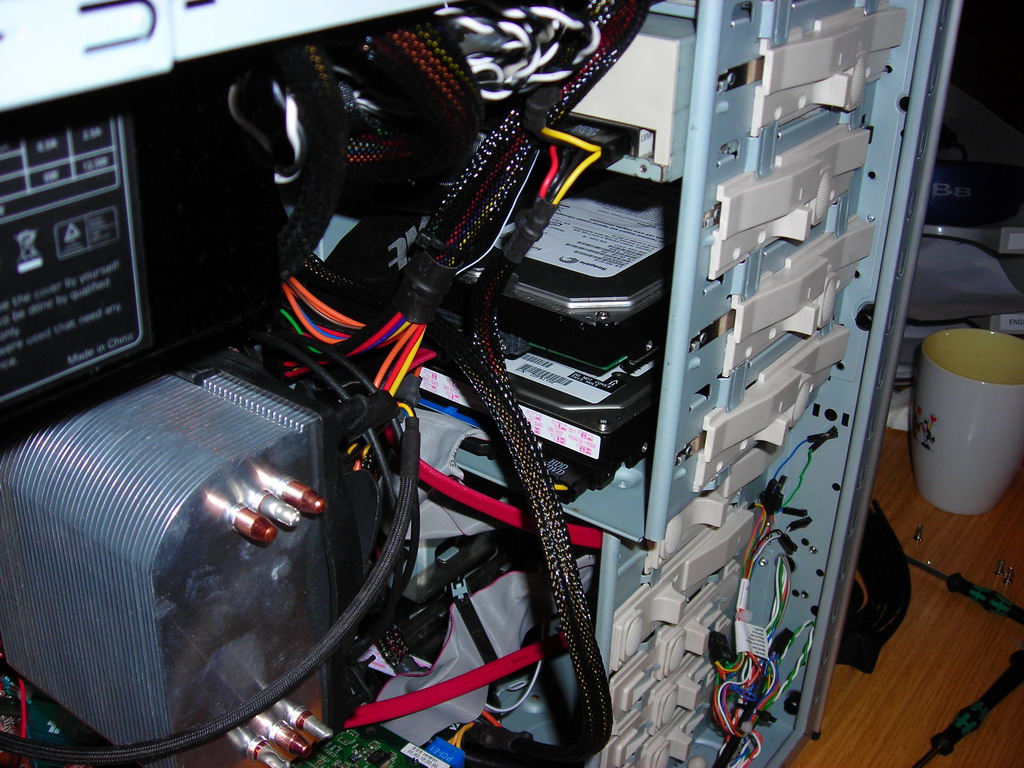

ich hab mich heut in der Werkstatt mal rann gemacht. Vorne ein Loch für n 80mm Lüfter rein gefräst. Hinten rann die Festplatten. Dadurch das sie jetzt schon mal im Luftstrom sitzen is die Idel Temperatur schon um einiges niedriger. Im Moment liegt sie bei 31°. So richtig zum testen bin ich noch nicht gekommen. Viel wird sich aber denke ich mal nicht mehr ändern.
Na das sieht doch schon sehr viel besser aus. :D 31° ist ja auch schon ein Top Wert.
Man könnte höchstens noch den Kabelbaum vor den Platten etwas verlegen, für bessere Luftzirkulation. Aber sehr viel bringt das dann auch nicht mehr.
Kurz und gut, Du kannst jetzt mit dem Ergebnis schon vollends zufrieden sein.
