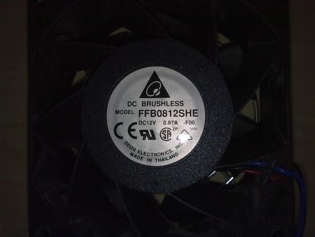

Ernie123 schrieb:
Ist mir schon öfter aufgefallen. Nachdem Motto: "Wie? Du hast so viele Lüfter? Was hast denn du für ein Netzteil?"
Weil es früher mal Lüfter gab, die durchaus viel aus der Leitung zogen.
Wie das Beispiel im Anhang (80mm Lüfter ~10 Watt Verbrauch, die 120mm Lüfter haben ~27 Watt verbraucht).
5 Stück davon und du hast 50 Watt Verbrauch nur an Lüftern ;)
