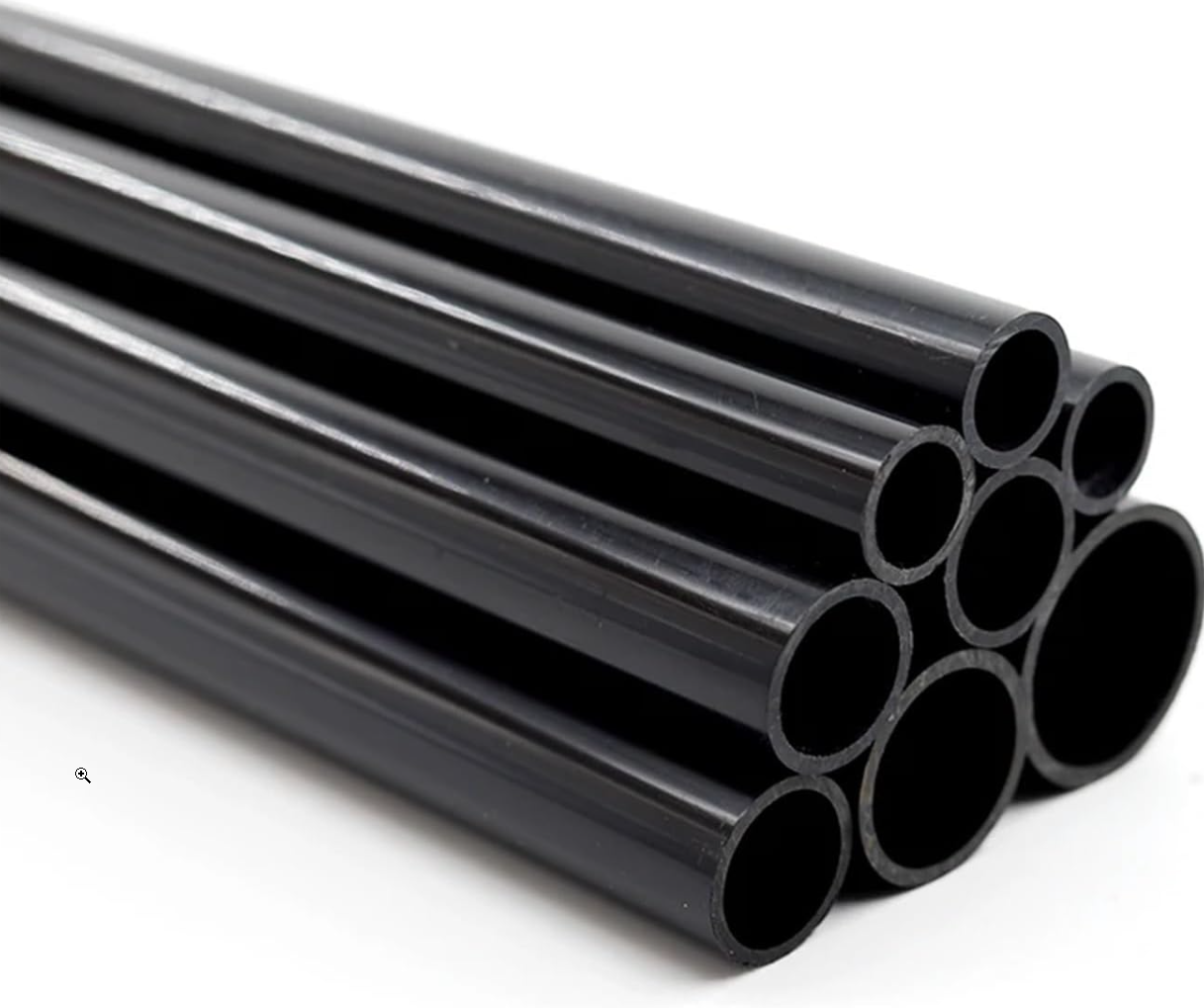

Vielleicht sowas selber aus ein passen PVC Rohr in passender Große bauen.
z.b. Ein Rohr was über Dein Teleobjektiv passt. Und dann am anderen Ende das Rohr so zuschneiden,
das die Cam drauf passte. Das PVC Rohr sollte nur innen Schwarz lakiert sein, oder schon als schwarzes Rohr sein. Außerdem sollte das Rohr nicht zu lang sein, so das die Cam praktisch die vor der Lins kommt., deswegen ein Rohr was über das Teleobjektiv passt, so das man wegen dem Bild noch verschieben kann zur Bildanpassung. Das PVC Rohr also über die Max Außenabmessung passen.
Gut bei der Sammlung hättest Du einige Rohre zuviel, aber man kan die ja dann bunker und mal für was anderes verwenden. Und ich denke das kanppe 8 Euro verschmerzlich sind.
Als Rohr könnte die Sammlung passen:

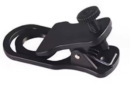

Bei dem Objektiv war noch eine Halterung für Smartphones dabei (wie gesagt, ist ja für Smartphones). Die Webcam da drin zu fixieren wäre wahrscheinlich das beste aber die Platine ist ja keine ebene Fläche wie ein Smartphone. Das ist etwas schwierig.

Wenn ich das Problem hätte dann hätt ich mir was mit den PVC Rohre gebastelt.
Reaktionen: bossbeelze

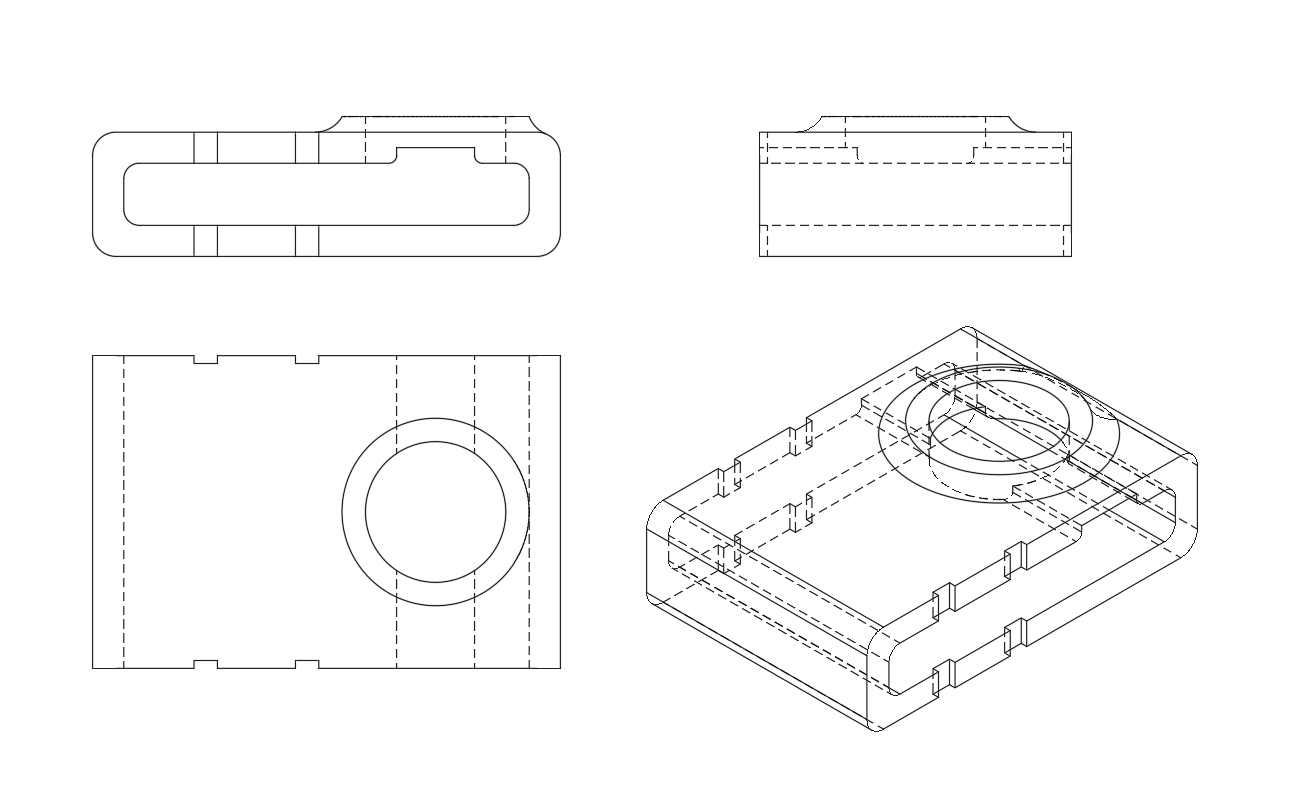

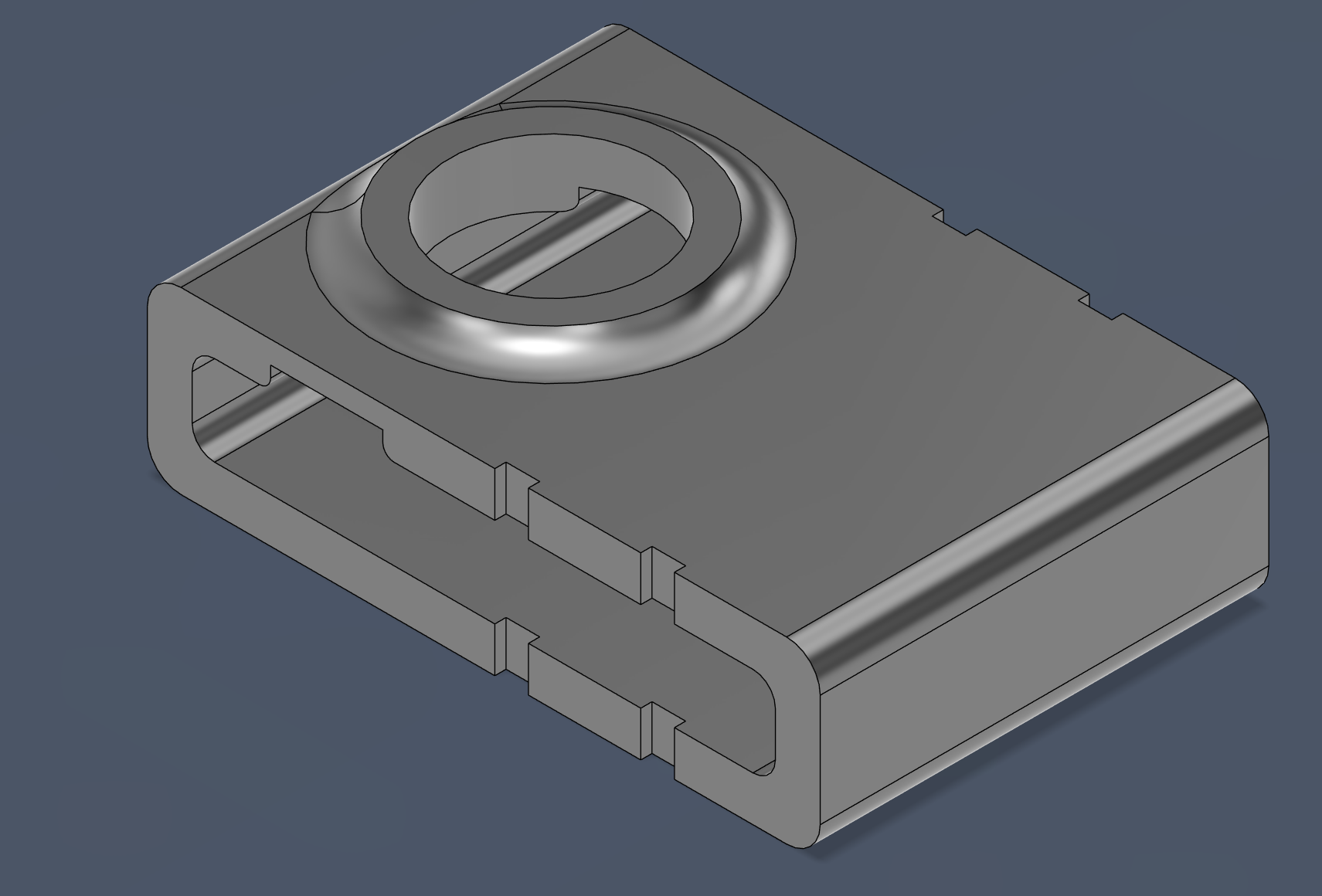

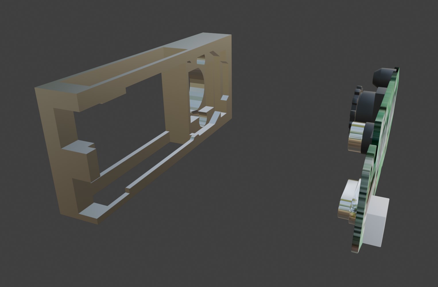

Hier mal ein Design welches ich erstellt habe:
Meint ihr das lässt sich gut drucken? Habe leider noch keine Erfahrung mit 3D Druck. Hier kommt es ja schon auf Mikrometer an. Habt ihr vielleicht Tipps wie man dafür sorgt, dass das gedruckte Objekt später auch wirklich 1:1 passt?
Achso und das ist dafür gedacht die mitgelieferte Halterung zu nutzen:
So lässt es sich schon noch drucken. Allgemein sollten Überhänge vermieden werden, die in der "Luft" gedruckt werden müssen und somit Stützen erforderlich machen.
Vergiss Toleranzbemaßungen nicht. Die Drucke schrumpfen immer ein wenig.
