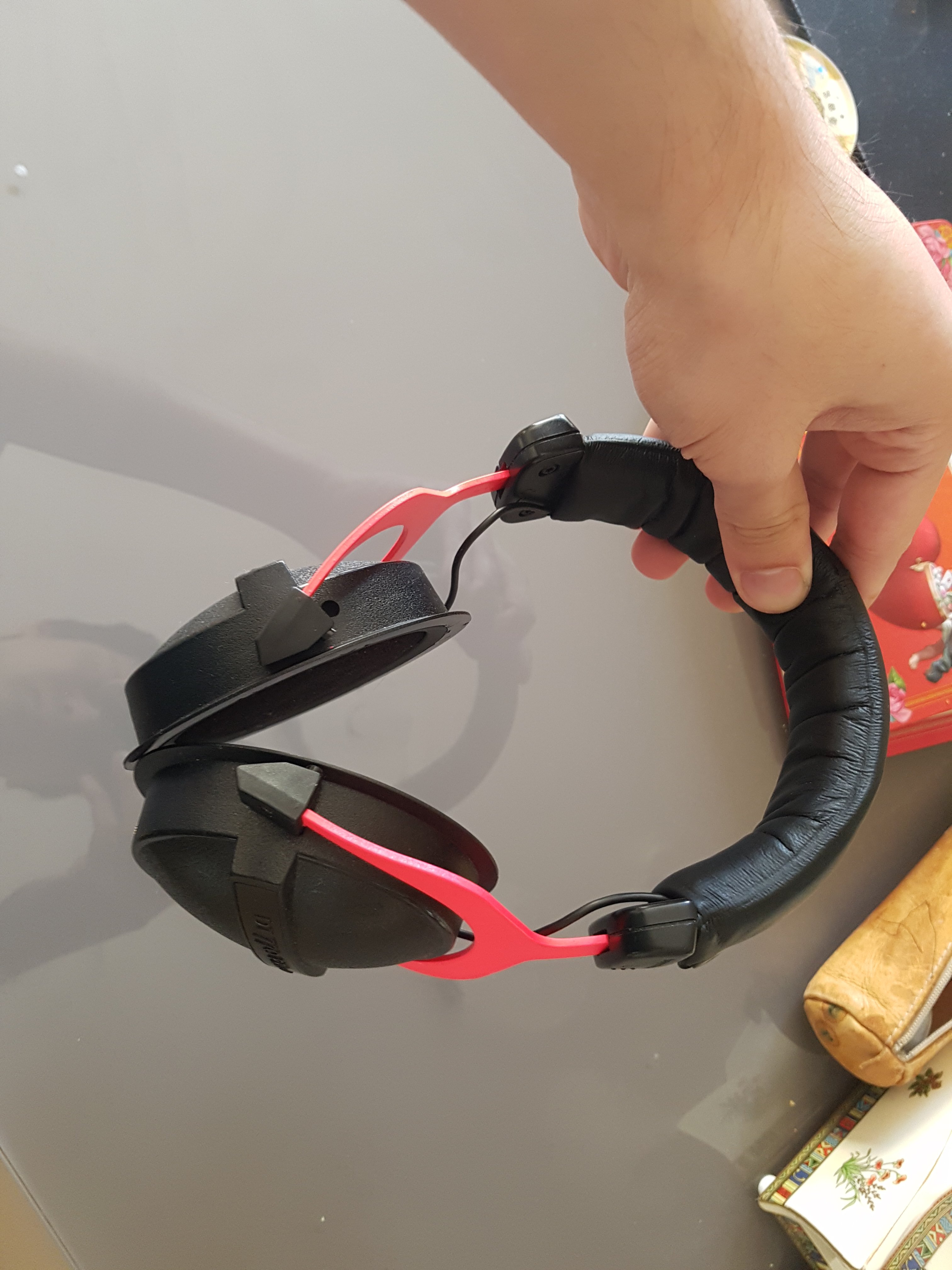

Hallo liebe Community,

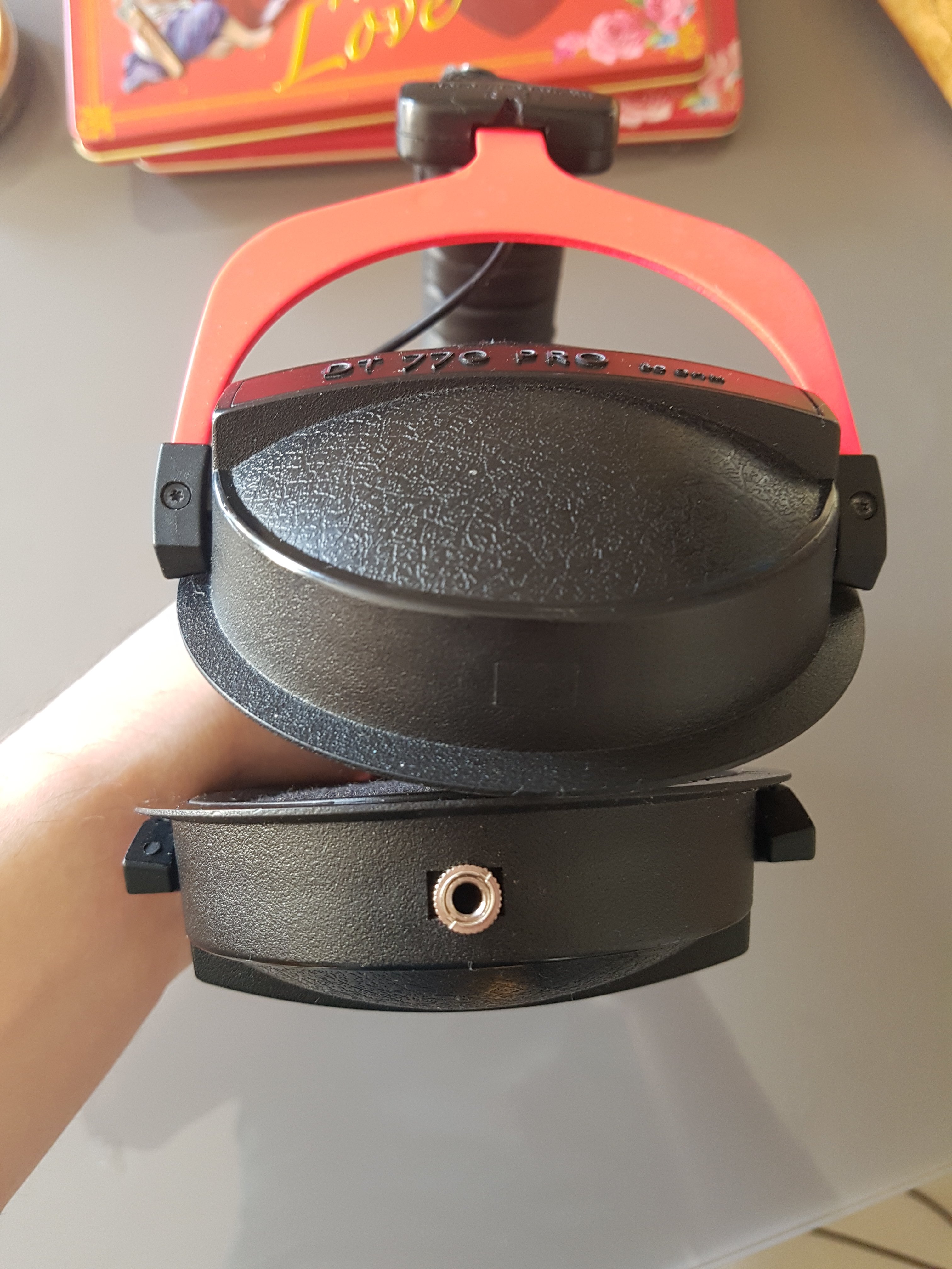

ich wollte mein altes DT 770 in ein Headset verwandeln und habe dafür eine 3,5mm Buchse eingebaut und ein Custom Headset Gear Mikrofon gekauft, welches eigentlich für die Custom Game Kopfhörer gedacht ist.
Allerdings ist das Kabel mitsamt Mikrofon so schwer, dass es sich durch das Eigengewicht aus der Buchse löst, dementsprechend geht der Sound der linken Ohrmuschel verloren. Deswegen hat das Custom Gear Mikrofon eigentlich eine Kerbe, die sich mit dem Gegenstück am Custom Game Kopfhörer arretiert. Meine Idee wäre daher gewesen eine Art Stift in die Kerbe vom Kabel zu kleben und mit einem Dremel ein kleines Loch zu bohren, in dass sich der Stift arretiert. Aber naja.. so wie ich das beschreibe wird das halt nicht arretieren weil Loch- und Stiftgröße gleich groß wären. Falls es hilft, ich hätte auch Zugang zu einem 3D Drucker und die entsprechenden Kentnisse in CAD Software..
Habt ihr eventuell irgendwelche Vorschläge, wie ich so etwas sauber und elegant lösen könnte? Das sollte später noch ein Geschenk werden für jemand, der pinke Gaming Hardware liebt.. Anbei vielleicht noch Tipps wie ich die Ohrpolster sauber drauf kriege? Gerne auch noch Feedback bezüglich der Optik, was ich verändern könnte. Bisher habe ich nur die Bügel pink lackiert. Dachte mir es könnte noch nett aussehen, wenn man den Strich mit dem Schriftzug weiß lackieren würde, oder vielleicht auch die Schieber oben in Weiß.
Vielen Dank schon mal.
Mfg Tomacco
Habs irgendwie im falschen Unterforum gepostet, sorry, kann gerne geschlossen werden da Problem gelöst ist.

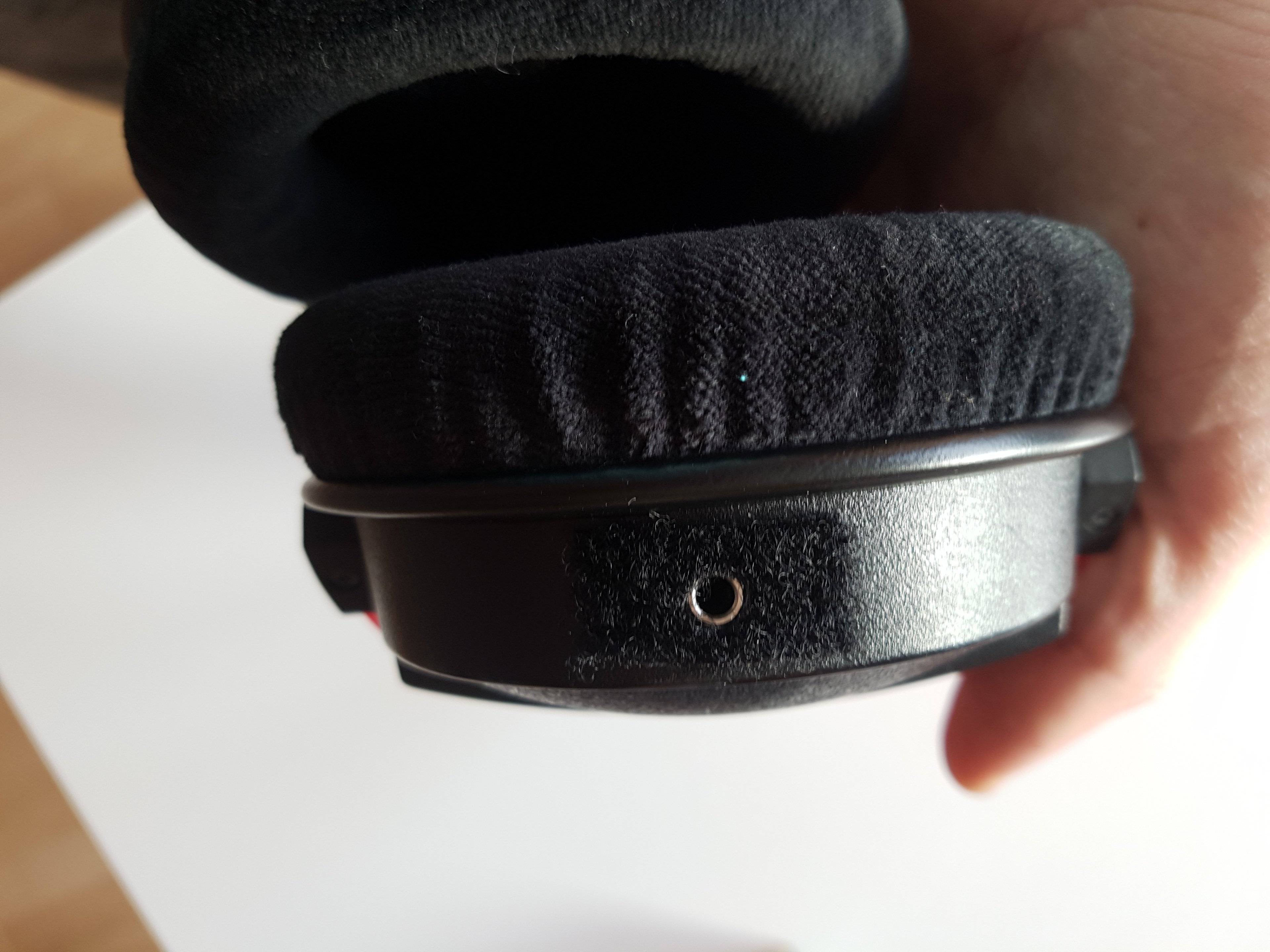

Aber warum du einen eckigen Ausschnitt für eine runde Buchse gemacht hast verstehe ich nicht.
Aus zwei Gründen, das Custom Gear habe ich für 25€ neu bekommen (Zudem gefällt mir das optisch besser) und der eckige Ausschnitt war leider vom alten Kabel so, hatte leider zu spät gesehen, dass es auch eckige Einbaubuchsen gibt.

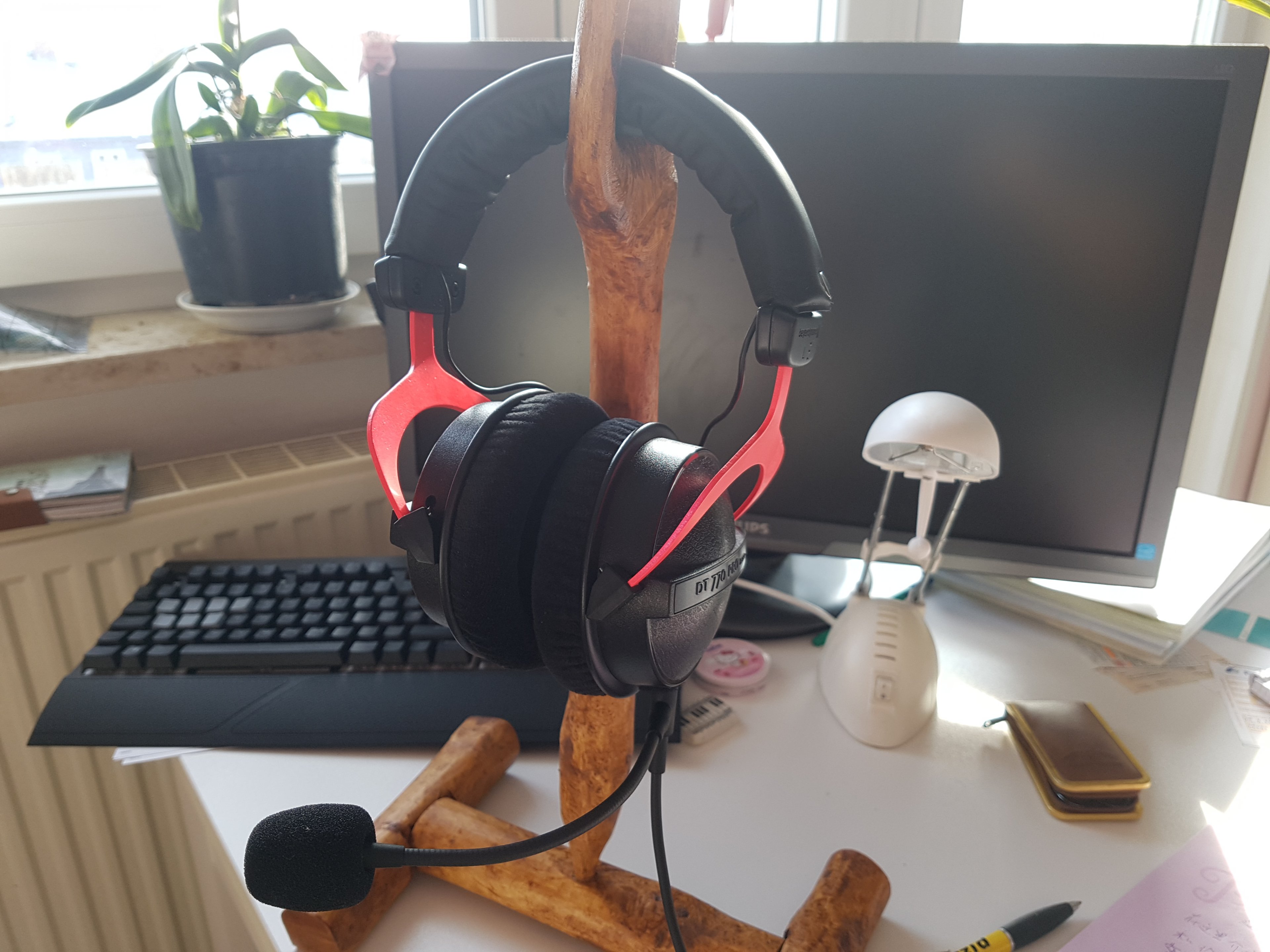

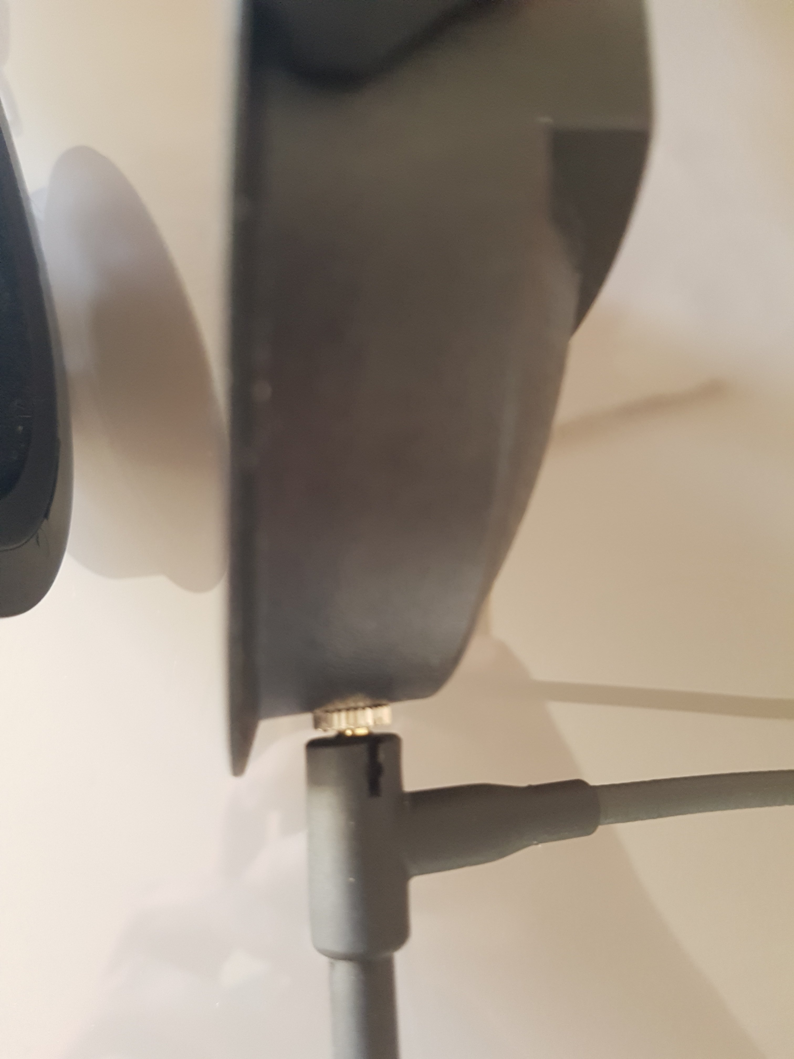

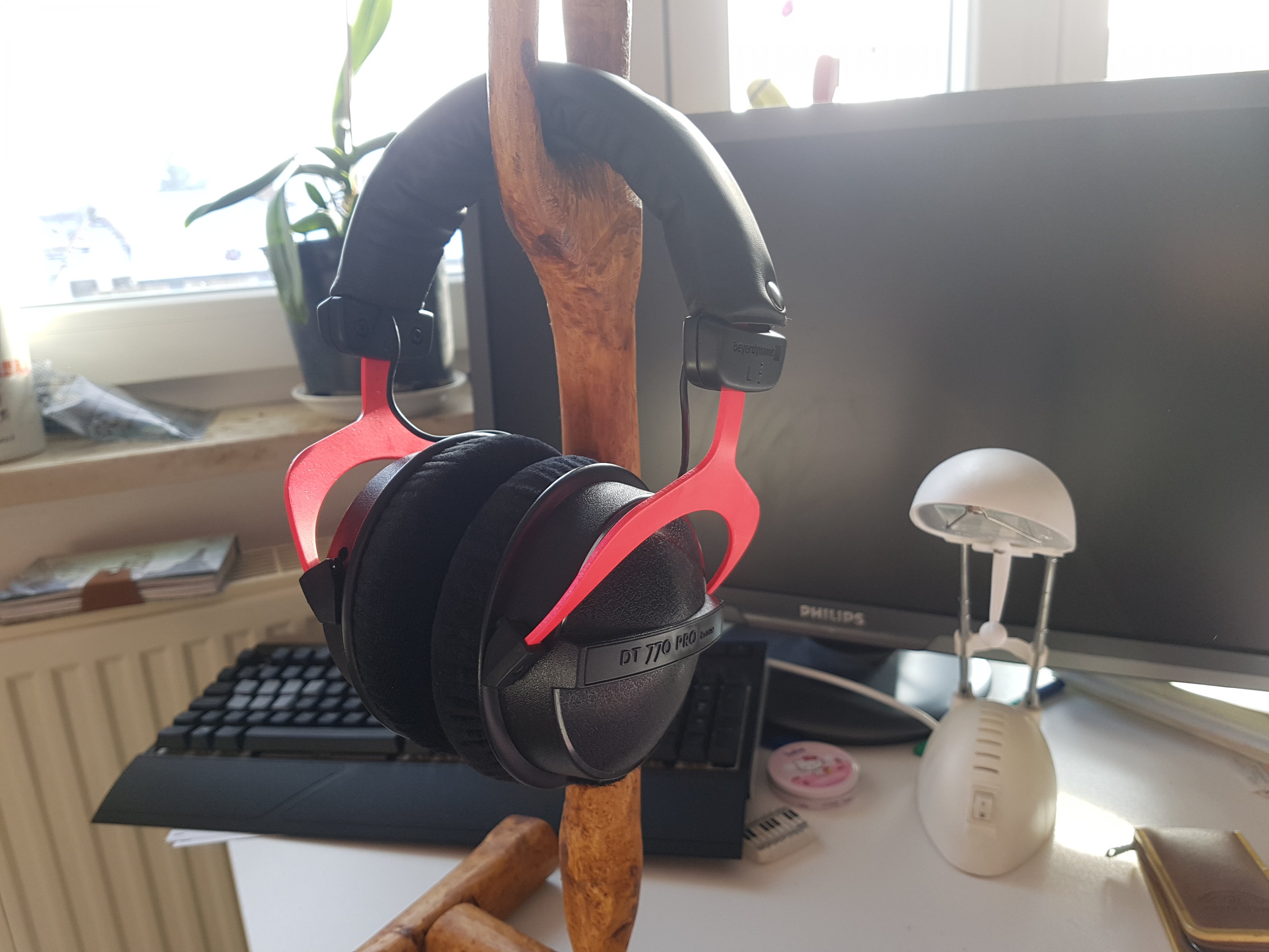

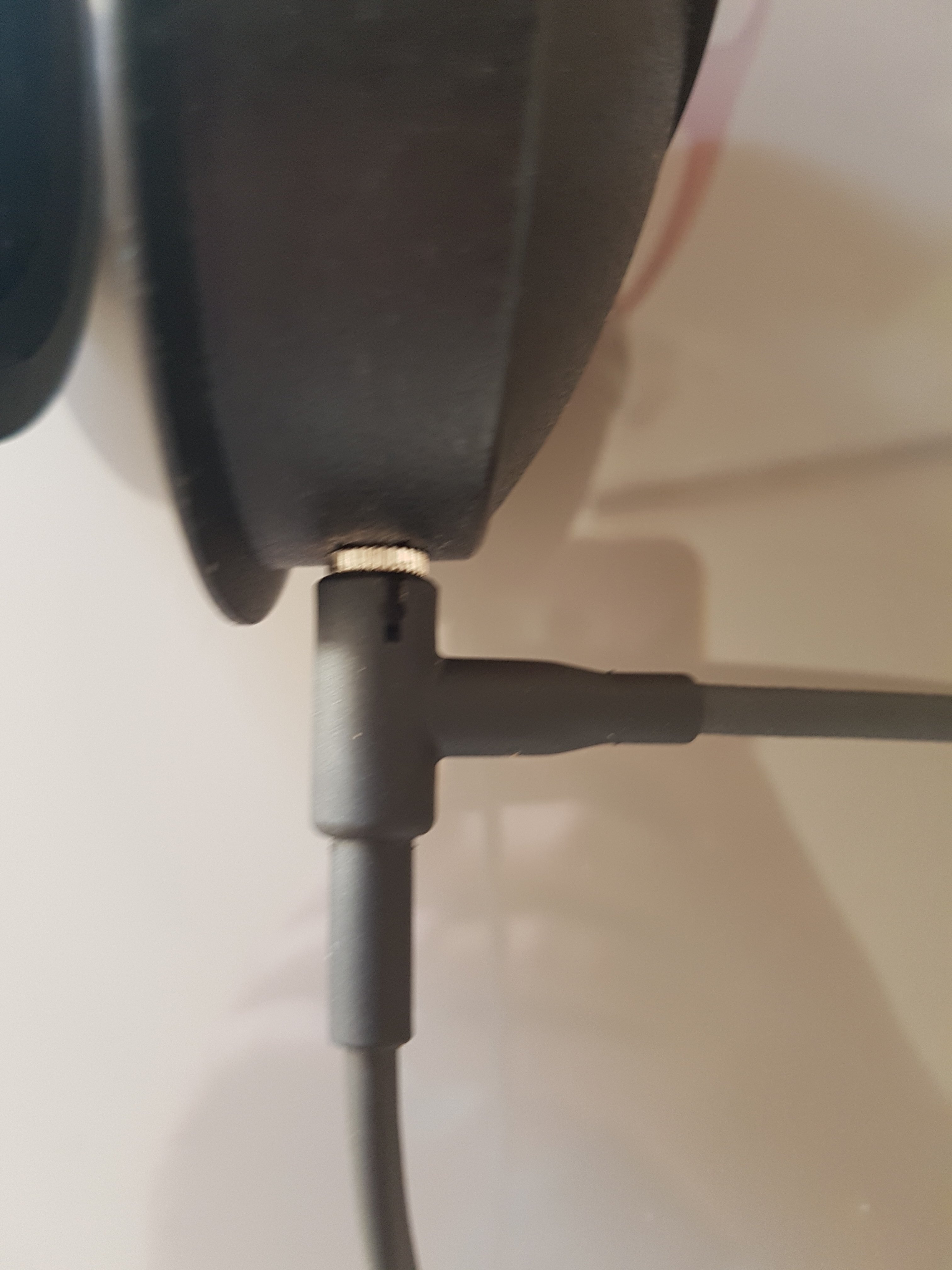

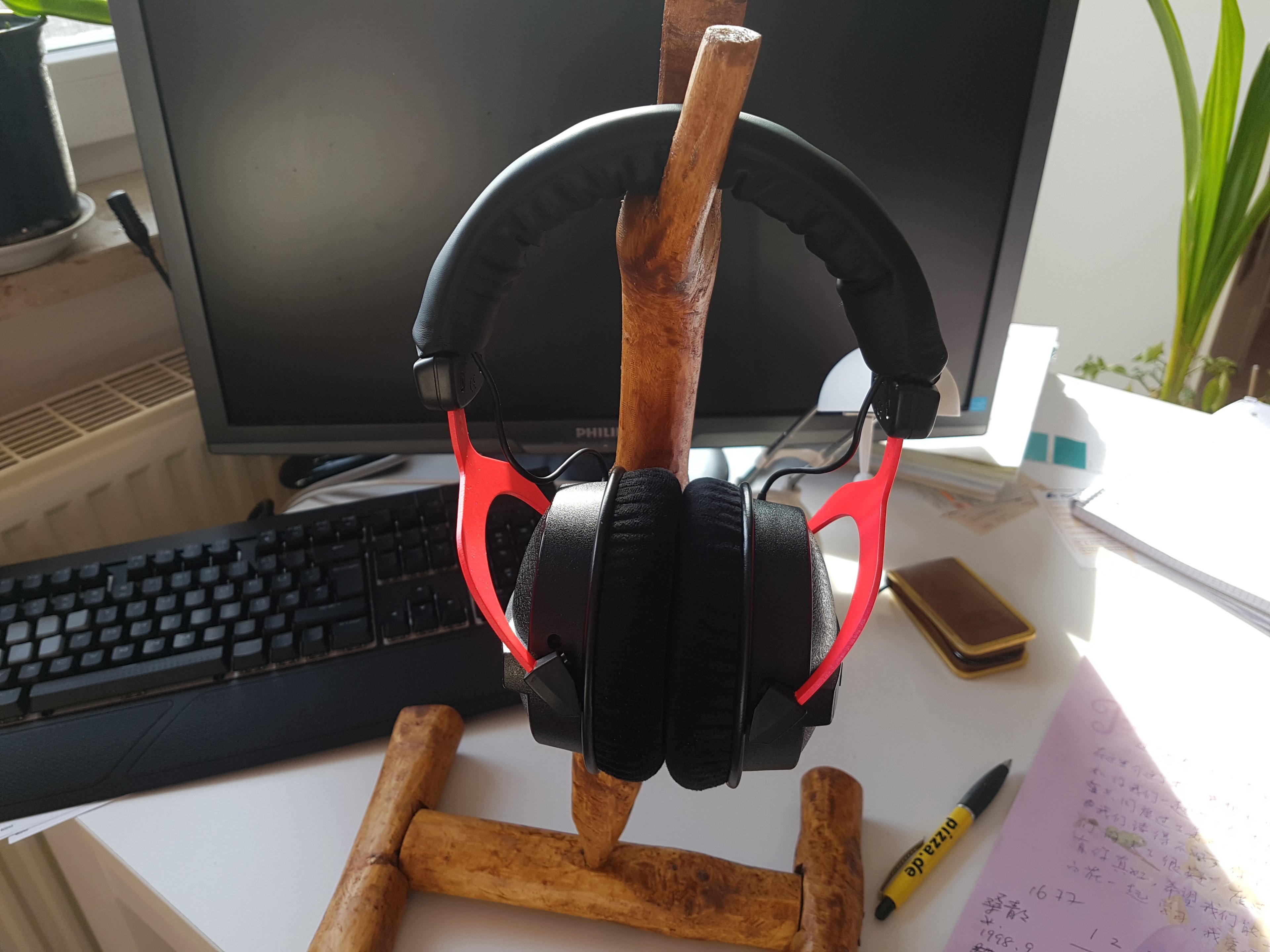

Wollte eben mit Klettverschluss das ganze lösen und habe zum Anbringen des Klettverschlusses die Mutter zum Gegensichern der Einbaubuchse entfernt, dabei ist mir dann aufgefallen, dass die Mutter wohl überstand und für den Wackelkontakt gesorgt hat, da ich die Buchse eh von der Innenseite gegengeklebt habe, habe ich die Mutter einfach entfernt und jetzt funktioniert es.
Anbei mal n Bild vom fertigen Build, eigentlich brauch ich den Klettverschluss nicht mehr, aber sieht fast besser aus als dieses eckige Loch. :P
