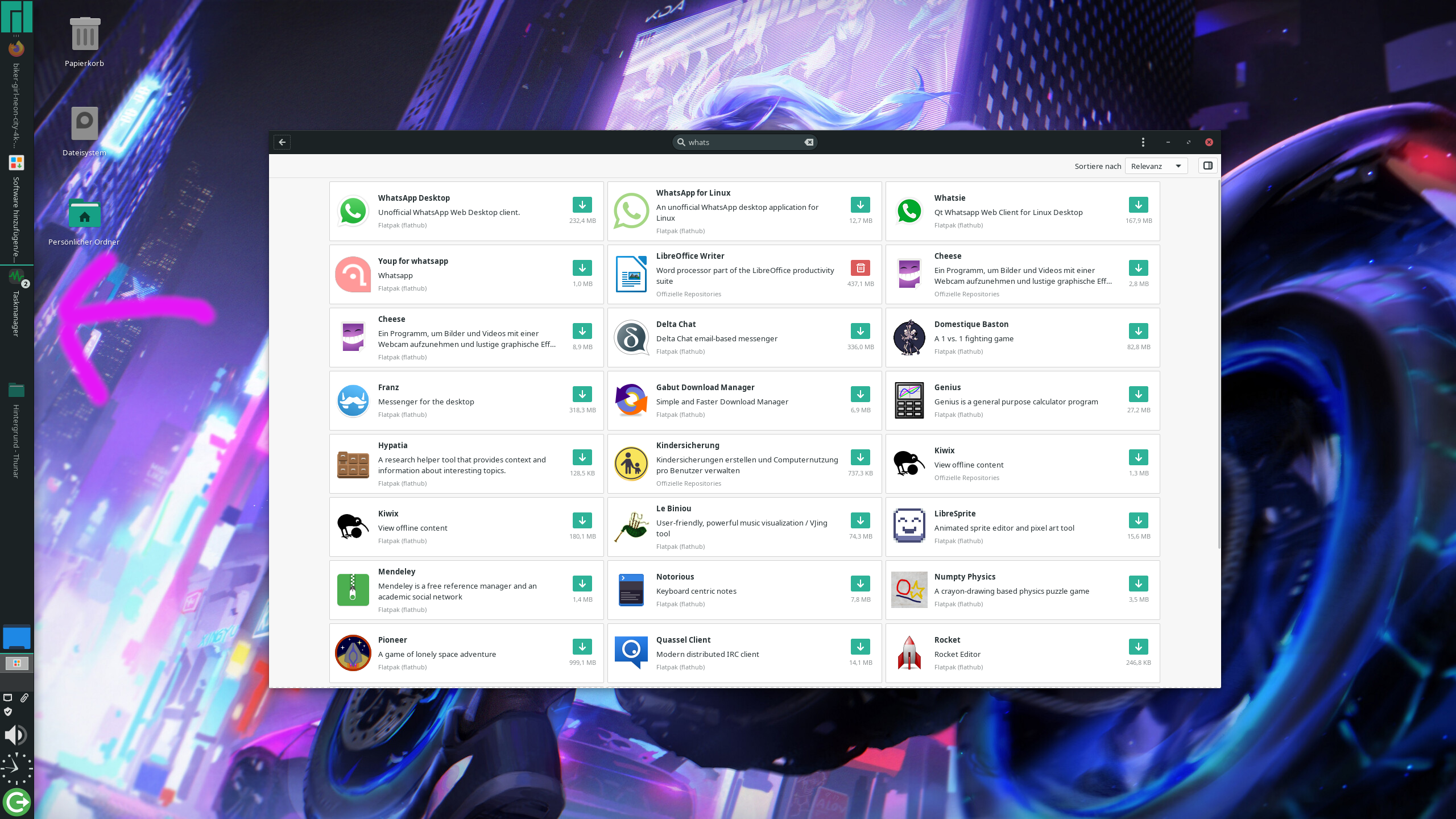

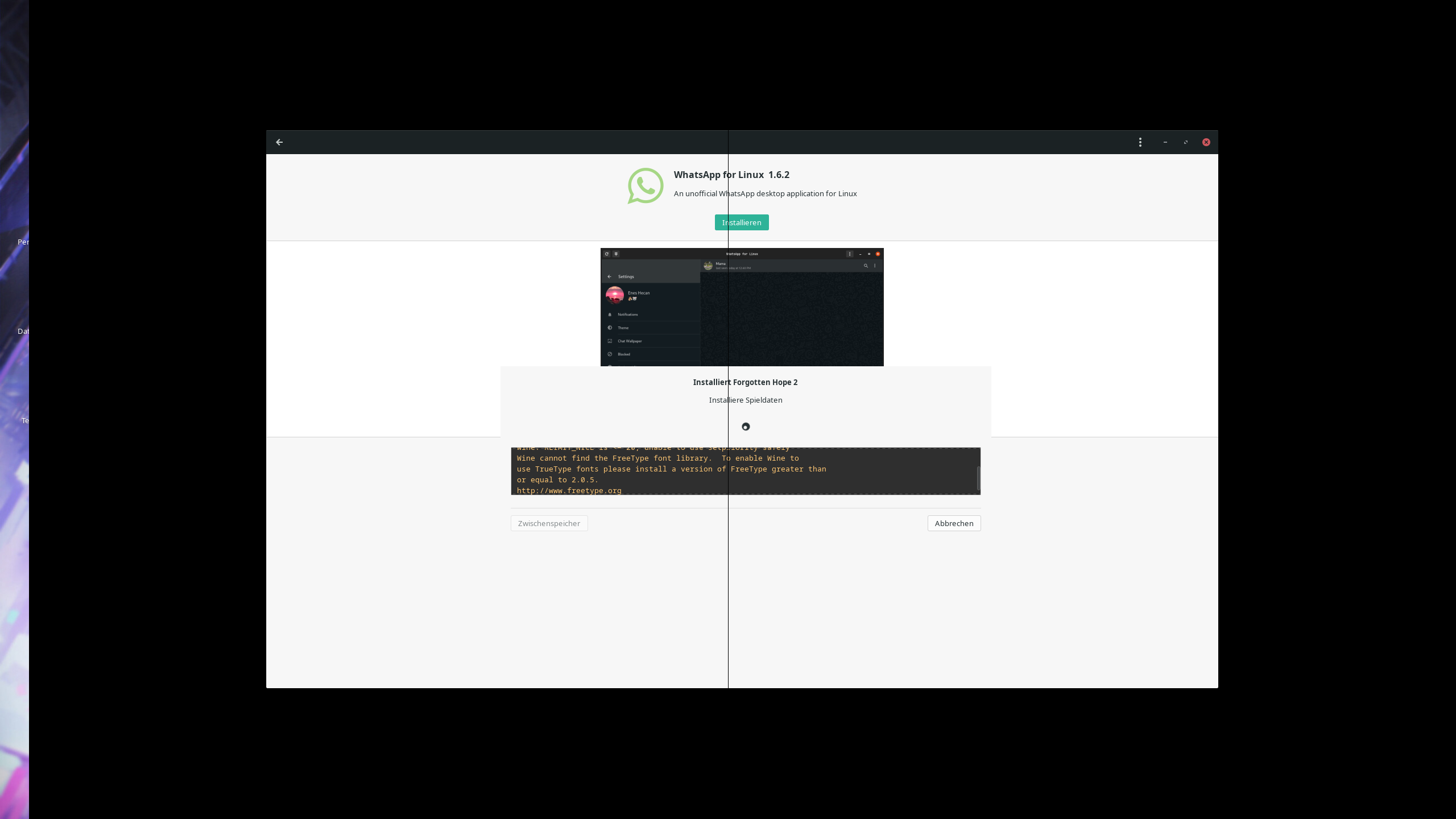

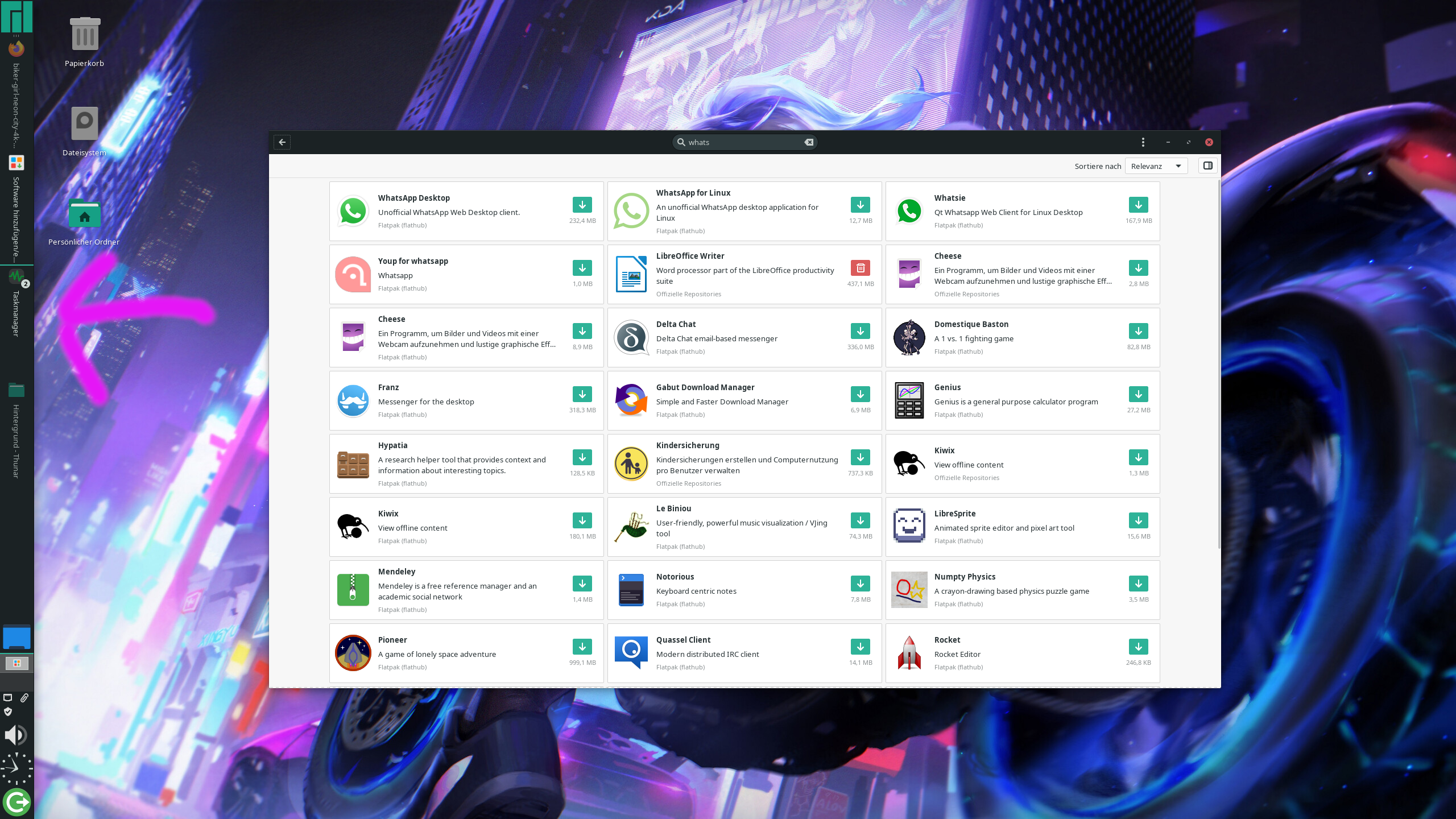

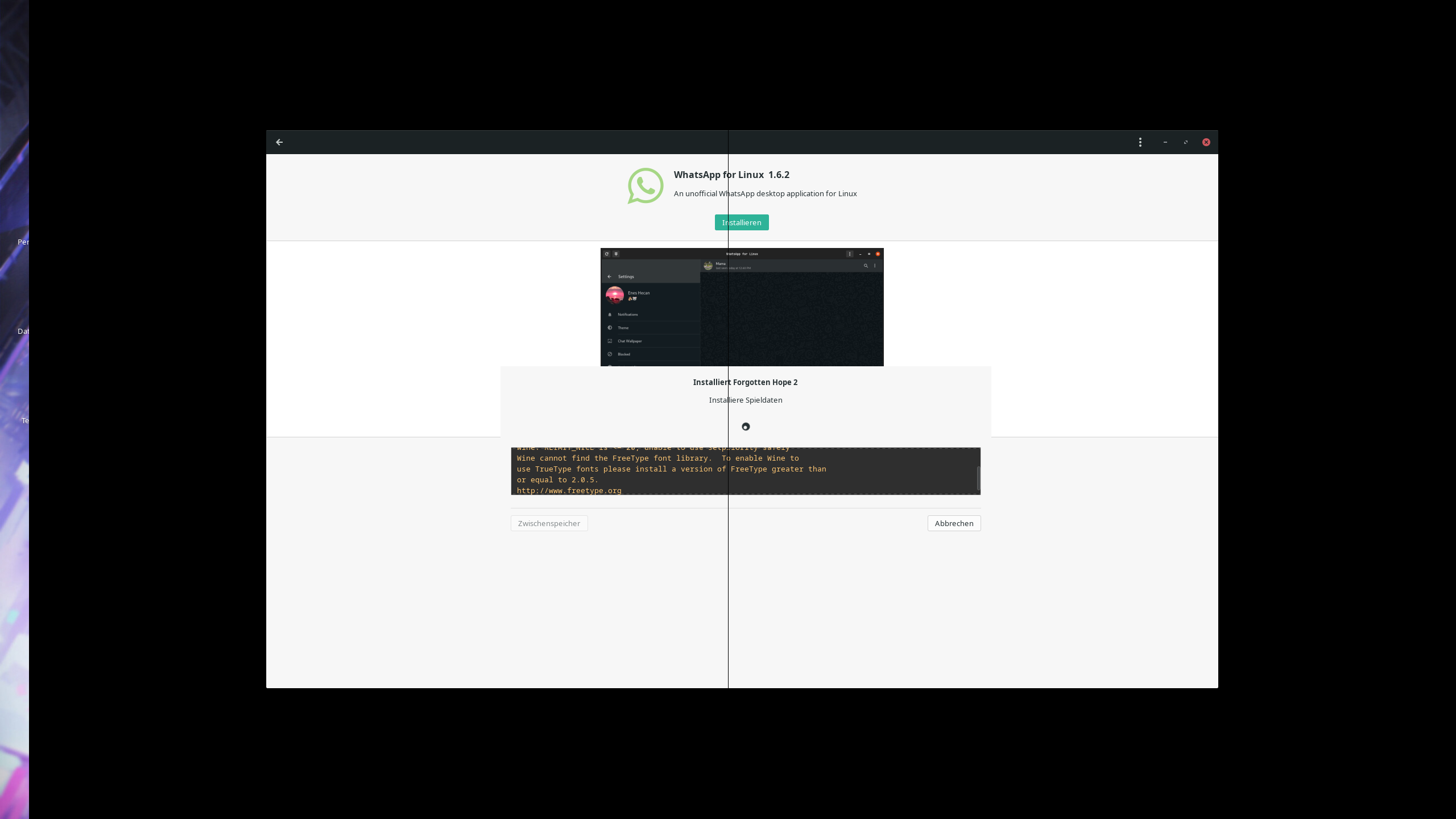

Update: Linux Manjaro Xfce wurde installiert und jetzt habe ich ein paar "Probleme":
1. Meine Roccat Kone Pro hat wohl keinen "offiziellen" Linux Support? Habe die Roccat "Treiber" aus dem Aur installiert und meine alte Lua wird gefunden, die Krone Pro aber nicht.
2. Wie kann ich die Symbole in der Leister umkehren bzw. die Schrift entfernen? Hab jetzt schon bei Leisteneinstellung gesucht aber nichts gefunden (siehe Bild 1).
3. Wenn ich "Forgotten Hope 2" installieren möchte, zeigt er mir ein Fehler an (wine und Freetype). Typefree2 ist installiert
pacman -S typefree wurde schon probiert aber er findet da nur Version 2.
Danke.
Ausblenden geht glaube ich mit der ersten Option.
https://docs.xfce.org/xfce/xfce4-panel/tasklist
Docklike nutze ich, es gibt keine Beschriftungen. Find ich besser, weil sparsamer im Platzbedarf auf dem Panel.
https://docs.xfce.org/panel-plugins/xfce4-docklike-plugin/start
Die Konfigurationsoptionen für alle installierten Panel Plugins findest du in den Panel-Einstellungen in einem eigenen Reiter.
Zu den anderen zwei Fragen kann ich nix beitragen.
Also entweder war ich blind, oder aber bei meiner Version gab es da keine Möglichkeit die Schrift abzustellen. Hätte gerne da was von Hause aus (bei Windows 10 geht es ja uach).
trotzdem danke für die Hilfe.
