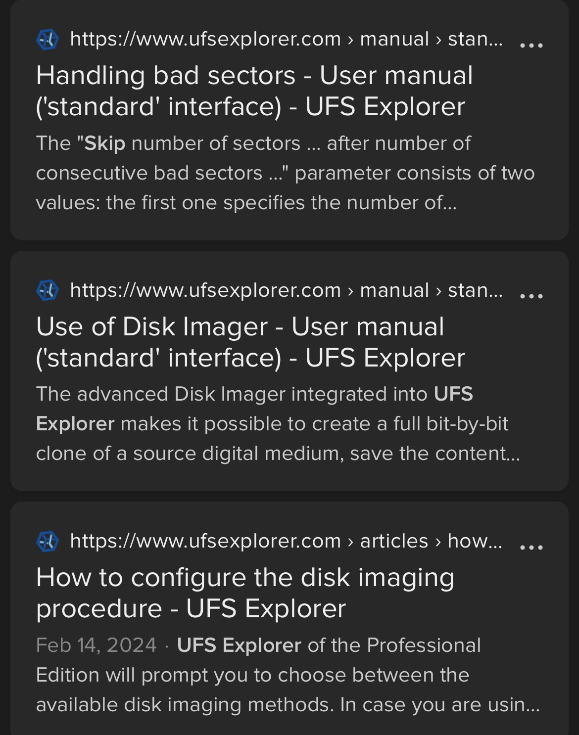

Morphy schrieb:
Genau das ist meine ursprüngliche Frage!
Fehler überspringen sollte eigentlich machbar sein. Wie genau kann ich Dir nicht tippen, UFS Explorer nutze ich nicht.
BFF schrieb:
Die können auch nicht zaubern.
Kaputter RAID0 ist einfach doof wenn man ein Mitglied nich einhängen kann. Und mit 5 Mitgliedern ein nicht gerade kostengünstiger Auftrag.
Danke dir, ich werde mich durch das Manual lesen und versuchen ob ich die Fehler überspringen kann.

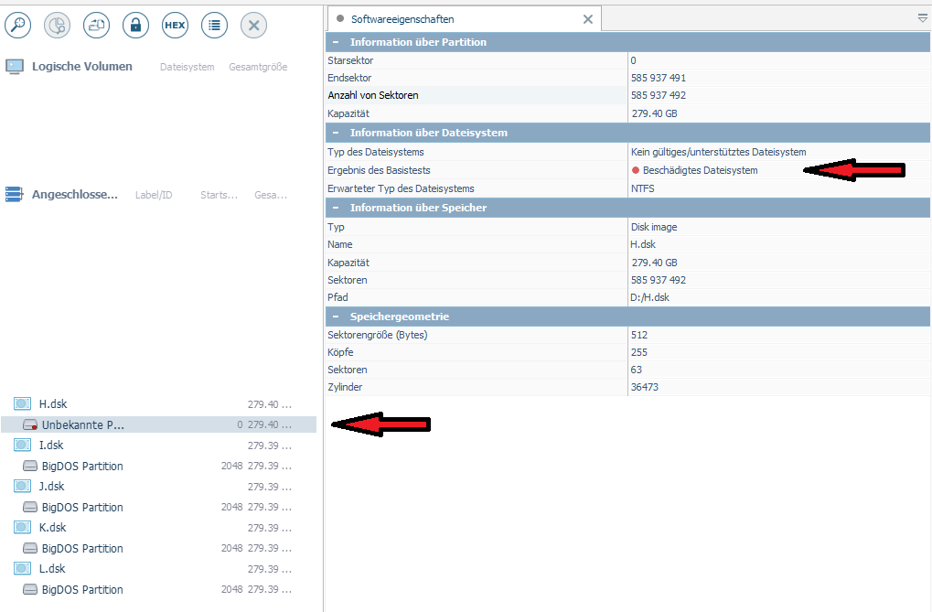

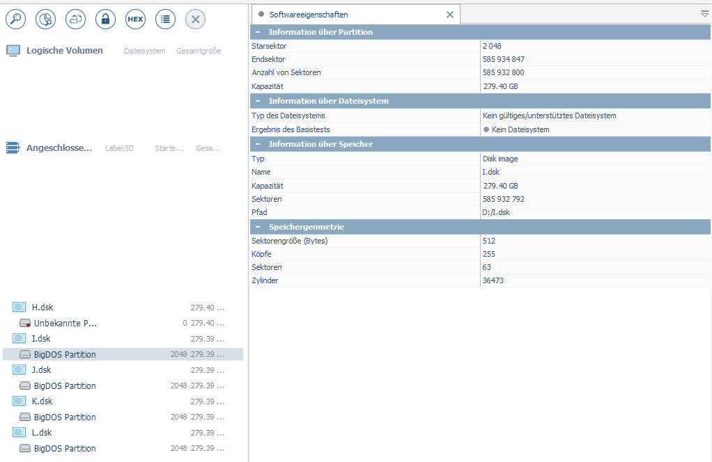

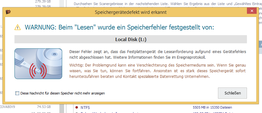

Anbei ein paar Screens von meinem Problem, vielleicht fällt jemandem noch etwas dazu ein.

Und dazu ist wohl mindestens die Raid Recovery nötig, wenn ich das richtig lese.
