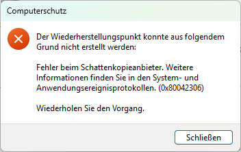

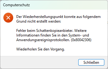

Wenn ich in den Einstellungen in das Suchfeld Wiederherstellungspunkt eingebe und dann auf Erstellen klicke, kommt die Fehlermeldung 0x80042306)

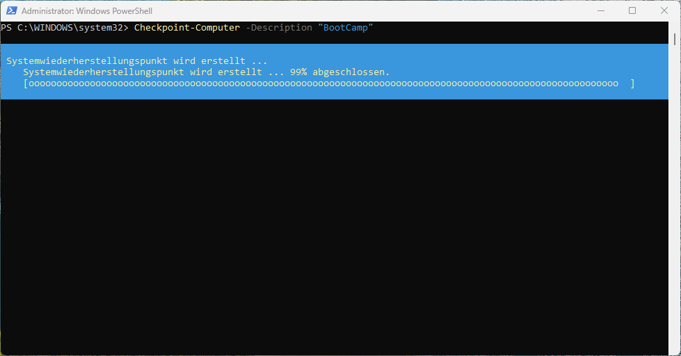

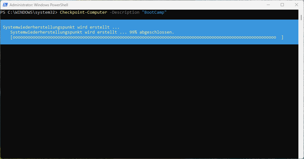

Wenn ich es mit der PowerShell mittels CheckPoint-Computer versuche, dann geht der bis 99% und verharrt dort für mehrere Stunden, ohne erkennbare CPU- oder SSD-Aktivität (auch über Nacht probiert).

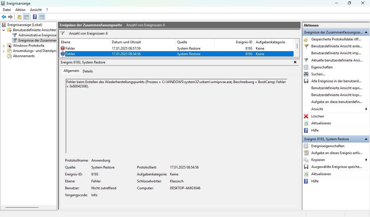

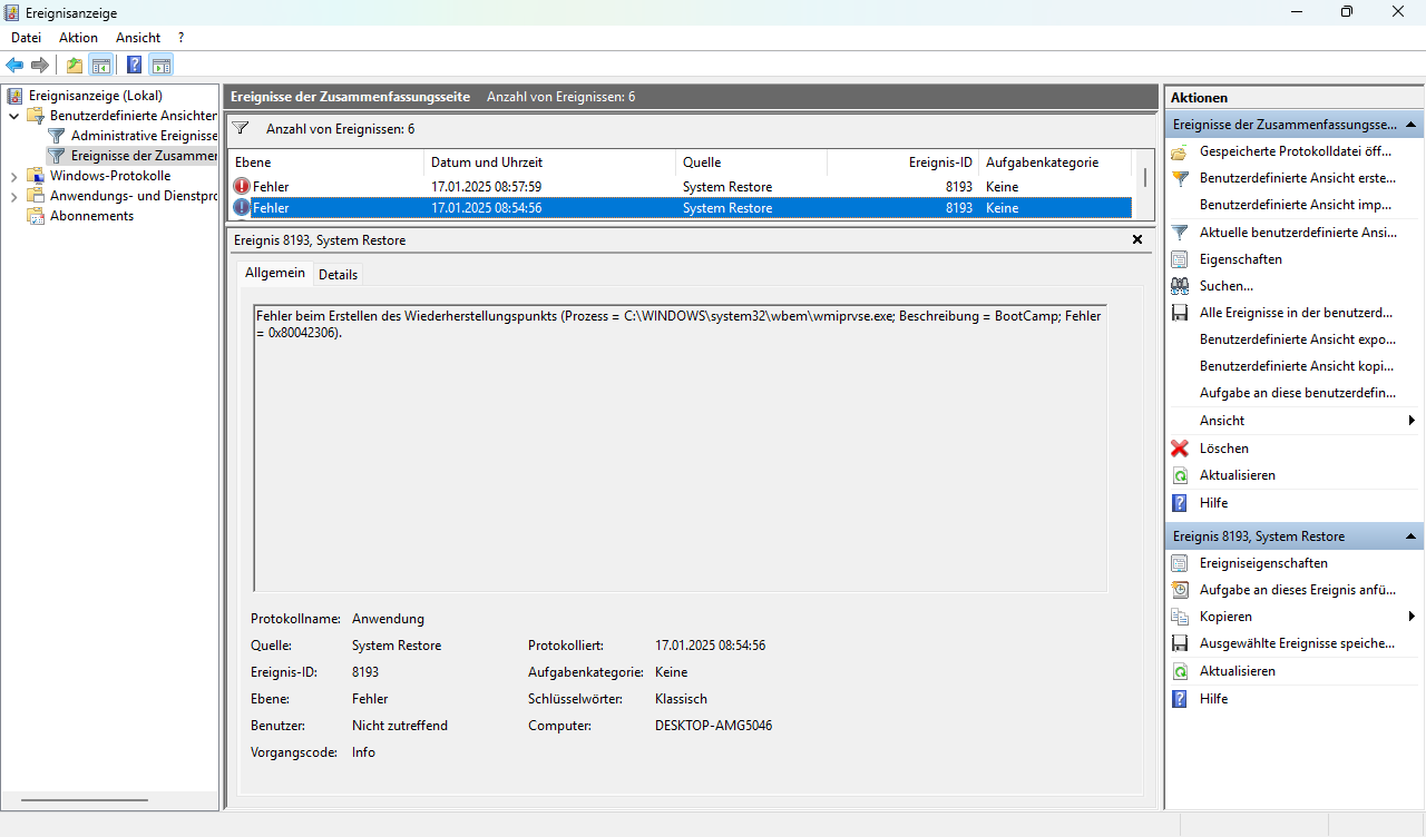

Die Windows-Ereignisanzeige liefert auch nicht mehr Informationen als den Fehlercode 0x80042306.

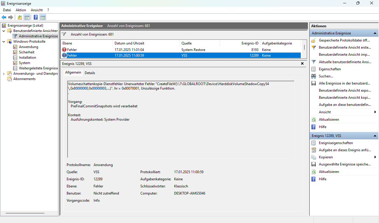

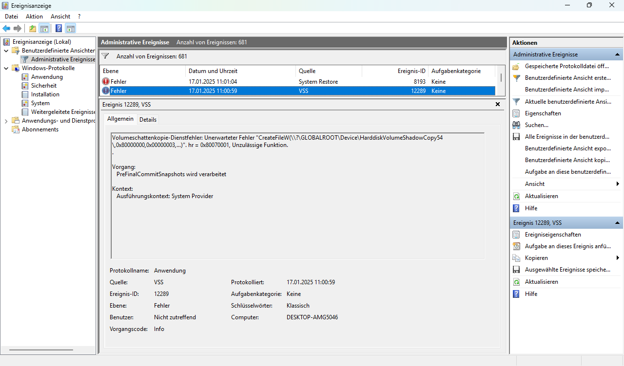

Also deine Ereignisanzeige sagt es ist Bootcamp schuld, aber Bootcamp ist nicht als VSS Provider sichtbar, wenn Bootcamp klappt, könnte also auch die VSS-Registrierung wieder klappen.
"BootCamp" ist nur der Name des Wiederherstellungspunkts. Wenn ich einen anderen Namen anstelle von BootCamp verwende dann erscheint der dort.

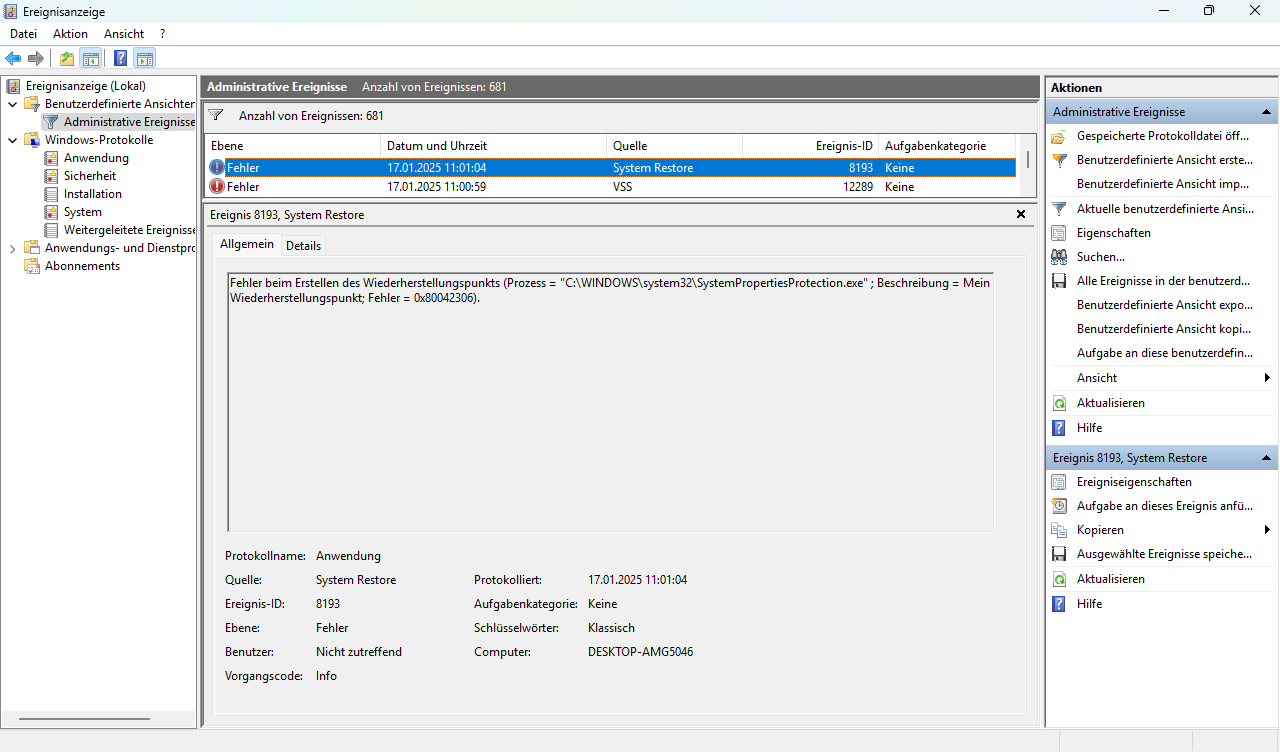

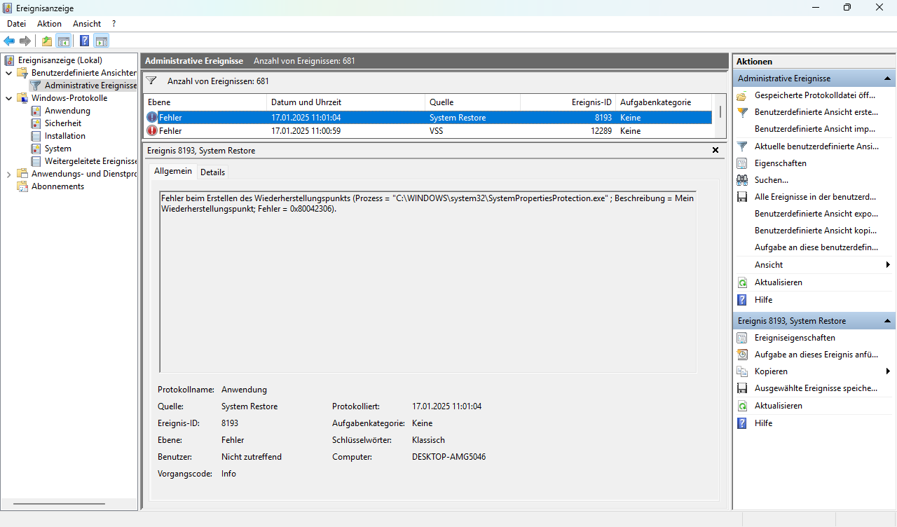

Aber in der Tat scheint es ein VSS-Fehler (0x80070001) vorzuliegen, so dass kein Wiederherstellungspunkt gesetzt werden konnte, ich werde da mal weiter suchen.
Ah, mea culpa. Wie gesagt trotzdem schauen, ob nicht das Fixen der Treiber / DLL nicht auch das Bootcamp und damit das VSS-Problem löst.
