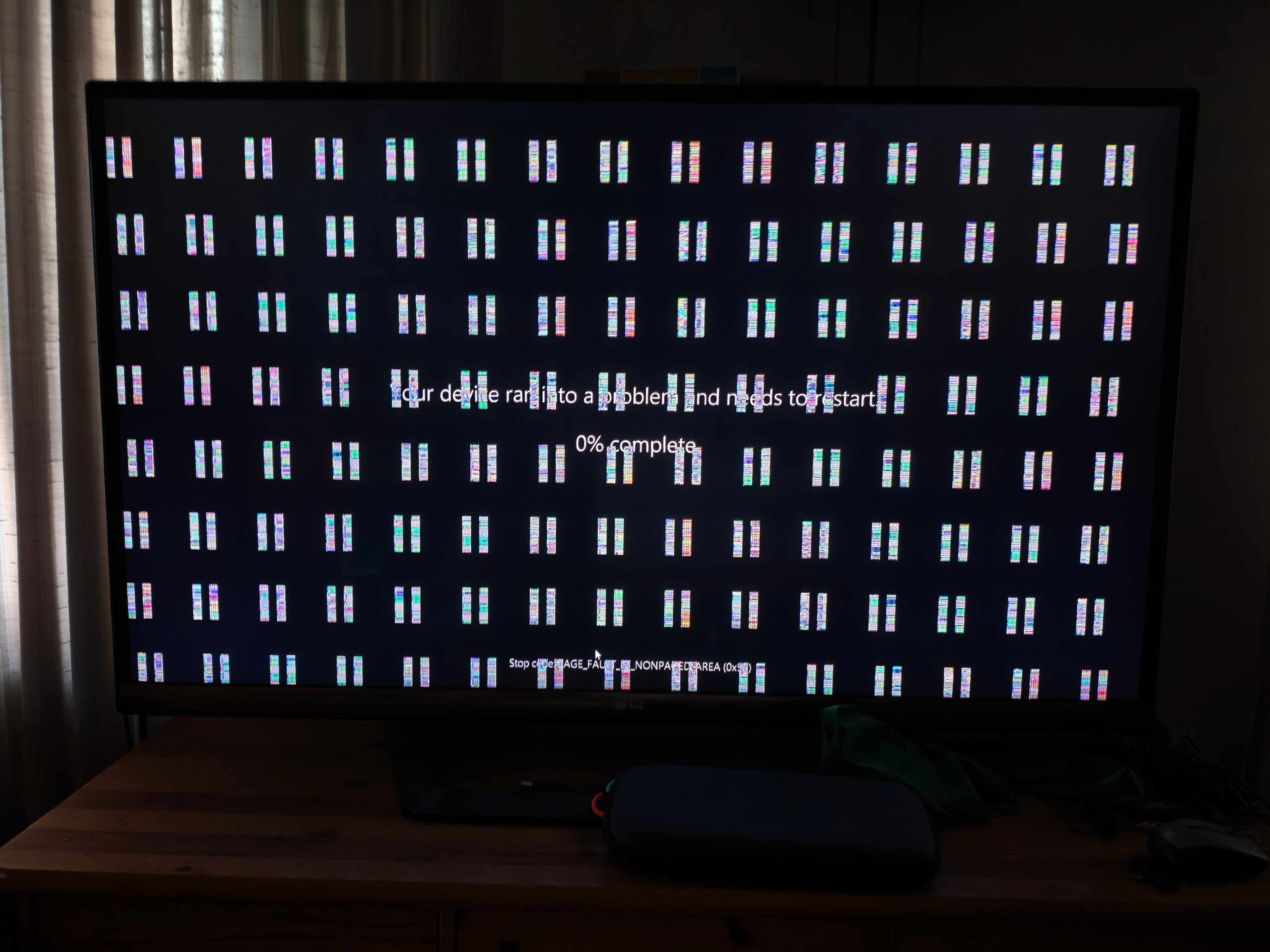

Bei hoher Last (ComfyUI, Video-Generierung) jetzt wiederholt bluescreen gehabt. Eben zuletzt blieb der Fehlerbildschirm lang genug stehen, dass ich ihn fimen/fotografieren konnte.
GPU-Treiber mit DDU deinstalliert und neu installiert; RAM-Speichertest durchgeführt
Hoffe, ihr könnt mir anhand des angehängten videos helfen, danke :(

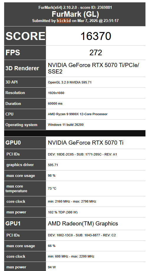

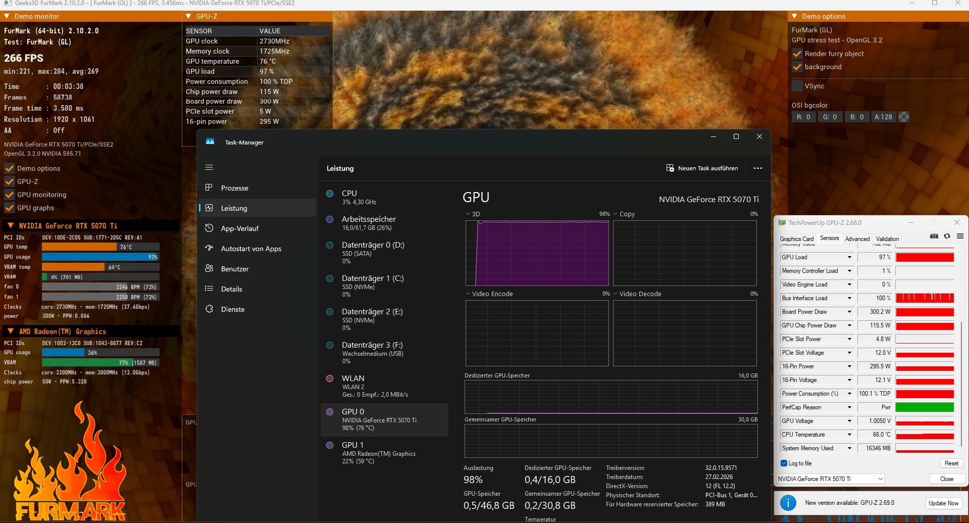

Ergebnis vom Furmark-Test. Sehe ich jetzt nichts Auffälliges. Sonst jemand?
So sieht btw der Task-Manager aus während der Furmark läuft. Alles okay soweit. Ich müsste halt irgendwas testen, was den RAM strapaziert, aber ka, was man da nehmen kann.

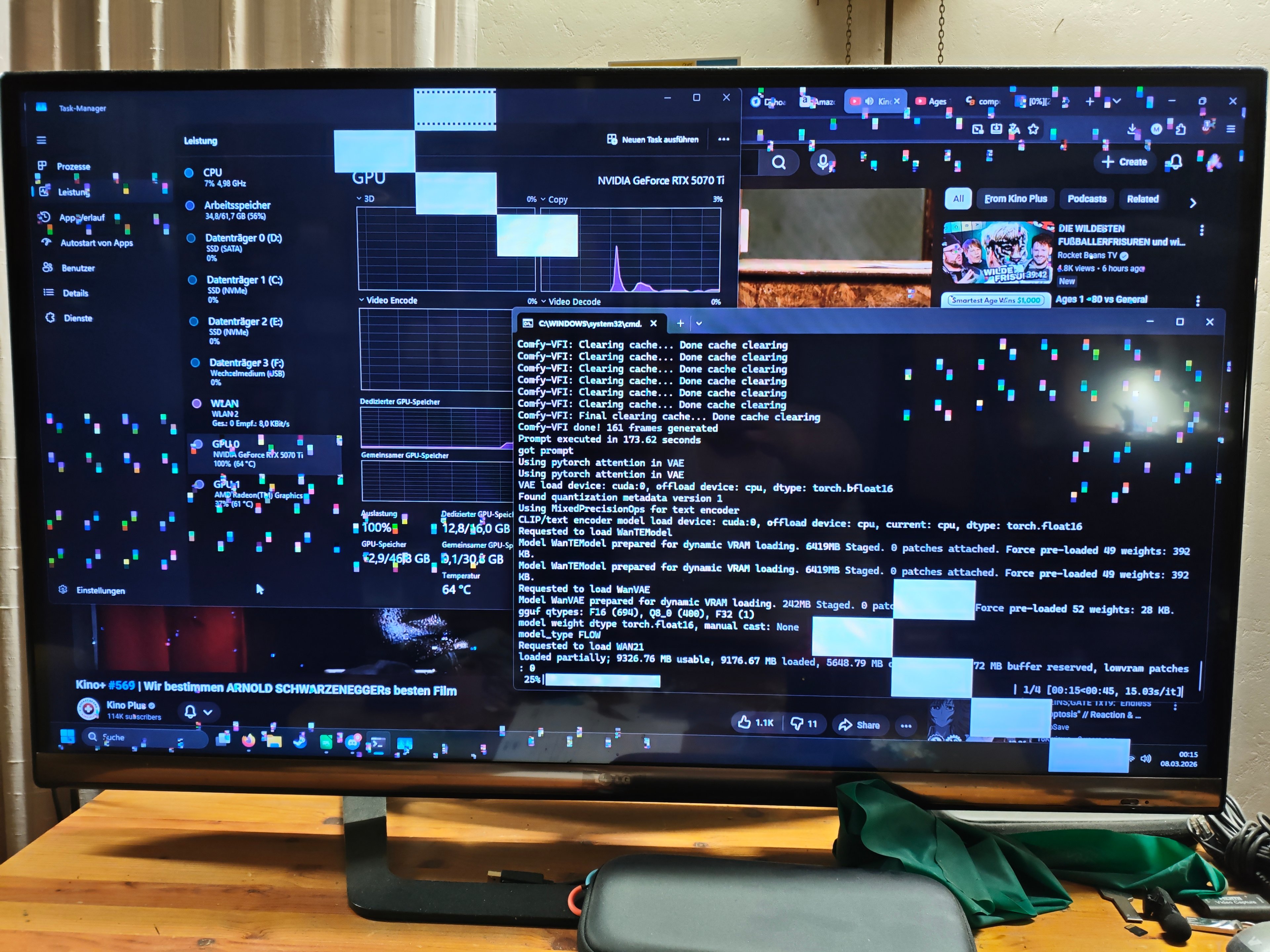

Eben generiere ich was mit ComfyUI, hab im Hintergrund n Youtube-Video laufen. Laut Anzeige ist der RAM längst nicht ausgenutzt, also eigentlich alles okay. Und plötzlich ... crash. Ich hab so einen Crash-Bildschirm noch nie gesehen. Hoffe, hier weiß es jemand ... danke
Hier noch als Video, damit man den schönen Sound hört -_-

Wenn ein Test ohne Riser unerwünscht ist, bitte mal im BIOS auf PCIE 3.0 umstellen und testen. Das Fehlerbild sieht nach einer defekten GPU aus, falls nicht letztens irgendwelche Treiber aktualisiert wurden, aber mit Riser können gekippte Daten ebenso zu Fehlern führen.

auf den bildern sieht man ja bildfehler, oder? das ist doch dann eine defekte gpu m.m.n.
hast du eine andere / ältere zum gegentesten?
es kann natürlich auch immer am programm selbst liegen und nicht an der hardware. evtl mal ne ältere version des programms testen? evtl. mal von nem usb stick linux / ubuntu booten und da den workflow starten (wenns das programm auch für linux gibt).
und ein test OHNE riser kabel wäre auch ein versuch wert finde ich. man liest viel über diese kabel
