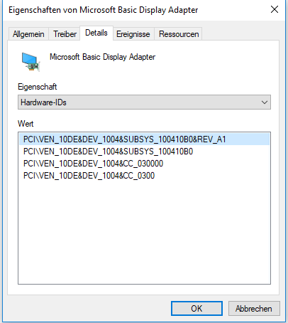

Welche Hardware ID hat diese Gerät ?
Bitte Bild posten!
OK, die ID gehört zur 780 GTX.

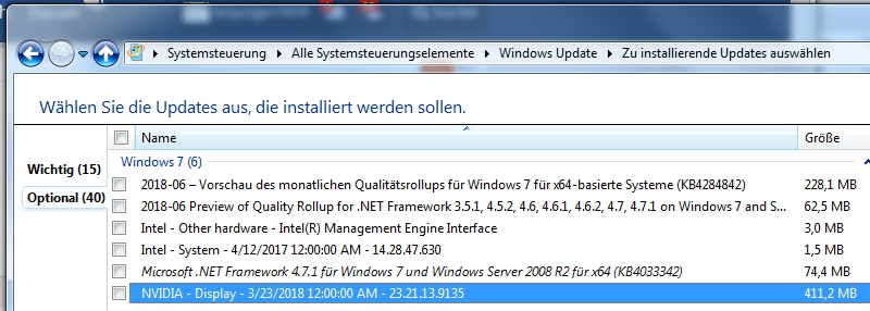

Mal Treiber über Windows Update versucht ? MS bietet den ja auch dort an, auch wenn es nicht die neuste Version ist.
ok ich versuche es mal über Windows Update
Unter Win7 bietet MS momentan den 391.35 über Windows Update an.

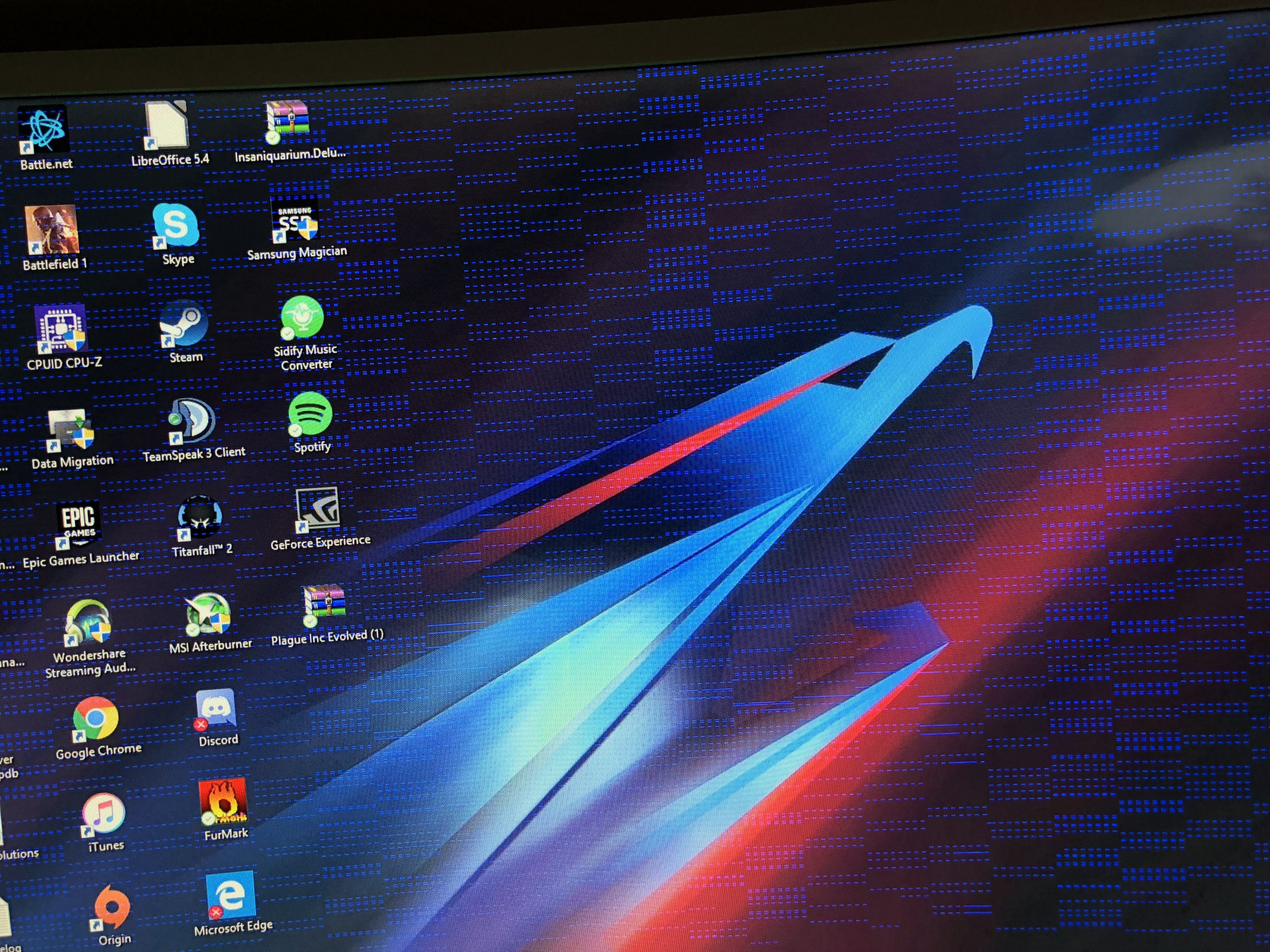

Es hat net funktioniert bzw. Mein Dektop ist auf einmal voller Blauer Punkte?! Nachdem ich das NVIDIA Update durch Windows Update installieren wollte ist die Grafikkarte abgestürzt. Ich habe den PC durch das Gehäuse neugestartet und auf einmal überall blaue Punkte. Ist die Grafikkarte irgendwie kaputt?
Ist ein Bild von den Punkten
Kann passieren ^^ würde aber doch lieber die Treiberpakete bei Nvidia.de laden und installieren.
