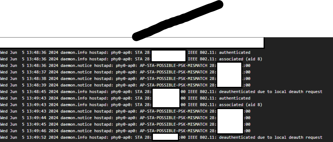

Wenn ich versuche den TV in das IOT-Wifi Netz einzubinden kommt diese Fehlermeldung im Systemlog des OpenWRT-Routers (dies sind 2 vergebliche Versuche der Einwahl ins Wifi):

Nur bei diesem Fernseher kommt ein Fehler. Er will einfach nicht in dieses Wifi.

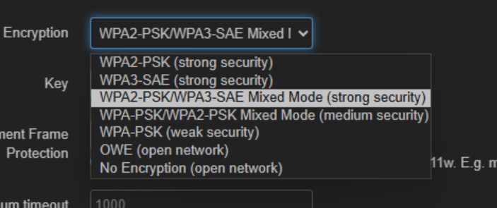

im OpenWRT ist der WPA2/WPA3 mixed mode asugewählt:

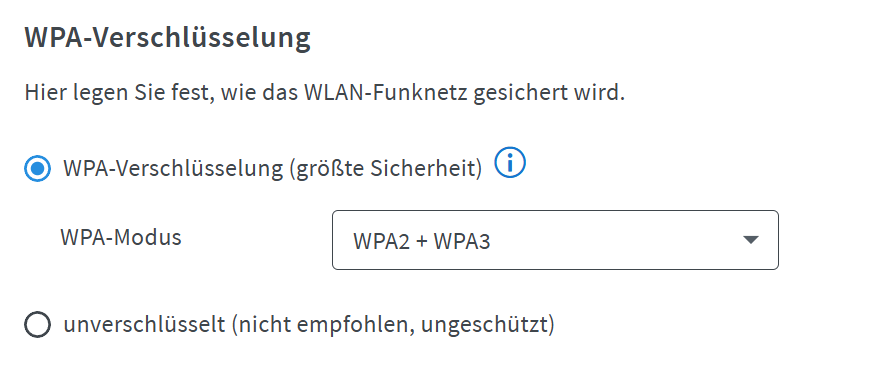

Aber genauso ist das auch in der Fritzbox:
Gibt es einen Unterschied zwischen WPA2-PSK und WPA2-PSK/WPA3-SAE mixed mode? Sollte doch eigentlich nicht sein.
Einige, aber auch OpenWrt aktiviert im WPA3-Transition-Mode im Gegensatz zur gesammelten Konkurrenz noch eine weitere Verschlüsselungs-/Authentifizierungsart „PSK-SHA256“, die völlig unnötig ist und zu Problemen führen kann. Aber das war hier nicht die Ursache.
