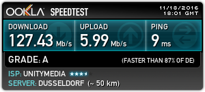

Habe mir heute den TL-SG1005D von TP Link gekauft und angeschlossen. Normalerweise habe ich einen Downstream von 127-128 Mbit/s mit dem LAN Switch aber nur noch 60 M/bits auf Konsole und Rechner. Meine Frage ist nun: Was könnte ich falsch gemacht haben?Zusätzlich habe ich auf der Xbox one eine enorm hohe Latenz von 170ms. Ich wäre für jede Hilfe dankbar

(Unten meine Leitung)
Ich nutze die Connectbox von Unitymedia

Bist Du sicher das nicht beide Geräte gleichzeitig die Leitung stark benutzen?
2x 60Mbit/s sind Deine ca 120Mbit ohne Switch.
Der Switch wird vermutlich beide Ports gleich priorisieren. Wenn also beide volle Pulle saugen teilt sich Download auf 2x 60 auf. (Uplink hat dann die 120 von vorher)
