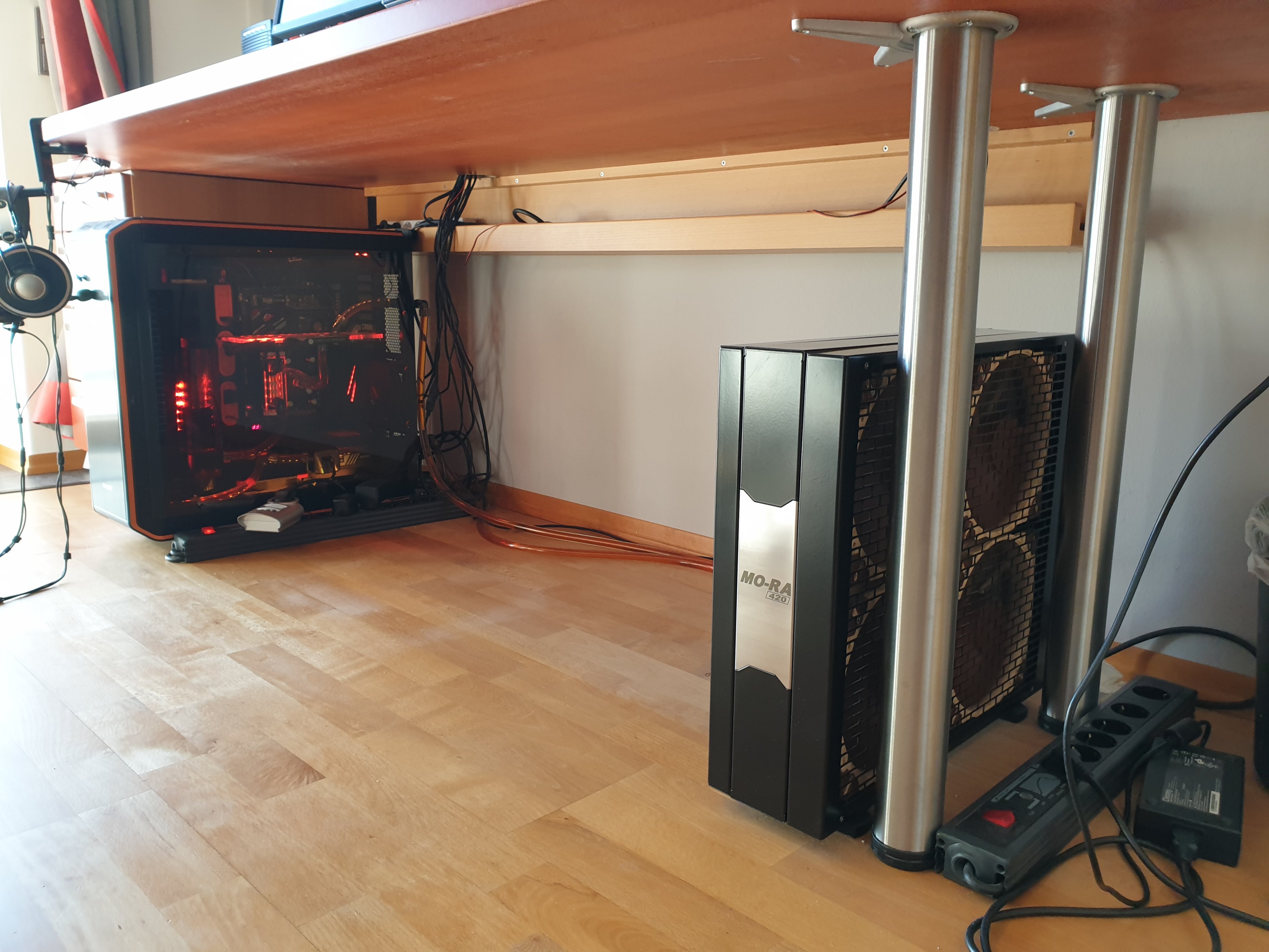

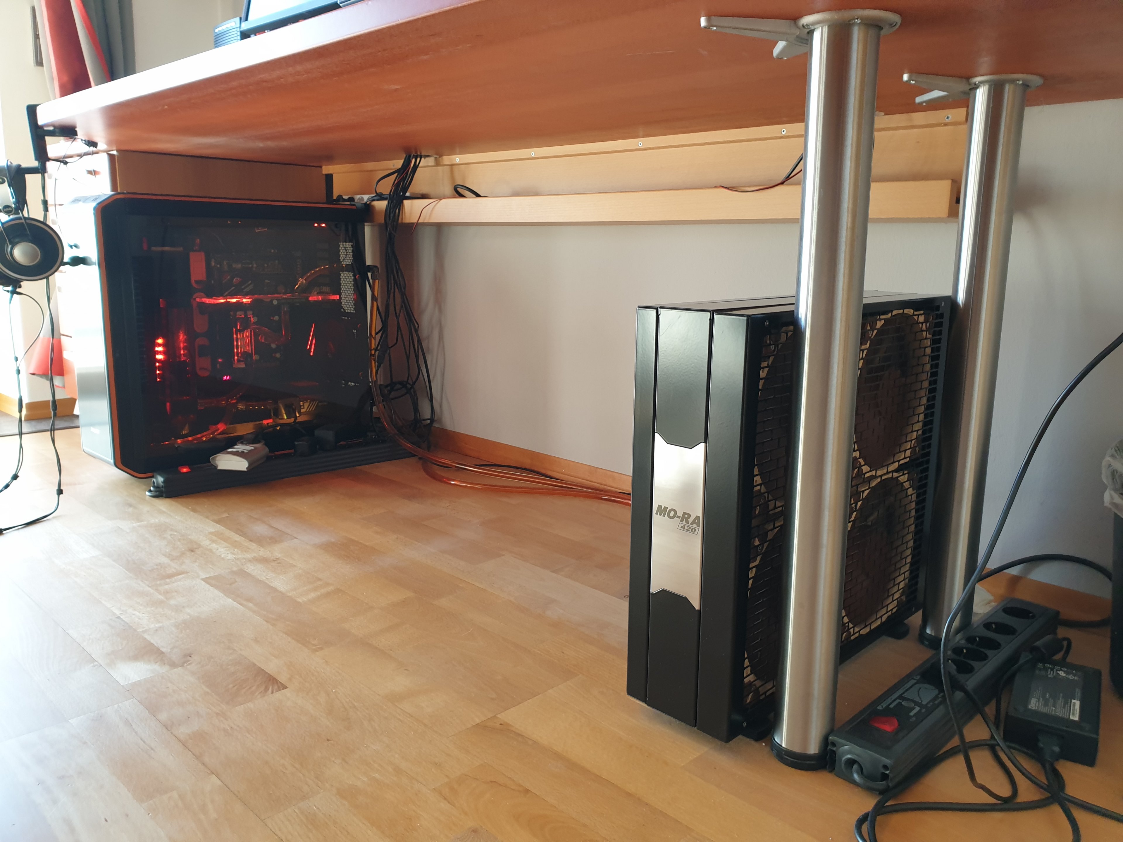

Wie macht ihr das? Stört euch die Geräuschkulisse des PCs nicht, wenn da unter Last alles hochfährt?
Ich hab CPU, GPU und RAM mit Wasserkühlern versehen und einen MoRa 420 neben dem PC stehen.
Alle Lüfter laufen mit 300 bis 450RPM. Das lauteste ist die Pumpe, welche man etwas hört, wenn es sehr leise ist.
