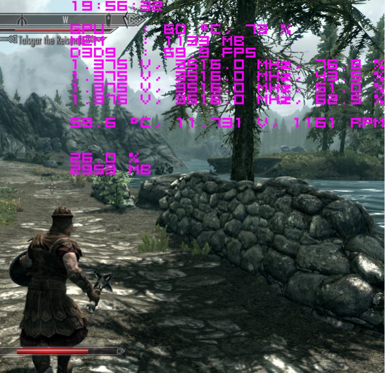

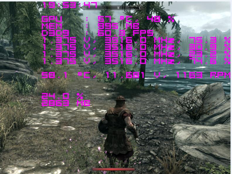

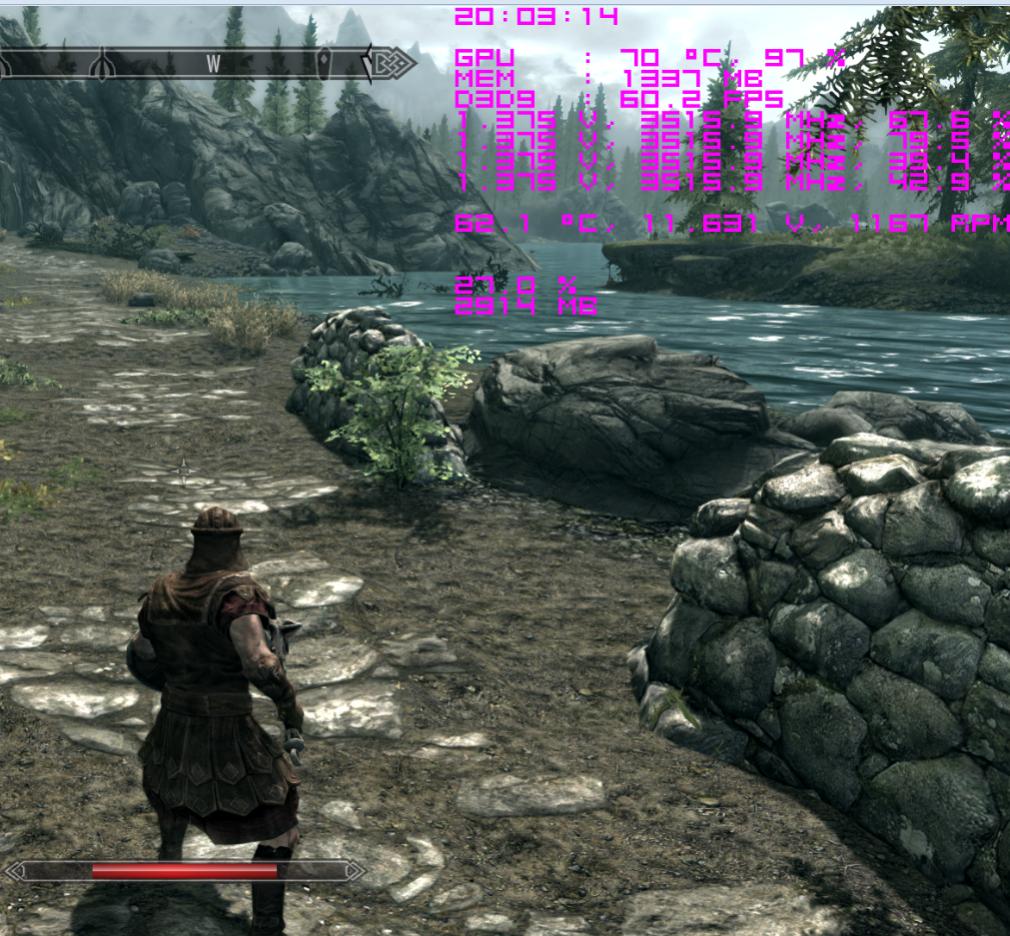

Wie hisn sagt kommt drauf an .
auflösung macht was aus aber so viel ist es nicht
Beispiel Skyrim in Max einstellungen & HT MOD .
Netzteil reicht , so schlecht ist das gar nicht .
V RAM ist MEM ! ~ 990 - 1400 Mb
