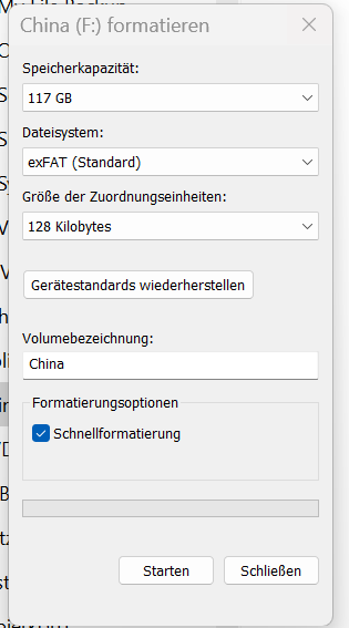

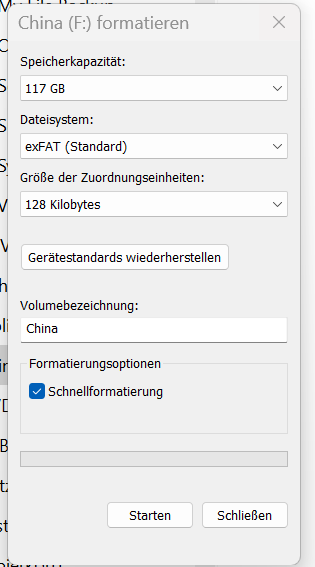

Klingt für mich eher danach, daß der neue Stick mit ExFAT vorformatiert wurde und der TV das nicht lesen kann.
Also den Stick mit FAT32 formatieren, dann sollte es gehen.
Größenbeschränkung (128 GB) glaube ich nicht, im Normalfall kann man auch Festplatten an solchen Geräten betreiben.

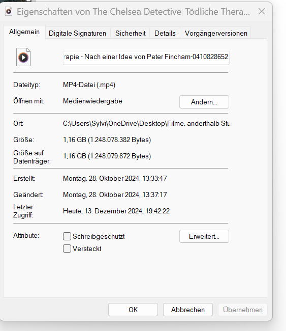

Sind die Filme im richtigen (TV) Format gespeichert?
@Lotsenbruder - Ich habe ihn "China" genannt, weil ich ihn dort bestellt habe, aber glaub mir, die, die du hier kaufst, kommen auch aus China.
@redjack1000 - Selbst, wenn es so wäre, ich hatte ja nur ein paar Filme drauf, aber der Fernseher hat den Stick nicht akzeptiert.
NTFS wird noch als Dateisystem angeboten.
Du wolltest wissen, wie du das feststellen kannst. Jetzt liegt es an Dir, ob du das machst oder nicht.
CU
redjack
