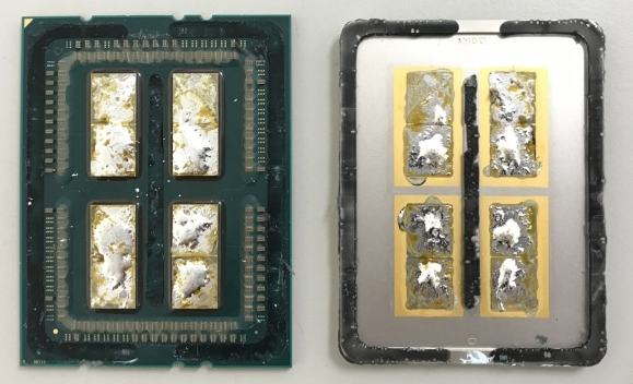

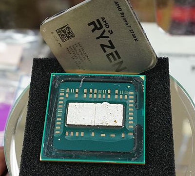

Zen+
Alles was man zu Zen+ findet, trifft auf den WX zu, da hier derselbe Chip (4x beim 2990WX) wie für die Desktop Prozessoren verbaut ist.

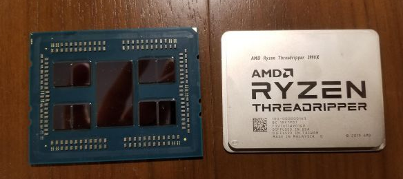

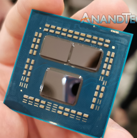

Zen2
Alles was man zu Zen2 findet, trifft auch auf die 3XXX Threadripper zu, da hier dieselben 8C Chiplets verbaut sind.

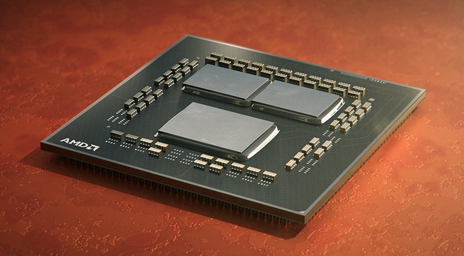

Zen3
Mal sehen was die kommenden Zen3 Threadripper bereithalten. Aber selbst wenn es die Stacked Chiplets sind, es sind immer noch vom Aufbau die 8C Zen3 Chiplets aus dem Desktop.
