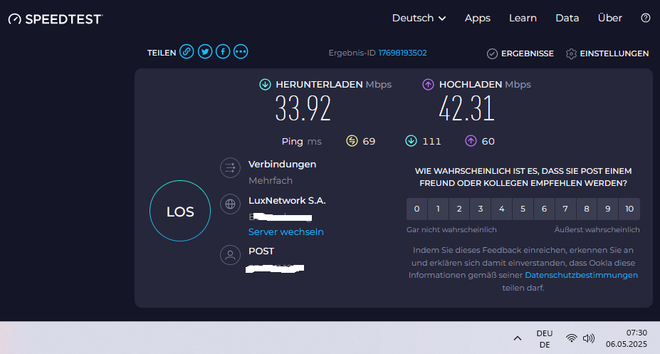

Ponderosa schrieb:

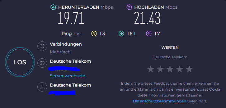

Zeig mal einen Screenshot von Ookla Speedtest.

Was sagt der Speedtest am Telefon oder Tablet?
Wie weit weg ist denn der Router? Alternativ D-LAN.
Telefon (Xiaomi Mi 11 5g lite)erreicht am gleichen WiFi im gleichen Raum zwischen 40 und 50 mbit/s
