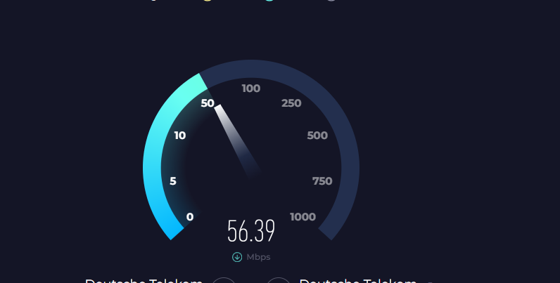

Dann versuche es mit solchen Antennen, wie von @Azghul0815 verlinktbirdskywinter schrieb:Telefon (Xiaomi Mi 11 5g lite)erreicht am gleichen WiFi im gleichen Raum zwischen 40 und 50 mbit/s
WiFi 50mbit verfügbar nur 20mbit kommen an.

Ich hatte noch einen anderen Stick an meinen "TV-PC".
https://www.amazon.de/dp/B0B12M611M
Damit habe ich sogar nur 9mbits erreicht. Auch dieser läuft jetzt mit 40mbit/s. Hat jemand eine Idee was das grundlegende Problem war denn das Telefon funktionierte ja?
