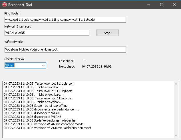

So, Programm ist soweit fertig, Scheisskiste ist natürlich offline. :freak:
Grmblfjx

Daher hatte ich mit das Tool schnell runterprogrammiert.
Für alle die vor vergleichbaren Problemen stehen, stelle ich das Proggie zur Verfügung. Ohne jedwede Haftung zu übernehmen und auf eigenes Risiko.
Großartige Fehlerkontrolle der Eingaben findet auch nicht statt.
Für mich reichts. :-)
