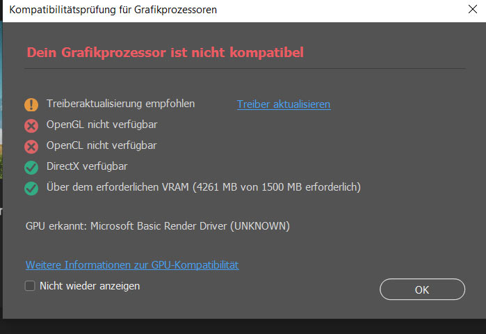

Starte ich Photoshop wird folgendes angezeigt
Wer kann mir sagen wie ich das Problem löse?

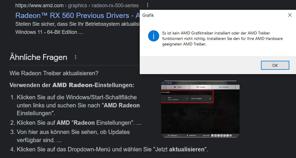

Ich bin gerade noch einen anderen Weg gegangen
Scheinbar habe ich keinen Treiber oder er ist defekt
Siehe screenshot /anleitung und ergebniss)
Aber neu instalieren kann ich über den Weg nicht
Wier mache ich das?

- ABER Photoshop zeigt beim Start immer noch an der Grafikprozessor sei nicht kompatibel.
Siehe Scrennshot im ersten Post.
Muss ich mir da Sorgen machen?
Kann ich da nochwas tun?

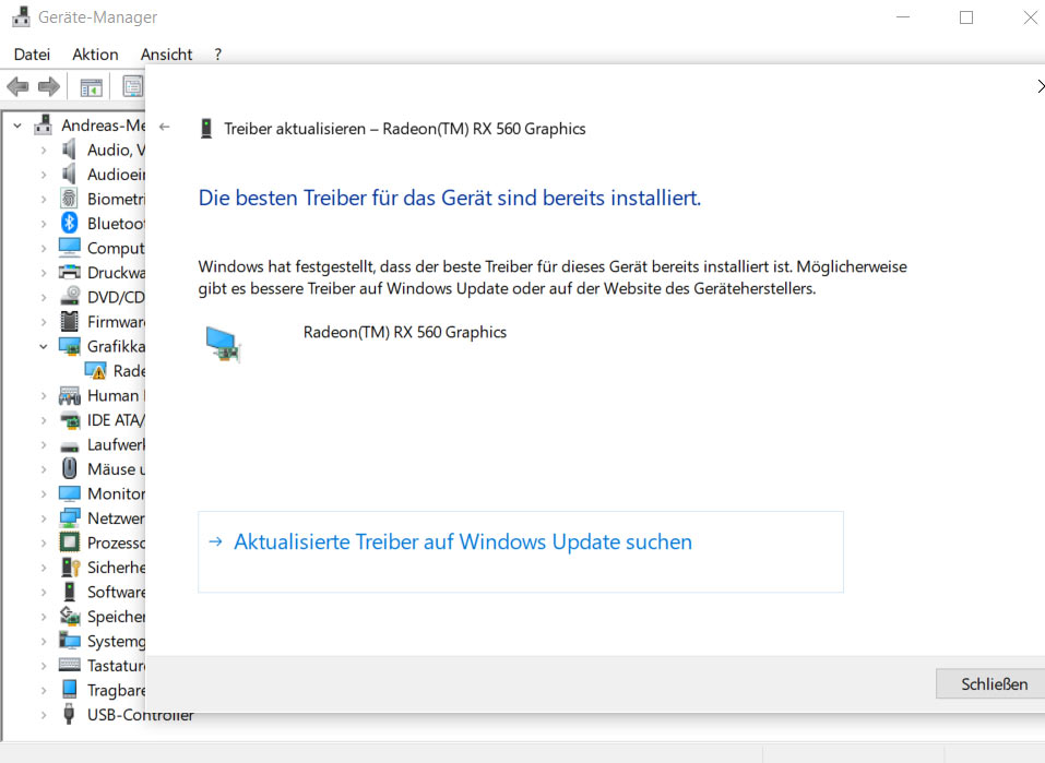

was passiert wenn du dort auf Treiber aktualisieren drückst?

Aber die Warnung ist weg deshalb kann ich da jetzt auch nicht auf aktualisieren drücken aber das hatte immer eine Website geöffnet. Welche weiss ich nicht.

Auf jeden Fall ist jetzt nach einem erneuten Versuch den Treiber zu aktualisieren die Fehlermeldung wieder da und es öffnet sich dieser link wenn ich auf aktualisieren klicke
https://helpx.adobe.com/de/photoshop/kb/troubleshoot-gpu-graphics-card.html
