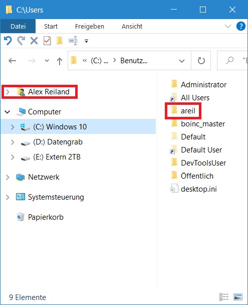

Und was ist dabei jetzt das Problem? Betrachtest Du Dir denn den ganzen Tag Deinen Profilordner? Explorer, Rechtsklick in die Navigationsleiste (linke Fensterseite) und "Alle Ordner anzeigen" anklicken. Dann hast Du völlig überraschend plötzlich Deinen Benutzerordner mit dem von Dir vergebenen Benutzernamen direkt an einer wesentlich besseren Stelle stehen:
Und das mit gerade mal zwei läppischen Mausklicks, statt mit Registrygefummle und anderem Unfug und auch noch in einem Unterordner.
