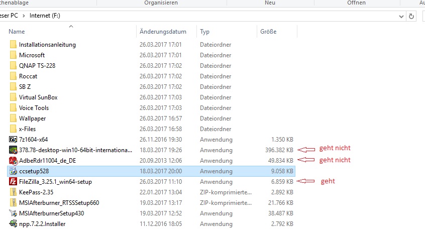

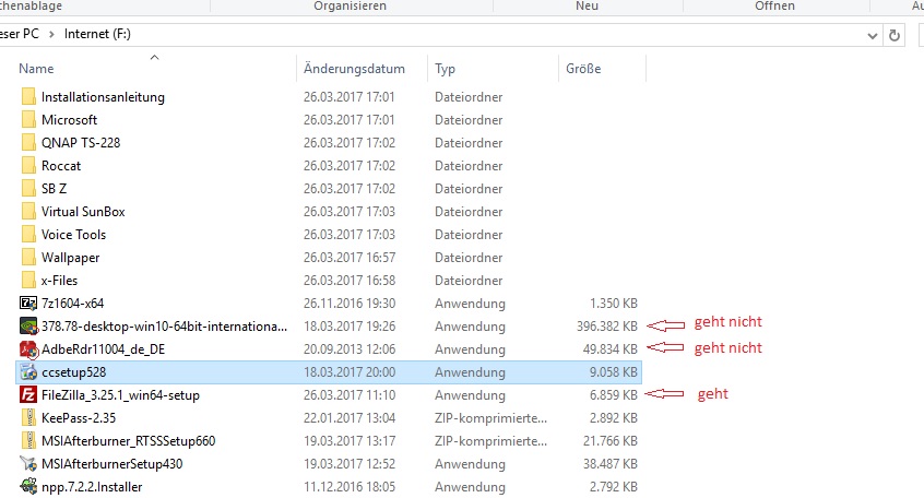

HDD -> NAS :: Nvidia-Treiber Setup-Datei --> geht nicht
HDD -> NAS :: ZIP-Datei --> geht nicht
HDD -> NAS :: FileZila Setup-Datei --> geht

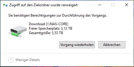

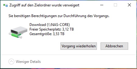

Ich erhalten folgende Fehlermeldung:
Vom NAS zum PC darf ich alles kopieren. Zusätzlich darf ich mit dem PC sämtliche Daten und Ordner auf dem NAS verändern, anlegen und löschen.

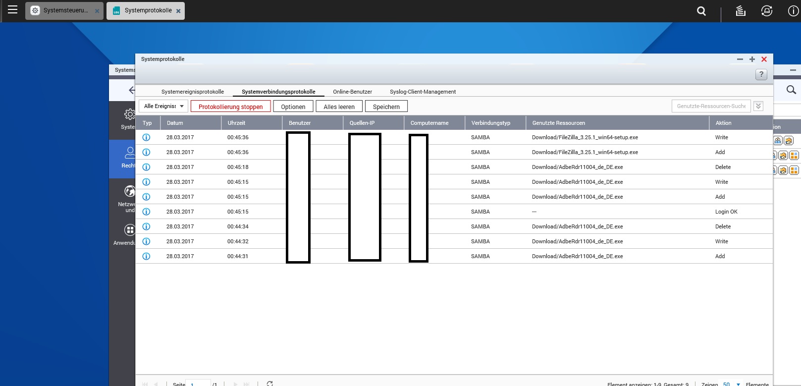

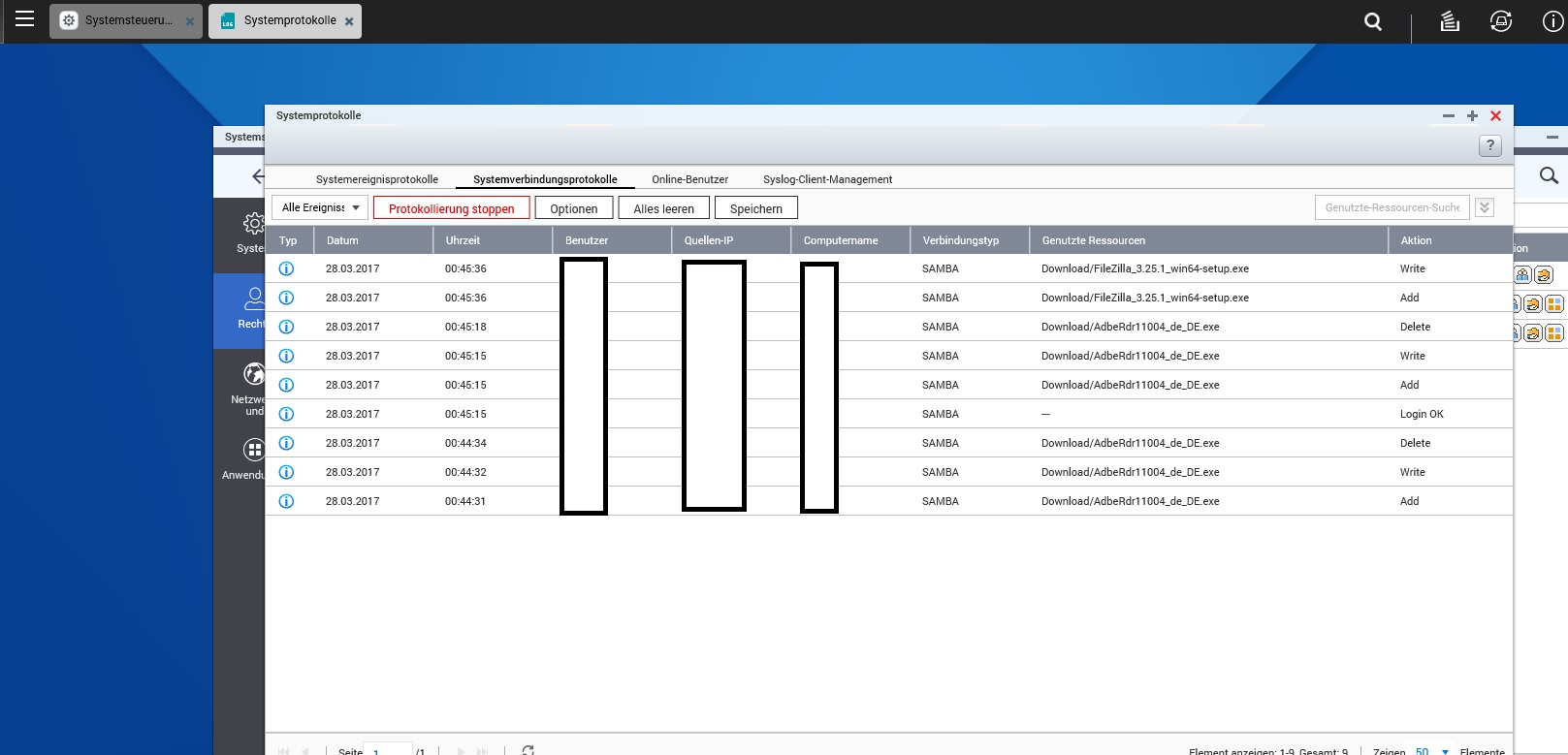

Ich habe zwischenzeitlich noch Einiges probiert und dabei ist mir aufgefallen, dass mein "Admin" Account vollen Zugriff auf die Verzeichnisse hat. Keine Einschränkungen beim Transfer von Daten.
Nun schlussfolgere ich, dass es irgendein(e) Einstellung / Problem mit den Accounts und deren Berechtigung ist.
Ich habe den Admin- und den Benutzeraccount miteinander verglichen. Für mich gibt es keine Auffälligkeiten, dass die Rechte an den notwendigen Stellen nicht passen.
Nachdem ich dann selbst an mir gezweifelt habe, habe ich den Benutzeraccount mit den exakten Rechten wie den Adminaccount ausgestattet. Das Ergebnis ist, dass es immer noch nicht funktioniert.

Leider ist dein erster Screen nicht so ganz eindeutig was Punkt 3 angeht. Danach hat die einzige Datei funktioniert, die auch die kleinste von den denen ist, die du da probiert hast.
Hat der User vielleicht irgend eine Größenbeschränkung?
