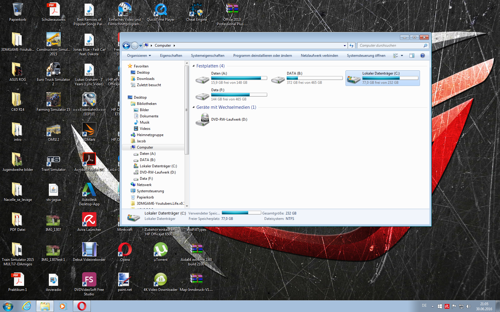

An der Platte und den Freien Speicher liegt es nicht, Windows Old ist ja nicht so groß wie die normale Installation.
Zum auslagern wird beim Upgrade Platz benötig, aber es ist ja kein Tablet mit 16 oder 32GB wo nur noch 1GB frei ist.
1

Das ist kein Screen von der Datenträgerverwaltung!

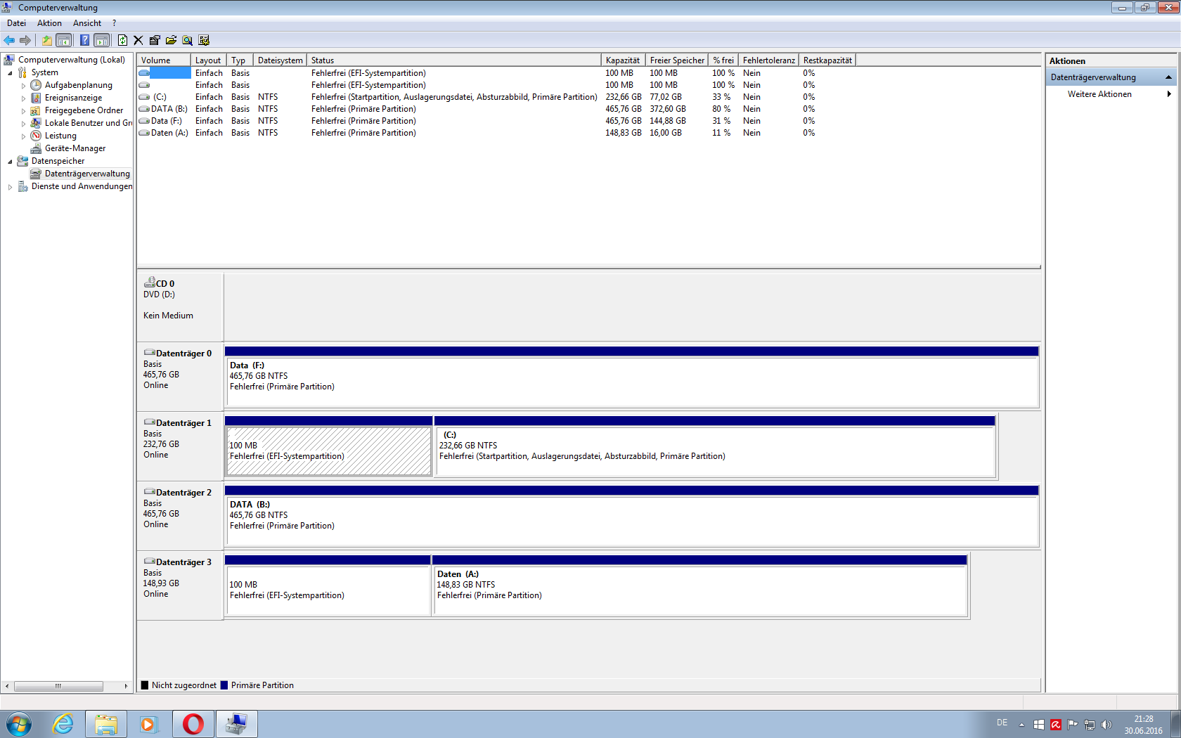

du solltest ubrigens nicht ein Screenshot vom Arbeitsplatz/Computer posten, sondern von der Datenträgerverwaltung
es ist eine 850 evo mit 250 gb aber sind nur 232 nutzbar war von Anfang an so
was normal ist, da Windows die Größe anders berechnet als die Hersteller
Ok, klemm mal alle anderen Platen ab, du hast da ja noch eine 100MB Partition auf Datenträger 3, warum auch immer.
Dann klemm die Windows SSD mal am 1. Sata Port, da wo jetzt die F: Platte ist.
Also nur die SSD anschließen am 1. Sata Port, ist dann Datenträger 0
Wenn das Upgrade dann noch den gleichen Fehler anzeigt!?
Dann kannst du noch C: etwas verkleinern, in der Datenträgerverwaltung, damit Nichtzugewiesener Platz da ist, 1 bis 3 GB sollten reichen.
Dann kann Windows 10 beim Upgrade bestimmt einen 450MB Wiederherstellung Partition anlegen.
Zumindest haben andere upgrade User diese 450 MB Partition und oft sogar 2x.
Auch wenn die 450 MB nicht unbedingt am Anfang der Platte sein muss, wie bei einer clean Installation im Uefi Modus aber bei Uefi muss die wohl da sein, weil da noch Daten abgelegt werden müssen.
Hier ein Thread mit Screens!
http://www.drwindows.de/windows-10-...gt-luestige-doppelpartitionen.html#post912702

okey also ich habe mal versucht 3gb wegzunehmen aber er bringt mir die meldung das es nicht get weil da eben wichtige dtein drauf sind
c: kannst du nicht mal um 3 GB verkleinern, das ist aber ungewöhnlich bei 77 GB freien Speicher.
Deswegen klappt das dann auch bei upgrade nicht, ganz hinten sind Daten abgelegt worden. Das ist Pech!
