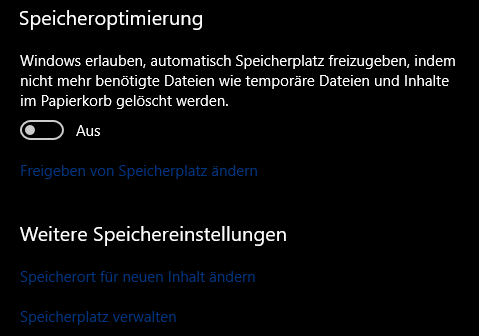

Ich hatte bei Windows 10 vor der neu installation , den Speicherort ( andere interne Festplatte ) fuer neue dateien geaendert [ Bild 01.png ] .

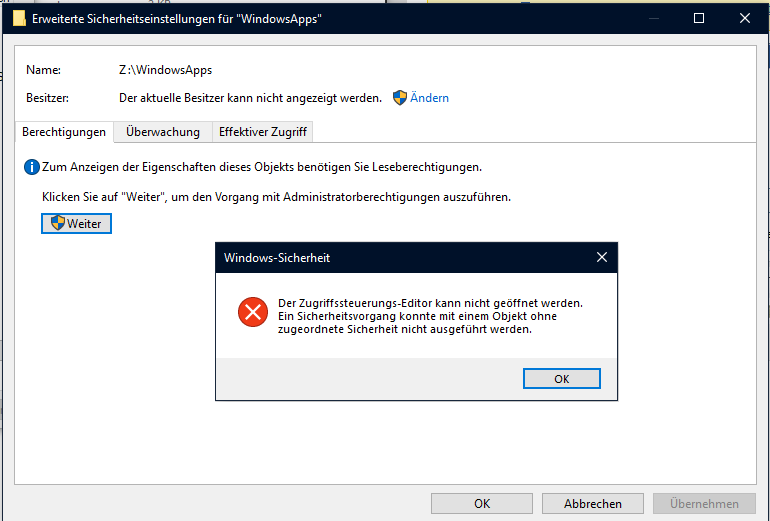

Jetzt wolle ich einige Dateien Loeschen und einige erschieben doch jetzt kommt eine Fehlermeldung die ich noch nie hatte bei berechtigungs uebernahmen .[ Bild Win-10.png ]

Du wirst nicht der Eigentümer sein:
Besitzer andern zu deinem aktuellen Account.

ich kann den besitzer ja leider nicht aendern, jedesmal kommt die gleiche Meldung

Hat dein aktueller Benutzer adm. Rechte?
Dann gib deinem Benutzer zuerst mal Alle Rechte für diese Datei mit Weiter.
Geht das auch nicht?
@engine
Benutzer ist admi und einzigstes Profil.
Geht leider auch nicht dann kommt die selbe meldung, weder Dateien noch Ordner ><

Du versuchst die Sicherheitseinstellungen von "windowsApps" zu ändern, ist das der Original Ordner unter C:\Program Files ?
Ich kann auch nicht einfach so zugreifen, es erscheint aber die normale Meldung beim Öffnungsversuch.
Habe aber abgebrochen, weil ich da drinnen nichts zu suchen habe.
Versuche es mit dem original Administrator, aber dann wieder deaktivieren.
Oder aber gleich vermutlich erfolgreicher mit Zurücksetzen der Berechtigungen für den Ordner "C:\Program Files\WindowsApps".

Der Ordner "Windowsapps" war einmal mein original ordner, ich habe ihn nur vergessen vor der neu installation zu loeschen ><
Selbst mit den "echten" Administrator kommt die selbe meldung wieder ueberall :(
