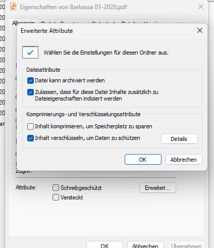

Edit: Da jetzt ein Bild da ist... Den Haken kannst du nicht rausnehmen? Bist du Admin/hast du Vollzugriff?
Wenn du die Datei(en) verschiebst und dann änderst?
1) Das Häcken lässt sich nicht dauerhaft entfernen.
2) Der Zugriff wird verweigert - aber nach keinen Passwort gefragt.

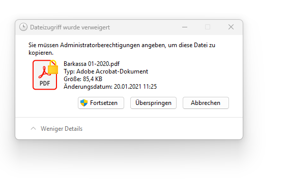

Lässt sich nicht kopieren? Well, shit.

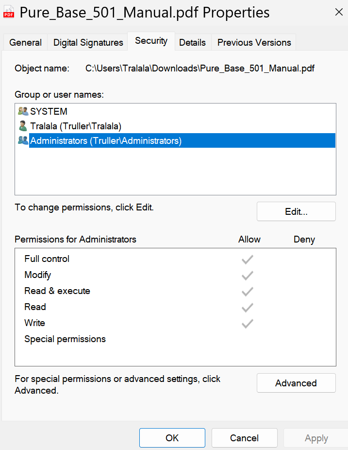

🤔 Hier auf diese zufällige PDF in meinem Downloadordner hat alles und jeder Vollzugriff..:

Bist du mit einem Admin Account angemeldet?
Mach mal testweise UAC aus, dann solltest du immer alles als Admin starten / öffnen

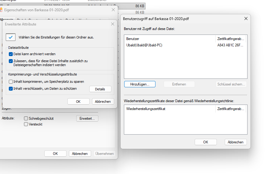

Die Dateien sind mit Microsoft EFS veschlüsselt, nach dem Screenshot zu Urteilen von einem Rechner der "Ubald-PC" heißt und dem User "Ubald". Nur dieser kann die Dateien wieder entschlüsseln. Falls du das selbst bist, es aber nicht zu deaktivieren geht, scheint der Schlüssel verloren gegangen zu sein. Ein Wiederherstellungsschlüssel scheint laut Screenshot auch nicht vorhanden zu sein.
https://de.windows.day/?p=84300
Ps. Windows sperrt diese Dateien, du kannst sie auch nicht löschen, das hat nichts mit den Dateiberechtigungen zu tun.

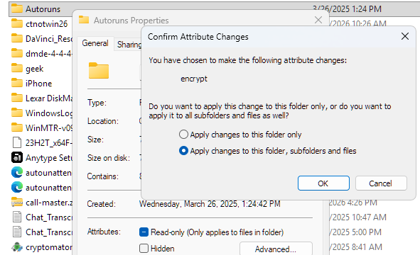

Ubi5 schrieb:wie ist es möglich, dass nur ein bestimmter Ordner verschlüsselt ist
Weil man das so mit Windows machen kann. Also Ordner und/oder Dateien geziehlt und einzeln verschluesseln.
Datei.
Ordner.
Bei der erstmaligen Nutzung des Verschluesselns per Dateiexplorer wird vorgeschlagen ein Zertifikat anzulegen.
