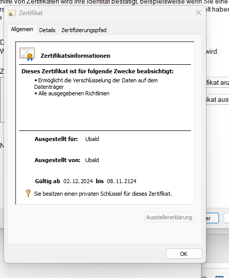

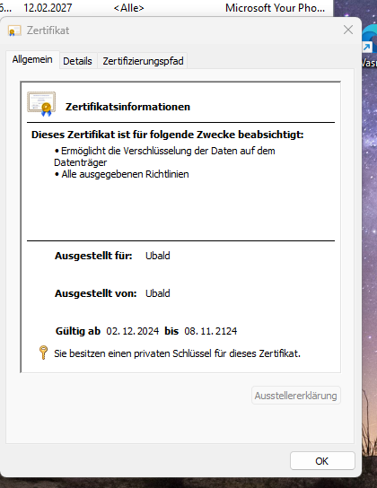

Das Zertifikat ist gültig ab 02.12.2024 - die Dateien stammen aus 2020
Kann das der Hinweis sein?

Das am 02. Dezember 2024 erstmalig unter Deinem Account mit der EFS Verschluesselung herumgespielt wurde. Nicht mehr und nicht weniger.

Das EFS beruht, wie man hier im Verlauf sehen kann, auf Zertifikaten. Wenn man das Zertifikat verliert - beispielsweise durch eine Neuinstallation des Betriebssystems, ohne dieses Zertifikat vorher zu sichern - sind die mit diesem Zertifikat verschlüsselten Dateien zwar noch vorhanden (bzw. können noch vorhanden sein - bspw. auf einer Datenpartition, die bei der Neuinstallation nicht gelöscht wurde), können aber mangels Schlüssel (aus dem verlorenen Zertifikat) nicht mehr entschlüsselt werden. Eventuell hast du aber auch vor einer eventuellen Neuinstallation ein Image der alten Installation angefertigt und dieses noch verfügbar. Dann könntest du dieses Image auf einen leeren Datenträger (SSD, Festplatte) oder - bei ausreichend Platz - auch in eine VM zurücksichern, das alte System booten und entweder die Entschlüsselung der Dateien vornehmen und anschl. auf dein Hostsystem oder ext. Datenträger kopieren oder das Zertifikat aus der alten Installation exportieren, auf dein Hostsystem kopieren und am Hostsystem (also deine aktuelle Installation) wieder importieren.
Entscheidend ist halt, daß du irgendwie an genau das Zertifikat herankommst, mit dem deine .pdf-Dateien verschlüsselt wurden. Und eigentlich verlangt das Betriebssystem bei der ersten Verschlüsselung einer Datei oder Ordner von dir, das erzeugte Zertifikat zu sichern, am besten auf einem ext. Datenträger. Das hast du wahrscheinlich gemacht, mußt dich jetzt nur dran erinnern, wohin. ;)

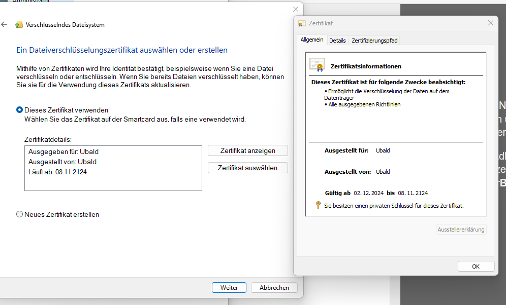

Die Meldung ganz oben zum Wegspeichern der Entschluesselung ist ein Hinweis darauf.

Ja, ein Zertifikat ist da. Aber ob es das ist, womit seine Dateien verschlüsselt wurden, ist bisher unklar. Wünschen wir ihm, daß du recht hast.

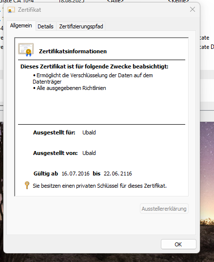

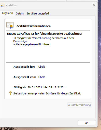

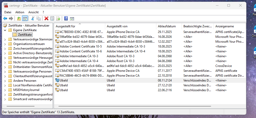

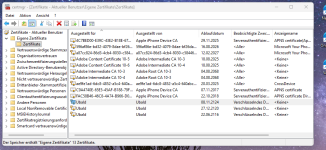

Es gibt einen Ordner darin sind 5 Exceldateien - drei davon sind verschlüsselt und zwei davon nicht. Alle haben das gleiche Änderungsdatum. Weiters habe ich drei Zertifikate unter Ubald - siehe Anhang.
Ich habe bewusst keine Verschlüsselung durchgeführt. Die verschlüsselten Dateien lassen sich auch nicht kopieren. Habe weiters alles versucht was das Internet so vorschlägt. Vielleicht hat jemand einen Tipp.

Und was hindert Dich immer noch daran die Dateien zu entschluesseln? @Ubi5
Das die Aenderungen nicht gespeichert werden koennen? Weil Du keine Zugriffsrechte hast?
Wenn dem so ist, ist alles was Du tun kannst bereits im Thread genannt worden.
