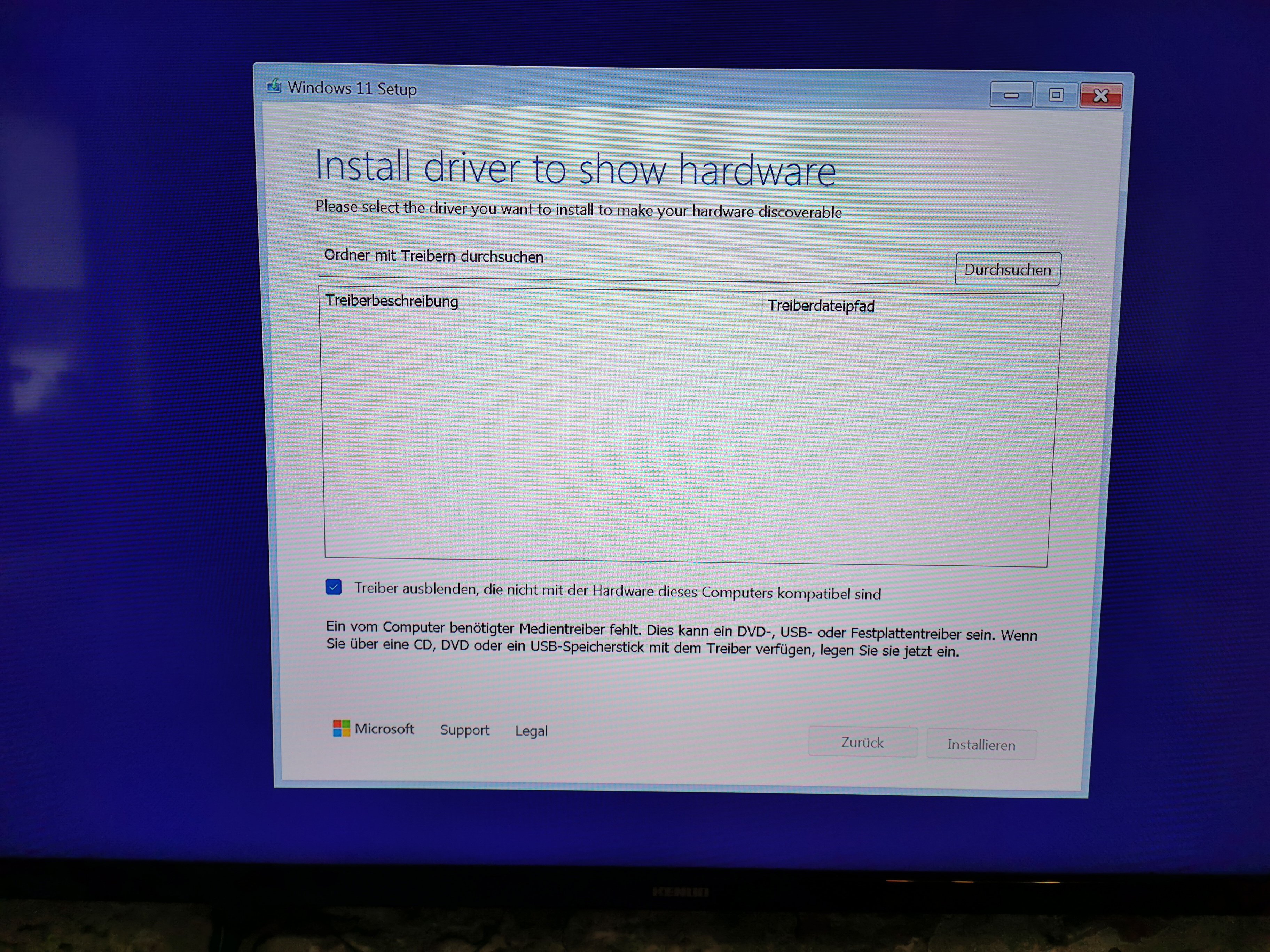

Ich versuche bisher vergeblich Windows 11 per Boot stick zu installieren, allerdings fragt Windows beim Start nach einem scheinbar fehlenden Treiber, ohne näher zu sagen, welcher. Ich soll diesen aus einem Verzeichnis wählen. Müsste so vorher wissen welcher und diesen dann auf den Stick packen.
Config:
Boot stick mit Rufus erstellt, neuste Win11 version in der Iso.
Mainboard ASRock 520m hvs
Cpu: Ryzen 5 4500
SSD:I ntenso Top Performance SSD 512GB M.2 SATA
Grafik: Gigabyte Gtx 1650 (schon was älter, aber mit neuer Grafikkarte kam derselbe Fehler)
RAM: 8GB DDR4 2400 CL16 Corsair 2er Kit
Im BIOS sind CSM und RAID nicht aktiv. Die SSD wird erkannt.
Online Recherche deuten auf Mainboard hin oder SSD, aber auch da stecke ich fest.
ASRock bietet Treiber an, allerdings nicht im .inf Format. Auch entpacken der exe von dort bringt keine inf Dateien hervor.
Weiß jemand weiter?

An welcher Stelle kommt die Fehlermeldung? Wie lautet die Fehlermeldung im Detail? Screenshot?
Kommt der Fehler bei der Auswahl des Laufwerkes?

Also für eine SATA SSD braucht man sicherlich keine Treiber. Vor allem nicht in der neuesten Windows 11 24H2 Version.
Die is leider billigster Müll :-/
Beim booten (nach den paar Sekunden um ins BIOS zu kommen) startet er das Windows Installationsprogramm, aber direkt mit diesem Fenster:

Newermaint schrieb:
Config:
Alternativ einen Stick verwenden, der mit dem MediaCreationTool von Microsoft erstellt wurde. Mit Rufus erstellte Sticks machen manchmal Probleme.
Er erkennt die SSD eben nicht - also das Board erkennt diese nicht.
Wenn es wirklich eine M2 SATA ist, ist es die falsche für dein Board.
Ein M.2-Slot ist nur eine physikalische Bauart. Wenn der NVME erwartet, muss er nicht mit SATA funktionieren und umgekehrt.

Newermaint schrieb:
Das Board kann immerhin M2 PCIE sowie SATA laut Homepage.
Reaktionen: aragorn92
Als weitere Alternative könnte man auch Ventoy testen, eine aktuelle Windows 11 ISO sollte natürlich bereit stehen.
Schon versucht, selbes Bild.
CPU:
- 1 x Ultra M.2 Socket (M2_1, Key M), supports type 2242/2260/2280 SATA3 6.0 Gb/s & PCIe Gen3x4 (32 Gb/s) modes*
Chipset:
- 4 x SATA3 6.0 Gb/s Connectors
*Unterstützt NVMe-SSD als Boot-Festplatte
NVMe SSD is not supported with AMD Athlon™ 3000G Processors
Supports ASRock U.2 Kit
Mhm, bei den älteren AMD CPUs (glaube 3000er Serie) musste man glaub ich den USB3 Treiber in die Installation mit einbinden.
Da gab es mein ich mal Probleme
Ob diese noch bei Win 11 (neuste Version) vorhanden sind , leider kein Plan.
