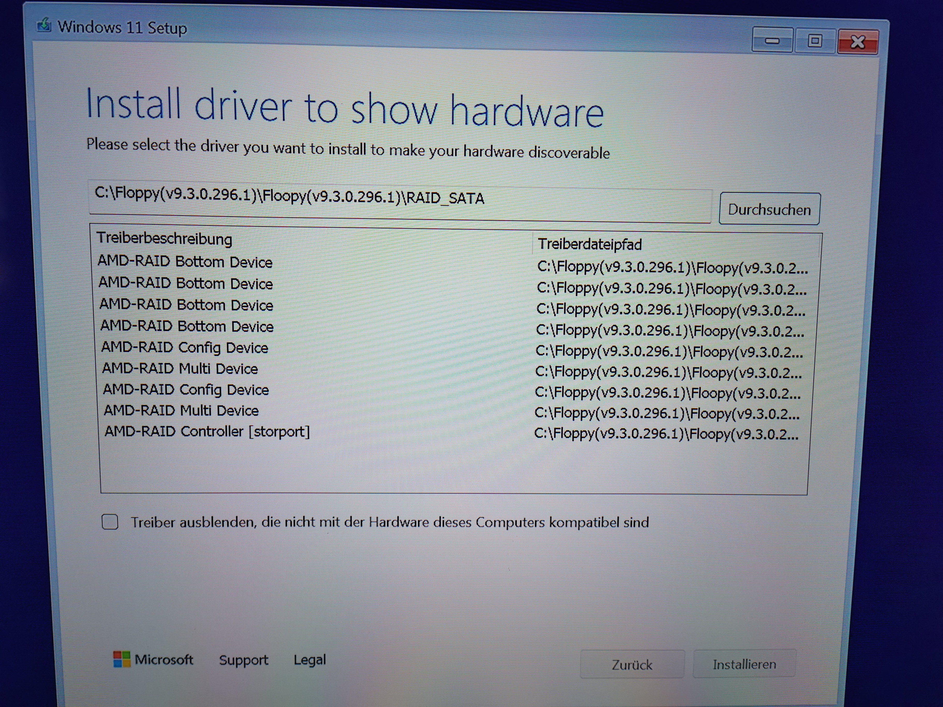

Versuch die Floppy Treiber (SATA Floppy Image ver:9.3.0.296.1), die beinhalten ganz viele .inf Dateien.

Du benötigst die inf-Dateien aus der entpackten exe, mit der exe kann die Windows Installation natürlich nix anfangen.

Welcher Treiber wird benötigt? Es gibt recht viele für das Board. Zumindest der Chipsatz Treiber enthält beim entpacken der exe keine inf Dateien.

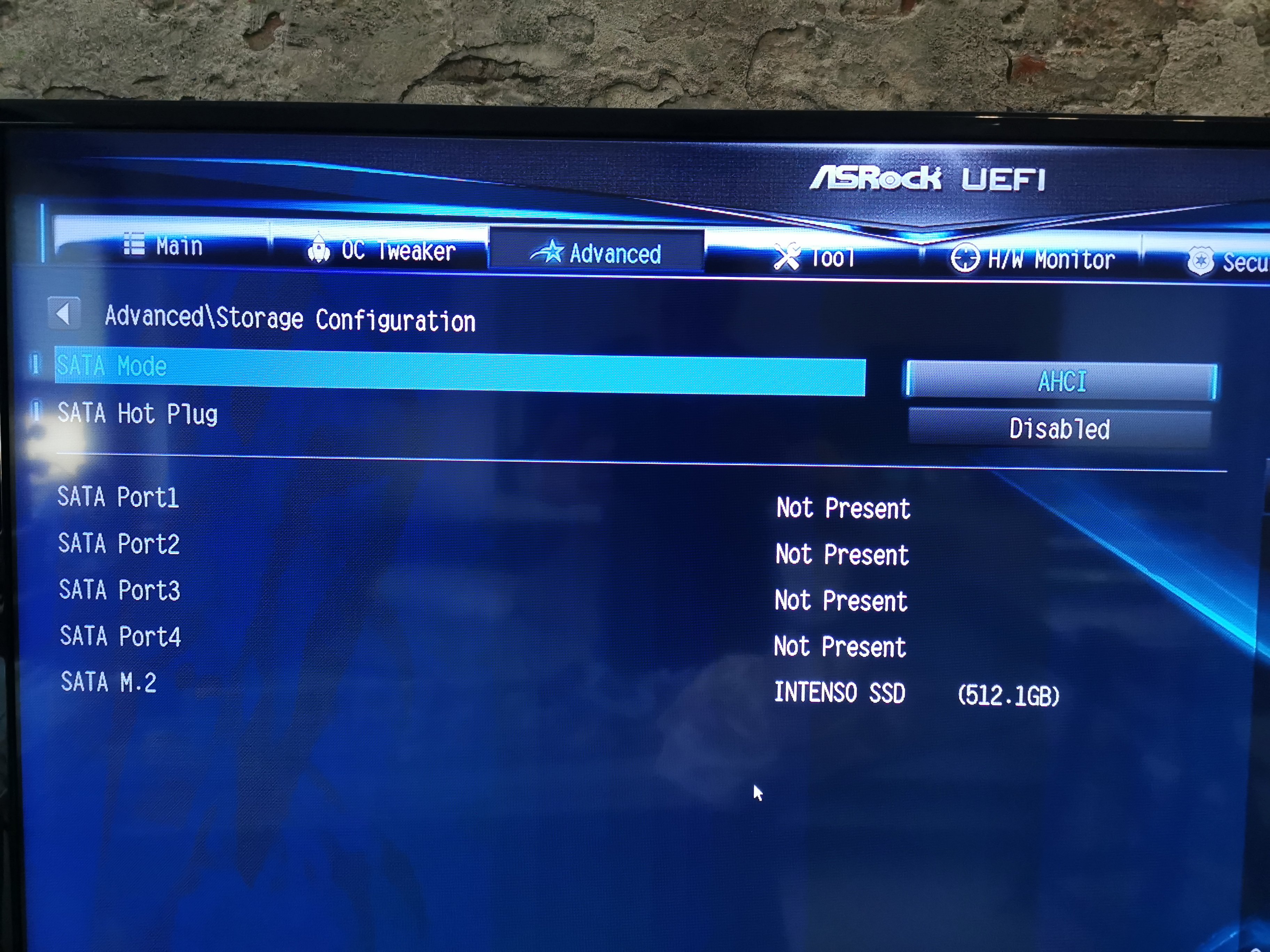

im Bios/UEFI auch AHCI aktiv?
Ich würde meinen das sollte bei SATA-SSD aktiv sein, auch wenn sie im M2 steckt.
Also alles im Bios/UEFI noch mal prüfen, dass da nicht doch noch irgendwo Raid aktiv ist, was die Treiberforderung erklären könnte.

Probiert, aber beim Klick auf den Button unten werden alle treiber ausgeblendet. Es scheint also keiner kompatibel zu sein. Raid ist auch nicht aktiv.

Raid ist aus, AHCI ist aktiv.
