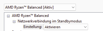

Ich habe im Energiesparplan schon die entsprechenden Einstellungen vorgenommen

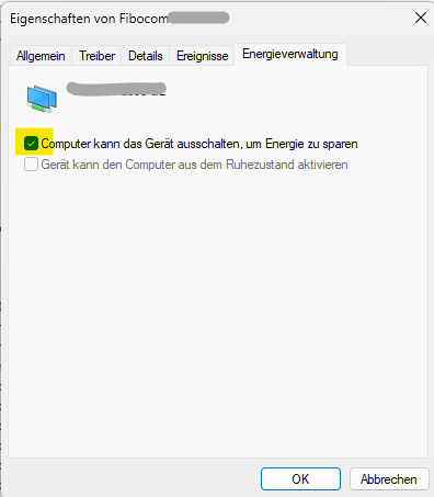

aber es funktioniert nach wie vor nicht. Im Gerätemanager ist auch beim Netzwerkadapter die Option, das Gerät auszuschalten, deaktiviert.

Die beiden anderen Optionen die du aufzählst sind für was anderes gedacht: Wake on LAN sowie Gerät bei Nichtnutzung ausschalten.
(Gerätemanager, Netzwerkadapter, Rechtsklick, Eigenschaften)

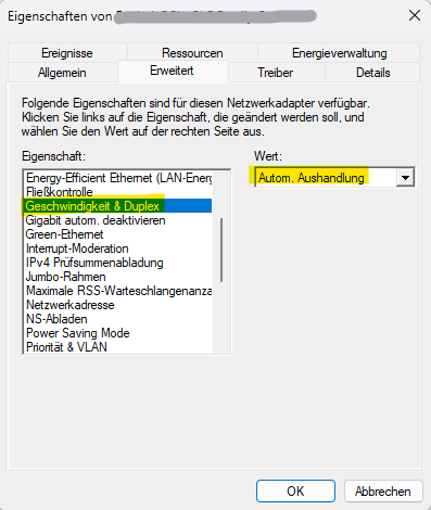

Desweiteren die Geschwindigkeit fest einstellen (z.b 1Gbit Vollduplex)

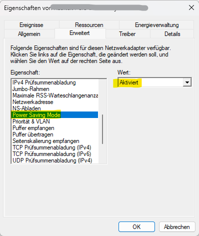

Und sämtliche Power Saving Modes abschalten

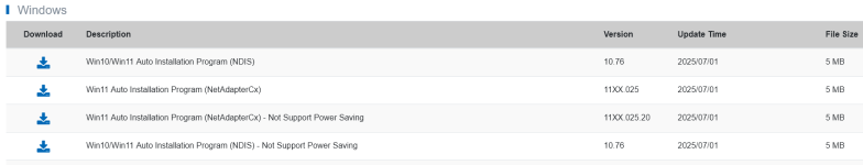

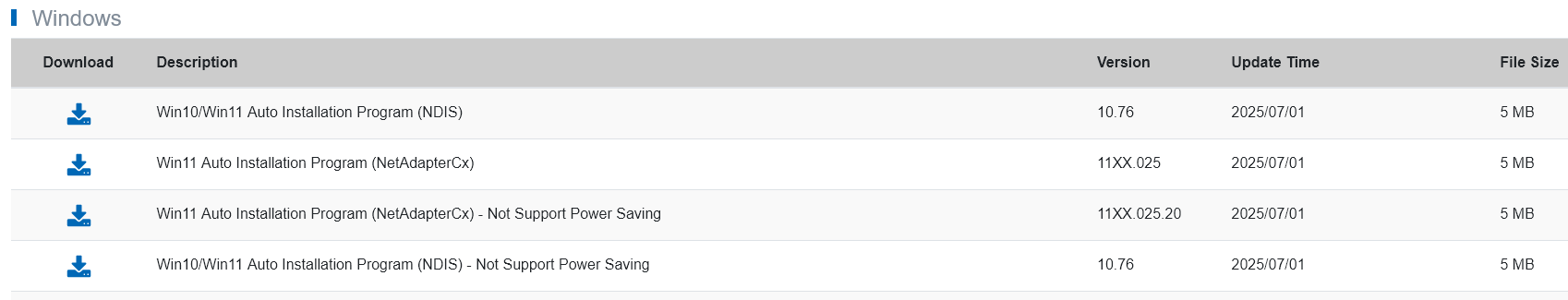

Seit ich den Realtek Treiber ohne Power Saving Feature nutze, habe ich nach dem Aufwecken keine Probleme mehr mit dem LAN Adapter unter Windows.
