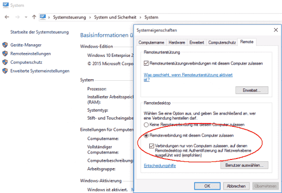

rchr schrieb:
mehrere Tage auf Google verbracht habe
Ich hab für das Bild rdp aktivieren gegoogelt. Was hast du probiert?
@IchbinbeiCB Vielen Dank, das wäre sicher interessant zu wissen, ob du das so reproduzieren kannst.
@Matthias80 Das was du da gefunden hast, ist lediglich die Aktivierung von NLA, was seit Windows 7 Standard ist. Bei mir beschwert sich RDP über das Fehlen von NTLM, was es eigentlich seit Windows NT 4.0 bzw. Win98 nicht mehr gibt.
Tja, was habe ich noch probiert?
Halt diverse Foren und Microsoft Learn Challanges danach abgegrast, ob jemand anderes das Problem auch schon mal hatte und ob es von Microsoft einen Fix gibt. Einen Deinstaller oder ein Bugfix für das Trennen des Clients von Windows Server. Anleitungen durchgekämmt, wie man einen Windows Server aus dem Netzwerk entfernt - und auch umgesetzt. Das ganze in deutscher und englischer Sprache. Leider ohne Erfolg.
Gruss
Christoph
Das hab ich für dich nur gesucht.
Da ging es mir auch nicht um den roten kringel! Da wollte ich DIR nur zeigen, WO man GRUNDLEGEND RDP aktiviert, damit man sich auf einer Windows Maschine per RDP drauf schalten kann.
