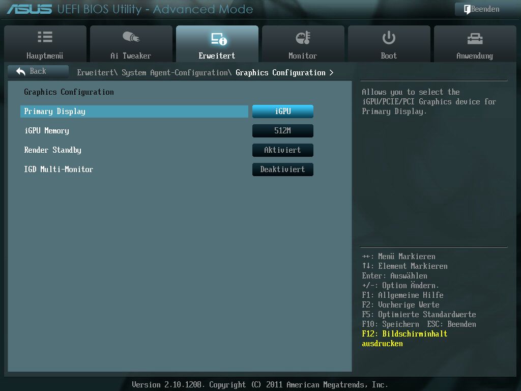

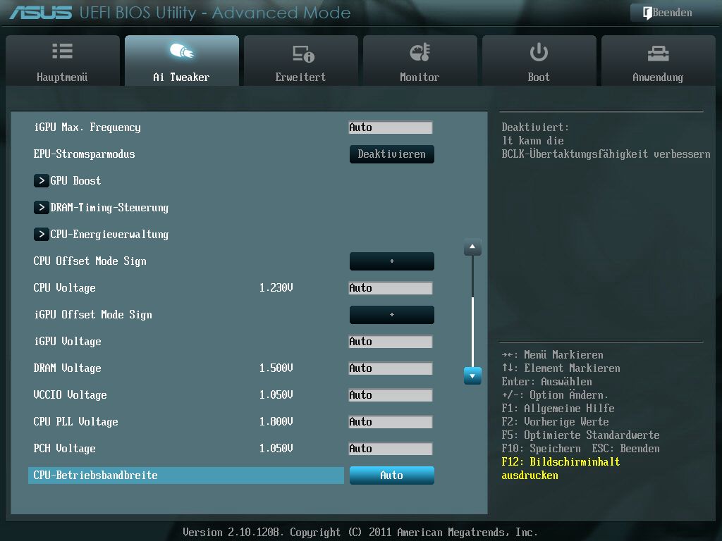

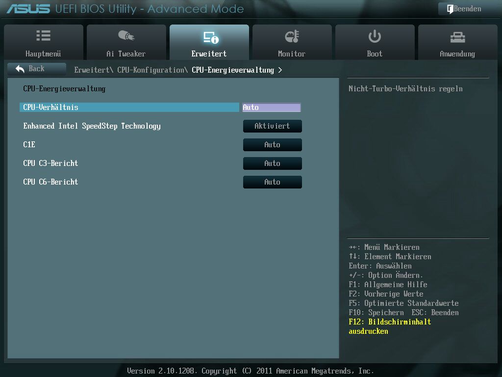

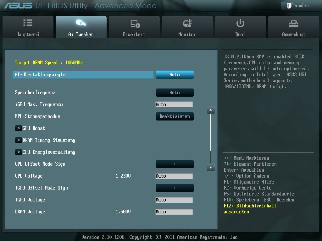

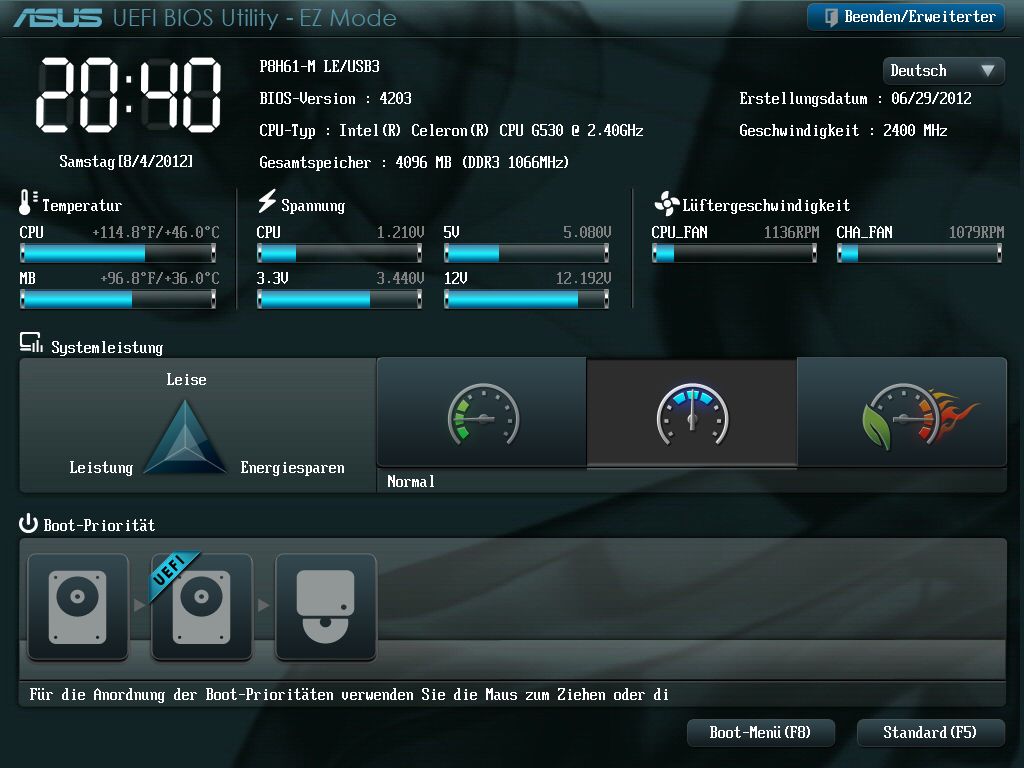

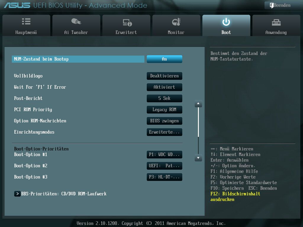

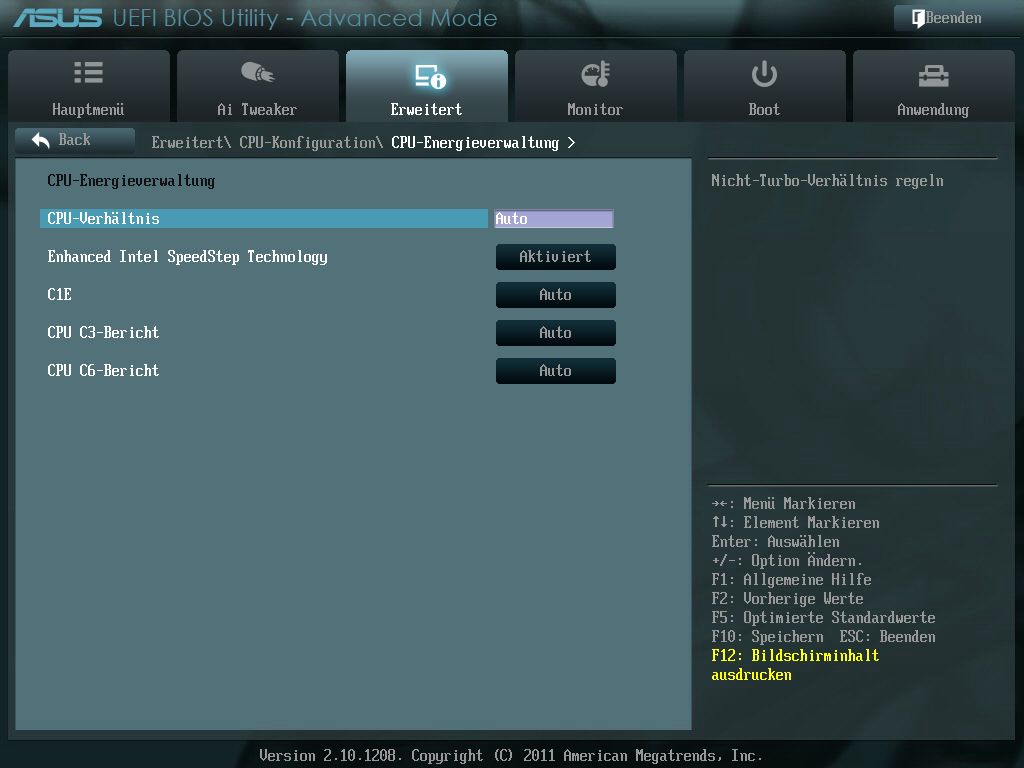

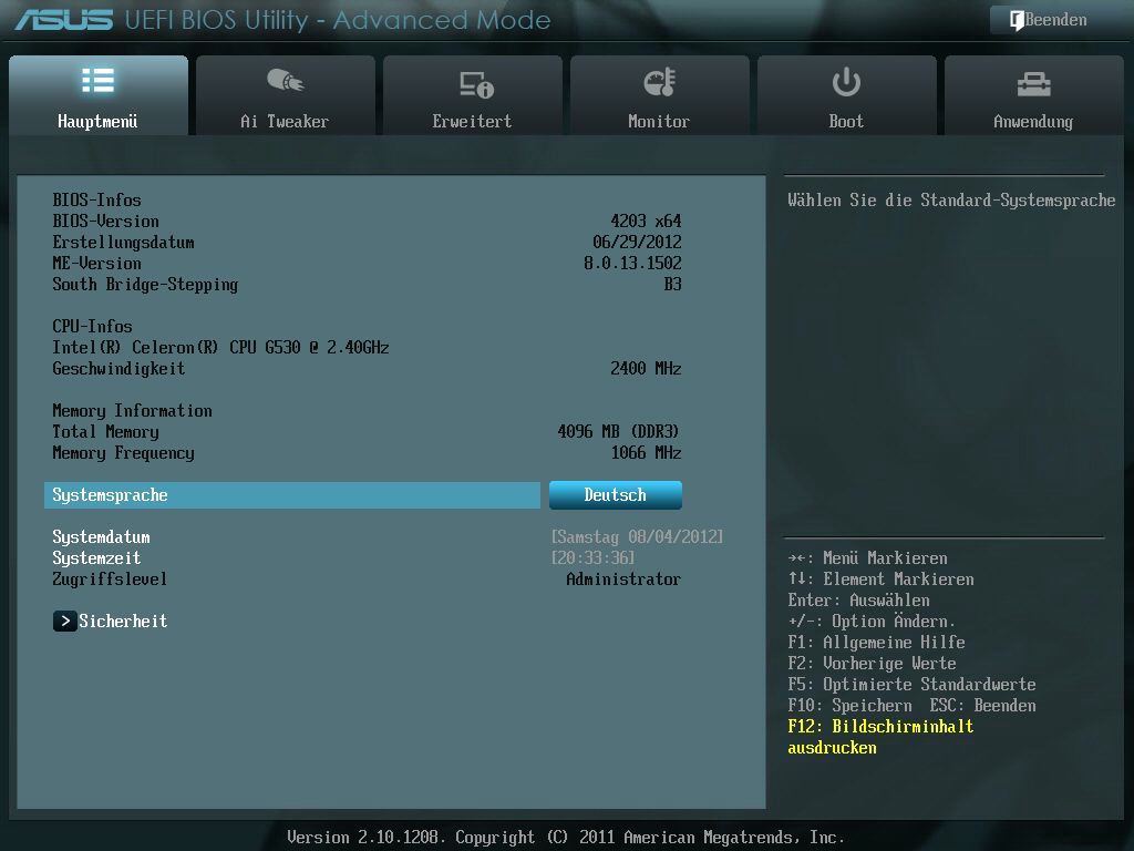

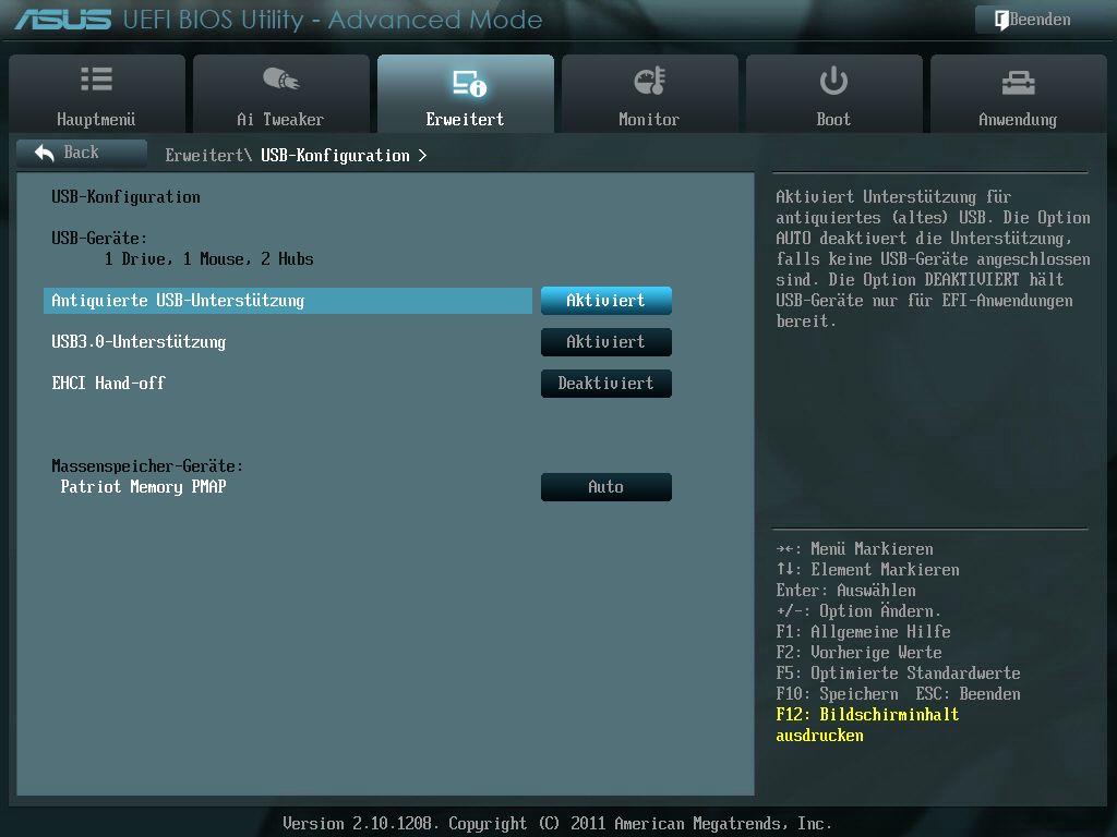

nabend,

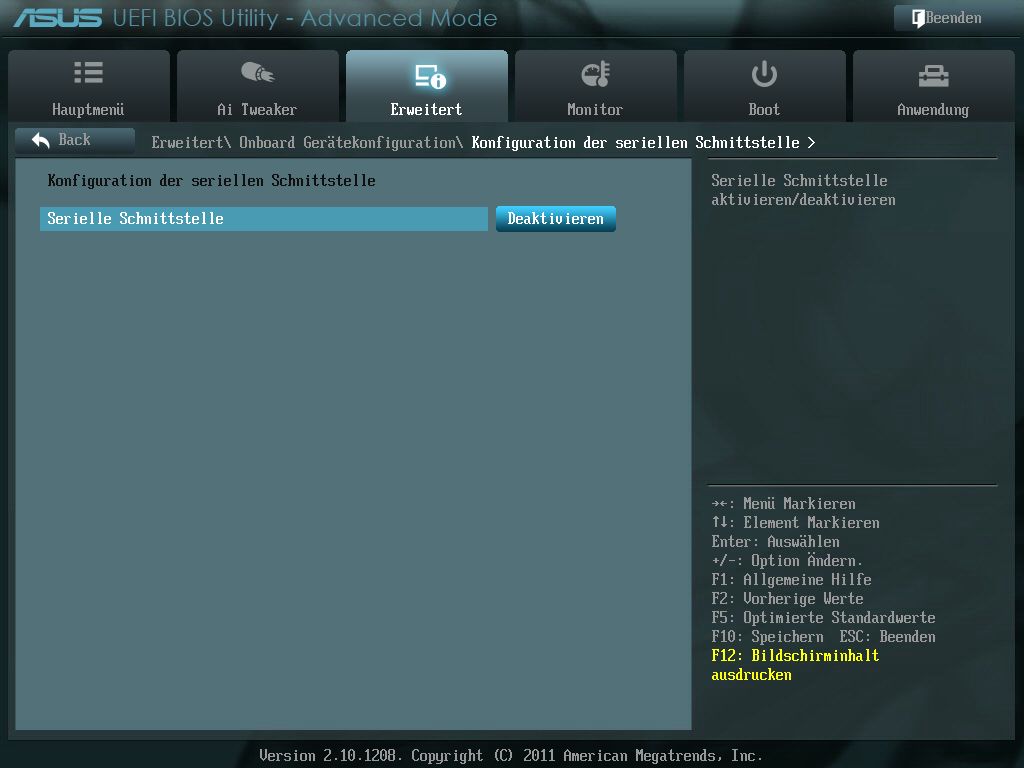

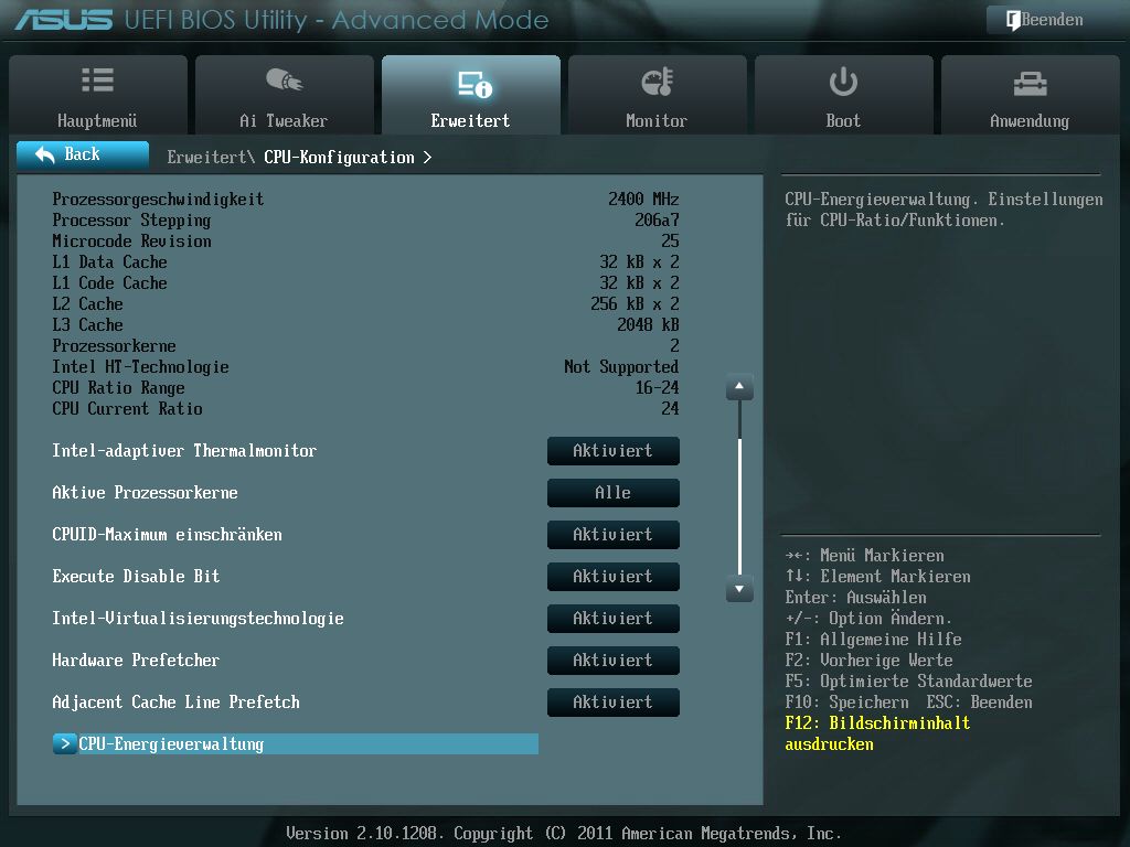

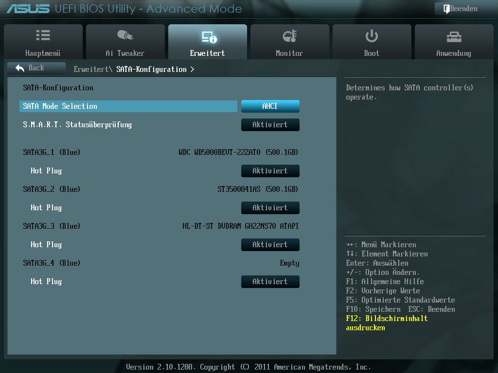

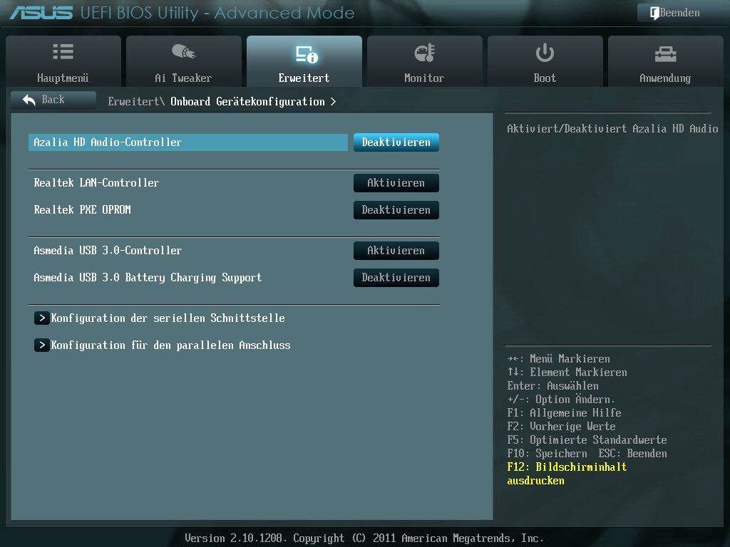

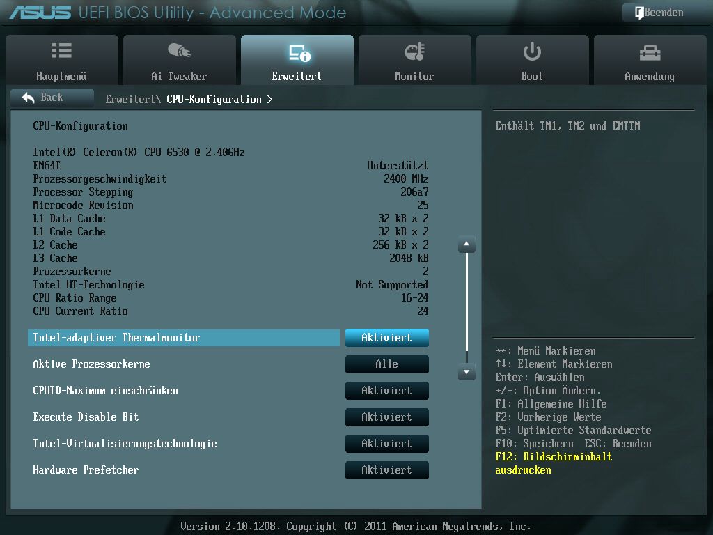

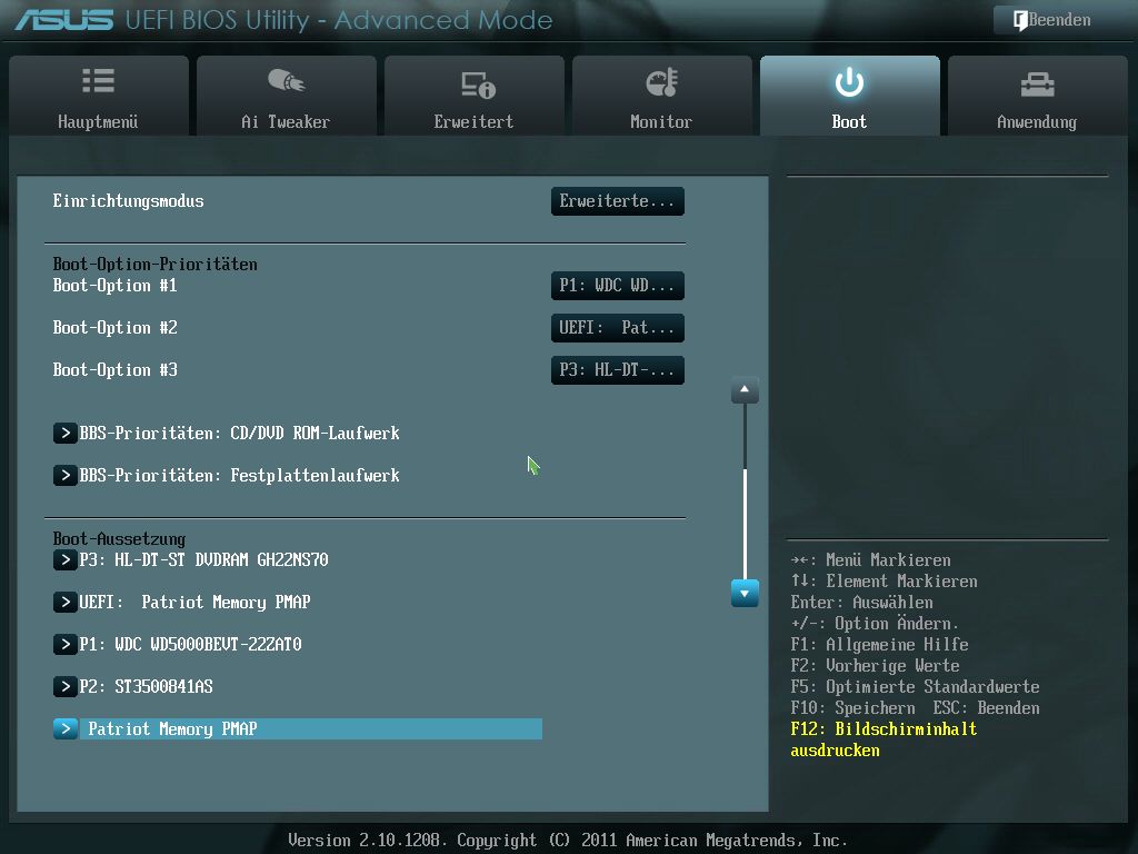

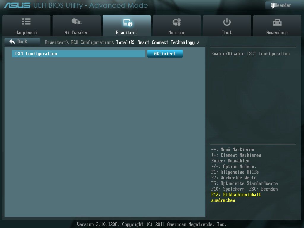

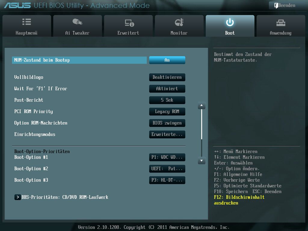

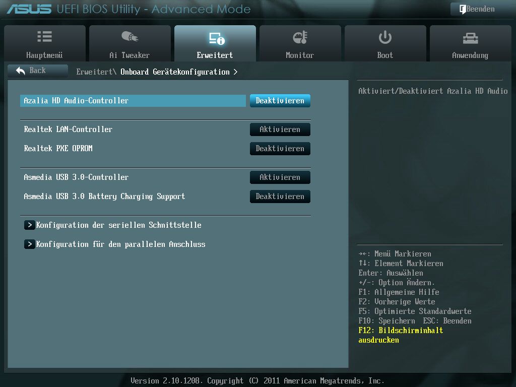

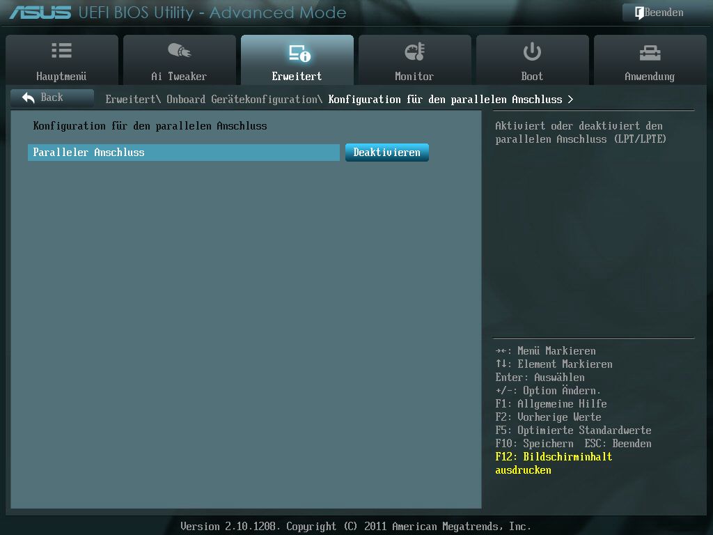

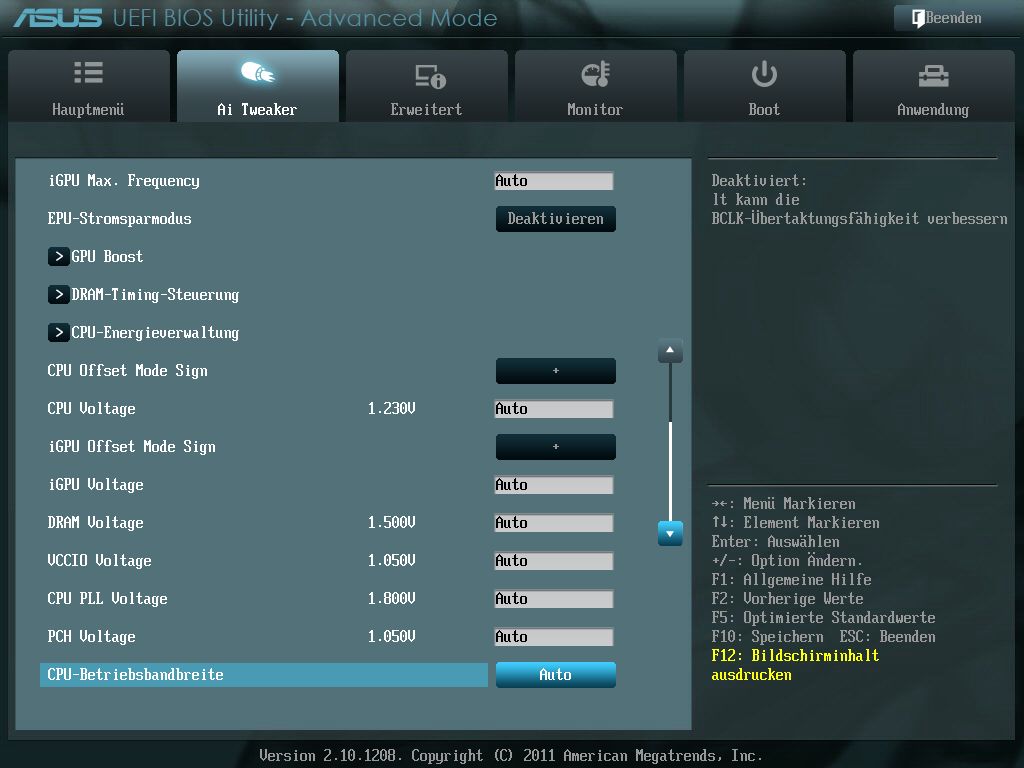

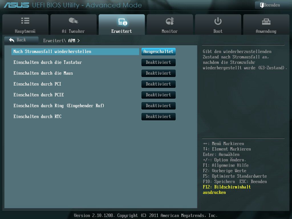

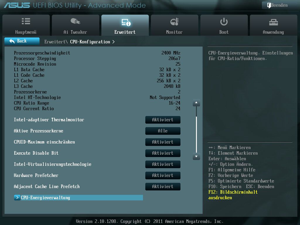

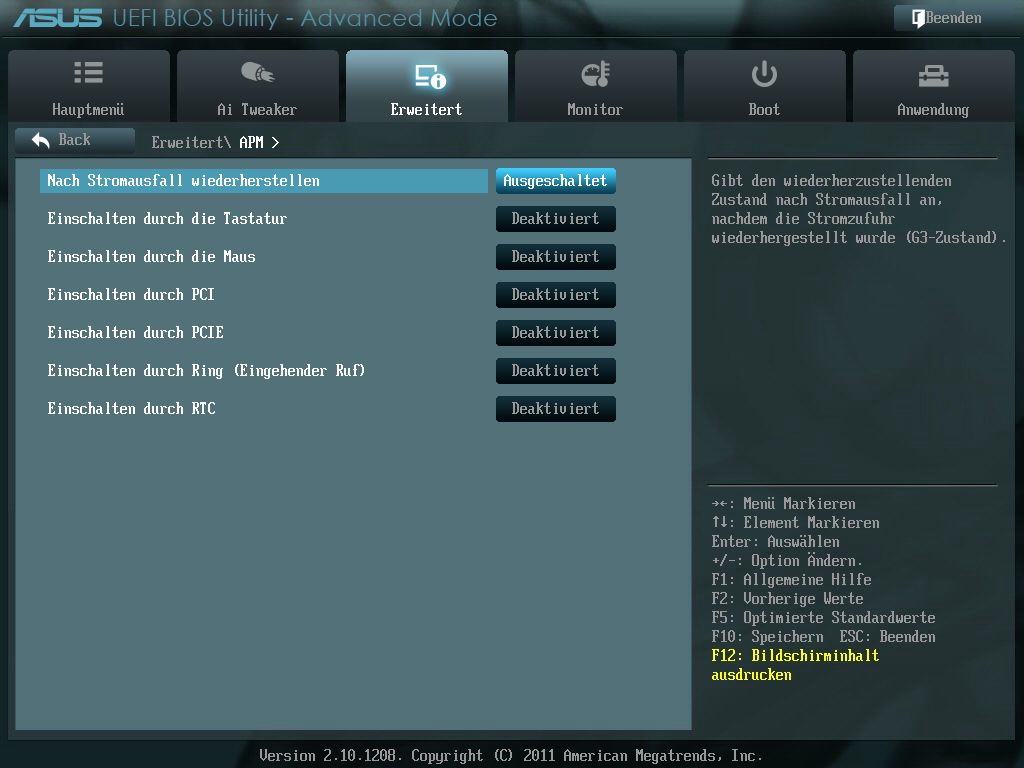

könnte sich evt. jemand mit Erfahrung mal meine BIOS Einstellungen anschauen!?!
Ist ein reiner Internet Rechner (läuft eigentlich immer .....esel + utorrent, etc.)
doch es kommt öfters zu starken Verzögerungen bzw. Einschränkungen das mal Sek. lang nichts geht/reagiert ...........z.b kopiere ich (Total Commander) eine größere Datei von einer Festplatte auf die andere kann es sein das in FireFox 14.0.1 man nicht mehr schnell ein Tab öffnen Seite aufrufen (reagiert erstmal nichts) kann!! ...........oder entpacke ich eine Datei (ca.700MB) auf einen USB Stick kann es auch vorkommen das der Rechner ziemlich ins stocken gerät und nur träge reagiert.
Aufrufen eines Filmes bis zum Start des VLC kann man manchmal schon mit zählen 21, 22, 23, usw. ..................ich dachte im Jahre 2012 sollte mit diesen verbauten Komponenten es doch keine große Herausforderung mehr für einen Computer sein ..........gleichzeitig surfen, saugen, Musik hören oder mal einen Film schauen das müsste doch ohne Mürren und stocken zu schaffen sein??
Im Task Manager wird auch nichts besonderes hohes (mal vom Leerlaufprozess der ja so sein muss abgesehen) angezeigt!..........jetzt gerade wo ich hier schreibe wird ab und an beim FF 7% angezeigt der Winamp macht sich überhaupt nicht bemerkbar und schalte ich noch VLC ein springt der mal ein wening von 2-8............. esel gleich null und utorrent mal so um die 2 ansonsten kann ich nirgendwo großartige Leistungsfresser ausmachen!!
Wenn ich aber in die Grafik schaue dort wird dann wiederrum eine stetige Wellenform angezeigt (also rauf und runter) max.50%.
Was verbaut ist sieht man Anhand der BIOS Fotos .............bin mit Win 64 unterwegs benutze die interne Graka und als Soundkarte benutze ich über USB ................Edirol UA-1EX (Leider gibt es ja für meine Terratec EWX 24/96 keine Win 7 64 Treiber hatte zwar irgendwelche betas mal gefunden doch da gab es immer nur Abstürze deshalb die Lösung mit der UA-1EX!!) MP3´s werden von Winamp abgespielt Filme vom VLC!
So was meint Ihr ist das alles OK/Normal oder steckt da der berühmte Wurm im Detail:-))
Danke!!
Hope

dann versuche ich es mal als Anhang gehen ja leider immer nur 4 auf einmal,
und hier der Rest.
noch ein paar

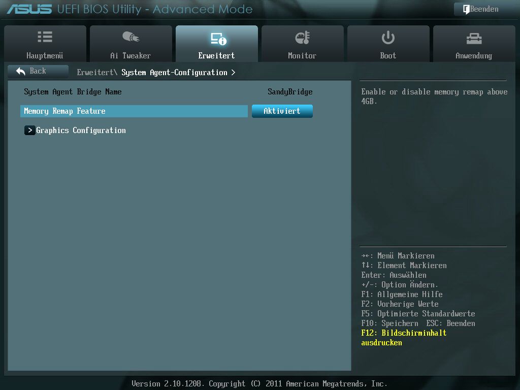

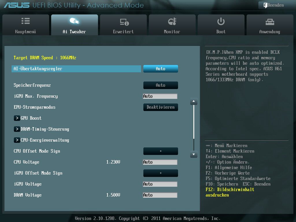

2 Sachen die du machen könntest:
- EPU Stromspargeschichte auf Maximal stellen
- iGPU auf 1GB anstatt nur 512MB einstellen
Also falls das möglich ist, 512MB ist bissle eng für Grafik zu Zeiten von FullHD b.z.w. Windows u.s.w. in 1920x1080.
Da deine Belastung der Graka ja auch recht hoch ist, wird dir das vielleicht was bringen.
Ansonsten seh ich als AMD'ler nix weiter ausser das du noch gucken kannst was dir Übertakten bringt.
Wenn keine SSD verbaut ist sondern nur Festplatten kann ich dir nur mehr RAM an' Herz legen. 8GB sollten es schon sein.
Gruss Dennis_50300
@ Hopelein

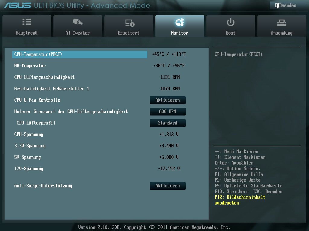

Welche Bildschirmauflösung verwendest Du denn eigentlich?
Mir fällt auf:

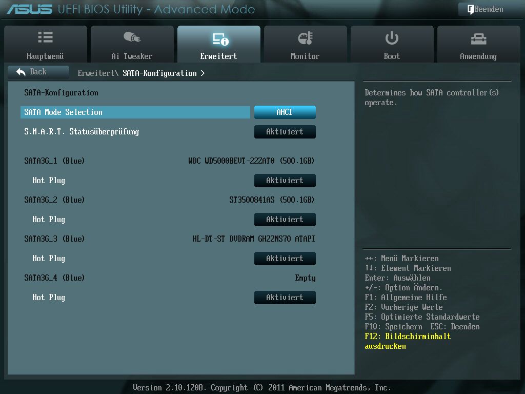

1. C1E abschalten könnte helfen, siehe dazu auch hier & hier.
2. <nur so nebenbei> könntest Du für deine S-ATA Geräte "Hotplug" deaktivieren, dann werden sie Dir unter "sicher entfernen" nicht mehr angezeigt.
3. S.M.A.R.T. kann ebenfalls abgeschaltet werden -> gibt etwas Festplatten-Performance frei.
4. Die Funktion "Anti Surge Support" würde ich nur deaktivieren, wenn Du volt-mäßig das Sys übertaktest ... oder alle anderen Tips nix gebracht haben. Also lass es erstmal aktiviert, weil es dein Sys vor starken Stromschwankungen schützen sollte.
5. Wieviele RAM-Riegel hast Du eigtl. drin?
Auf Ad- & Spyware sowie Viren hast schon überprüft ..?
Grüße
RAM sind 2 Riegel a 2GB drin........Bildschirmauflösung 1680 X 1050 digital angeschlossen 20 Zoll Dell...........Festplatten 1X WD 500GB 1X Seagate 500GB...........Ad, Viren und Trojaner alles im grünen Bereich!

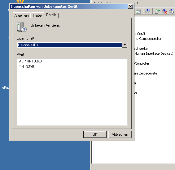

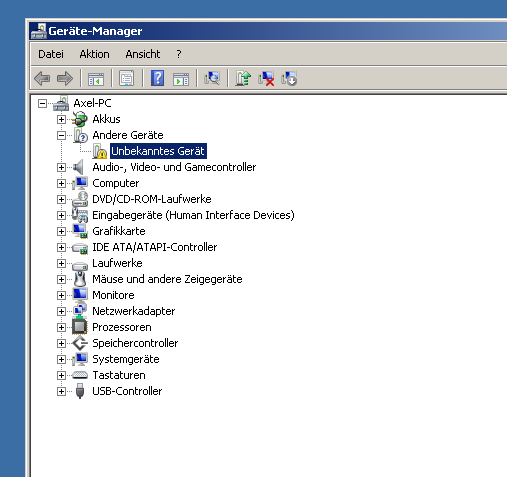

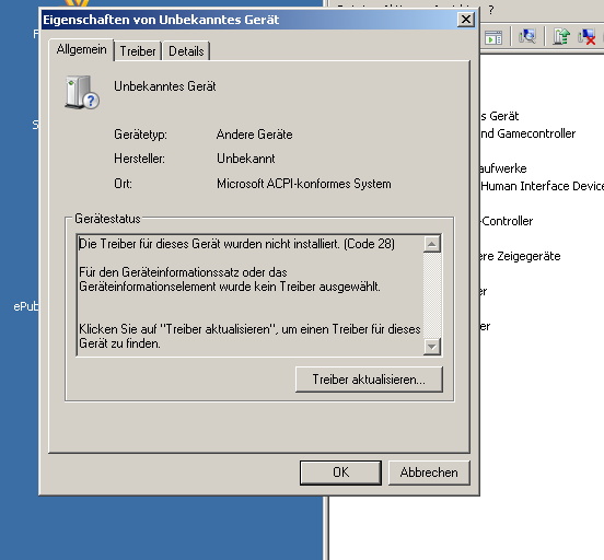

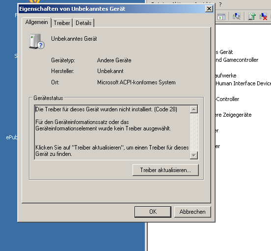

Was mir gerade noch auf fällt ist dieses hier:
Siehe Anhang:
Ansonsten werde ich mal die von euch vorgeschlagenen Tipps einstellen und "Vielen Dank"!! für euere Geduld und Hilfe!!

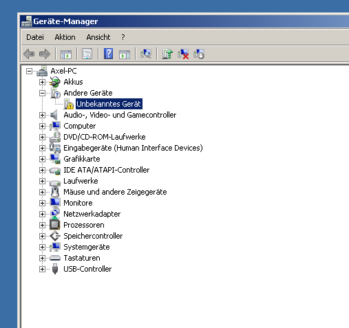

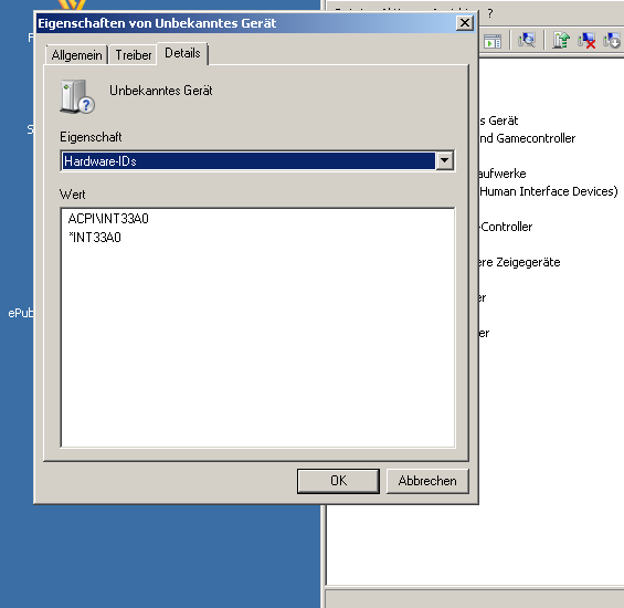

@Hopelein:
Da fehlt der ACPI-Treiber.
Bei meinem Asus M3A32 MVP Deluxe kam das eigentlich immer über's Windows-Update.
Wenn ich damit richtig liege kannst du momentan keinen Ruhezustand machen, das Problem hat ich mit meinem Netbook und XPx64, da gibt es aber wirklich keine Treiber leider dafür :rolleyes:
Gruss Dennis_50300

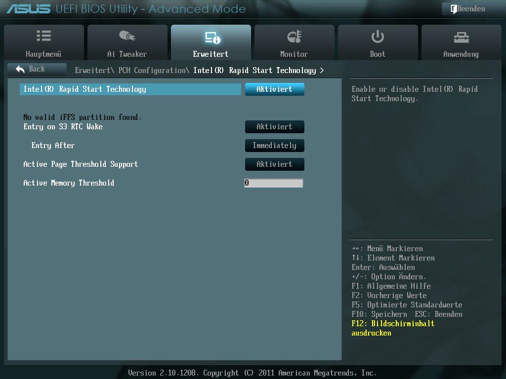

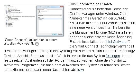

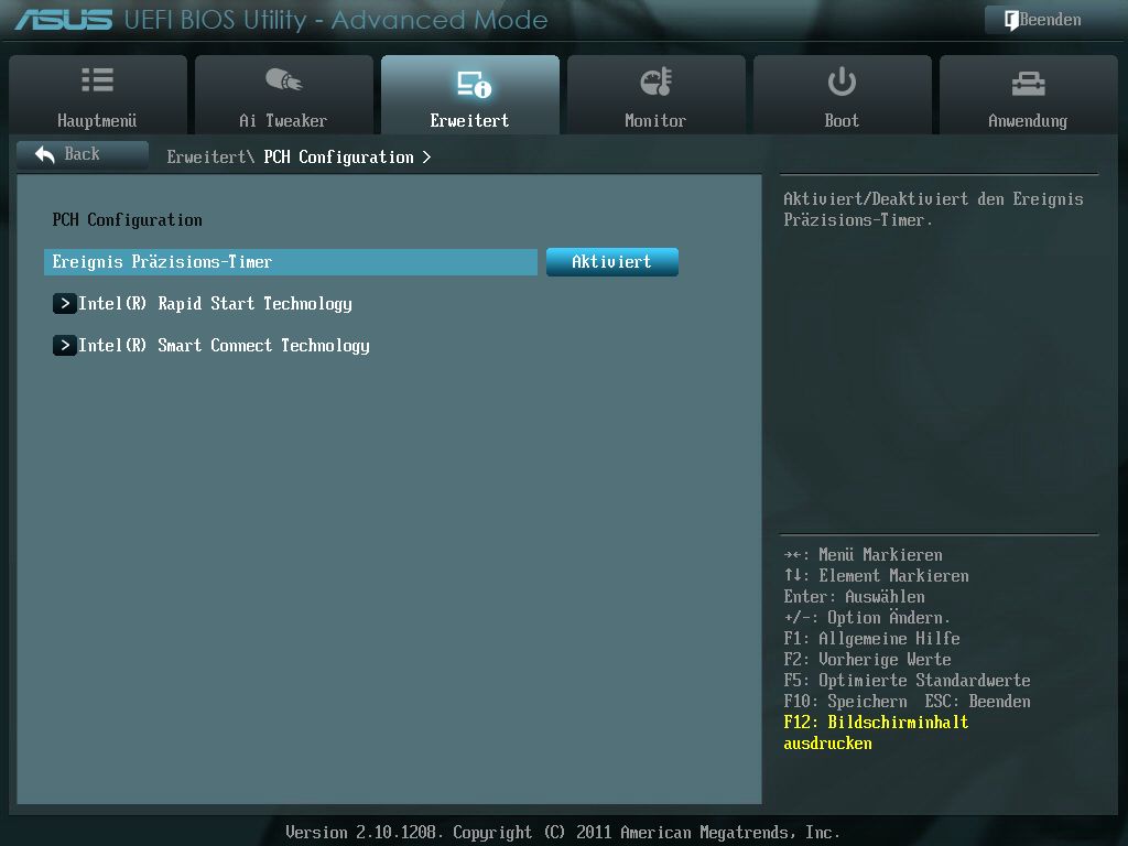

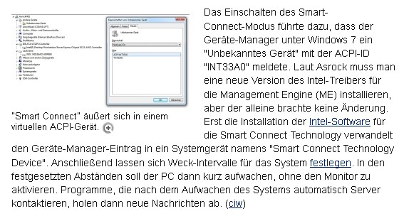

Hier mal ein Bericht über den bereits genannten Treiber.
Da du wahrscheinlich eh keine SSD verbaut hast, kannste auch gleich die beiden Funktionen im BIOS deaktivieren:
"Intel(R) Rapid Start Technology" & "Intel(R) Smart Connect Technology" Dann brauchste auch den Treiber nicht!

danke, nur denke ich mal hat das mit meinen Einschränkungen nichts zu tun!
Hopelein schrieb:
OK, wenn´s nur um Ruhezustand geht davon bin ich ja nicht betroffen:-)) Habe alle Änderungen im BIOS vorgenommen..........hat sich aber nichts getan bleibt alles so wie vorher.
Ich denke mal es könnte (auch) mit den betagten Festplatten zu tun haben.........trotzdem finde ich es traurig, das im Jahre 2012 ein Computer der vor 10 Jahren noch eine Höllenmaschine gewesen wäre, so ein paar PipiAnwendungen aus dem Gleichschritt bringen!
Aber seis drum kann und muss ich mit leben.
PS: Ich frage mich echt wie Leute mit diesen kleinen Netkisten (wo ja meistens nur ein Atom o.ä. drin ist) klarkommen diese Teile sind ja genau auf Internet, Musik hören und Filmchen schauen angelegt..........die müssten sich doch wie zu C64 Zeiten vorkommen!?!
Mich würde mal interessieren ob es hier Leute gibt die ähnliches mit ihren PC machen (wie ich...beschrieben!) und die selbige evt. sogar schwächere Ausrüstung haben und trotzdem besser klar kommen als ich?
Muss es denn wirklich ein i7 mit Hammer Graka 16 GB RAM und SSD sein um im Internet zu saugen und zu surfen........andere machen mit dieser Leistung Filme, Grafik, Rendern, 3d oder was weiß ich......hm, irgendwas scheint wohl nicht zu stimmen..........oder ist es nur meine Wahrnehmung:-))
hope
ACPI war glaub ich noch ein bissle was mehr als nur der Ruhezustand :confused_alt:

Ich würde gerne mal wissen welches Board du hast, denn ich habe auch ein Asus und bei mir war das fehlende Gerät Intel MEI und das ist nicht so schlimm, wenn es nicht installiert ist.
Welche ist deine Boot-Platte - die WD oder die Seagate? Ich vermute, dass die WD eine Energiesparplatte ist. Denn wenn die nur 5200UPM hat, dann ist es normal.
Dieses Board habe ich - P8H61-M LE/USB3 REV 3.0
http://www.asus.com/Motherboards/Intel_Socket_1155/P8H61M_LEUSB3/
interessant ist noch zu erwähnen, das nur der obige englische Link die richtige BIOS Version hatte.
dieser deutschsprachige Link:
http://www.asus.de/Motherboards/Intel_Socket_1155/P8H61M_LE/#overview
hat eine andere BIOS Version die nicht passt (zum Glück konnte man sie erst gar nicht installieren)
Systemplatte ist eine 2,5 Zoll WDC WD5000BEVT-22ZAT (Energiesparfunktion?) die Seagate 3500841AS 500GB kam erst später hinzu!
Klar wäre es besser die flottere Seagate als Systemplatte zu benutzen und evt. um zuziehen, doch sollte/müsste die 2,5er WD eigentlich auch ohne Probleme ihre Aufgabe bewältigen sonst wären ja ziemlich viele Notebooks in dem sich diese Platte befindet auch grottenlahm.
Ich beziehe mich übrigens mit #10 auf dein Nebenproblem mit dem Treiber in #7 & meinte den letzten Absatz im Link ... (siehe Bild)
Grüße
