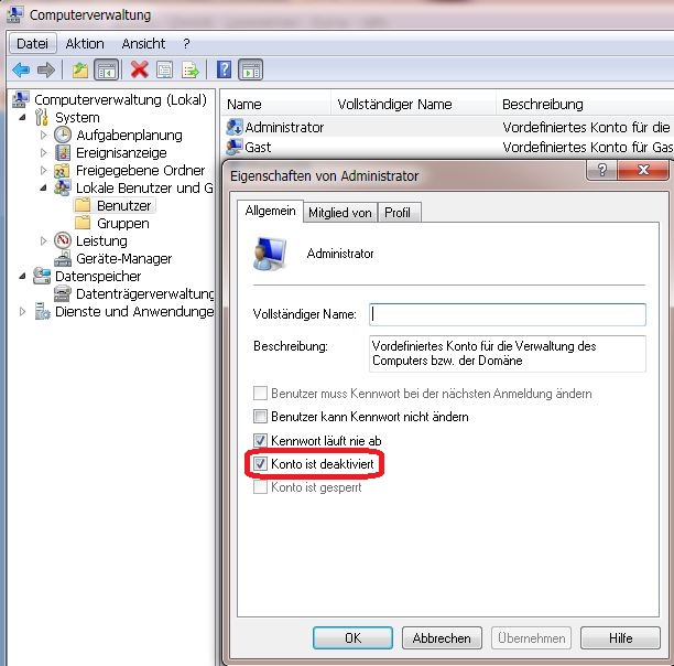

Es gibt einmal Konten mit deinem Namen, die Administratorrechte haben. Dann gibt es DAS Konto mit dem Namen Administrator. Es ist eigentlich deaktiviert. Mit dem Befehl "net user administrator /active" machst du nichts anderes, als den Haken im Screenshot 1 zu betätigen. Beim nächsten Neustart des Rechners kannst du dich nun auch mit diesem Konto anmelden. Es macht nicht dich zum Administrator.

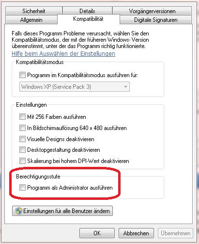

Tipp: DAS Administratorkonto deaktiviert lassen. Benutzerkontensteuerung auch aktiviert lassen. Mach auf DriveImageXML.exe Rechtsklick, Eigenschaften, Reiter Kompatibilität, Berechtigungsstufe, Programm als Administrator ausführen. Screenshot 2.
