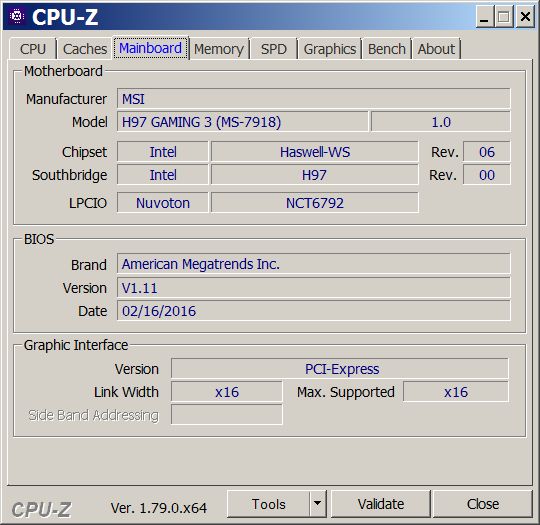

Und welches MSI? Ist ja nicht so, das MSI nur ein Mainboard hat.

was das für ein Board ist muß ich erst gucken wenn ich morgen oder übermorgen dort bin am computer
anbei bild
Das Board hat 6 SATA Ports, du hast aktuell nur 5 davon belegt, also ist doch noch einer frei.
Da du ja deine jetzige HDD mit der Partition D tauschen willst, bleibt ja auch ein SATA Port frei für ne weitere HDD, wenn du da eine anschließen willst. Da brauchst du keine Erweiterungskarte
