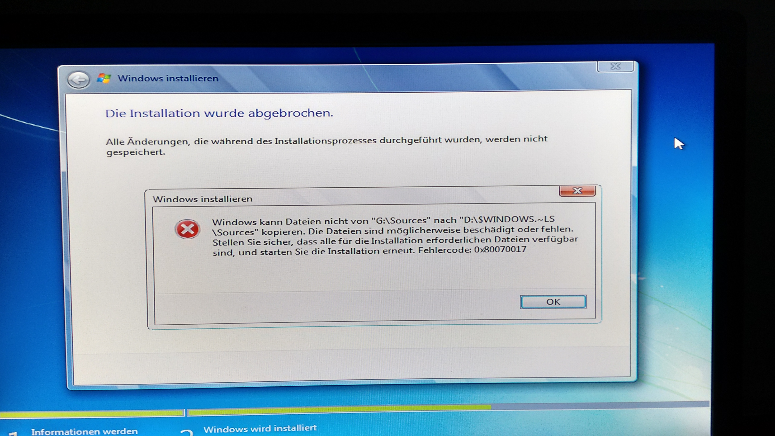

Ich wollte mit meinem Win 7 Prof. SP1 64bit (original!)Datenträger meinen Rechner formatieren und neu aufsetzen. Die DVD ist leider etwas verkratzt, lies aber das Bootmenü, Formatierung der bisherigen Win-Partition und den Beginn der Installation zu.
Während des Kopiervorgangs (beim Schritt "Installiere Updates) kam folgende Fehlermeldung:
Die Installation wurde (vermutlich wegen der an dieser Stelle nicht lesbaren DVD) abgebrochen.

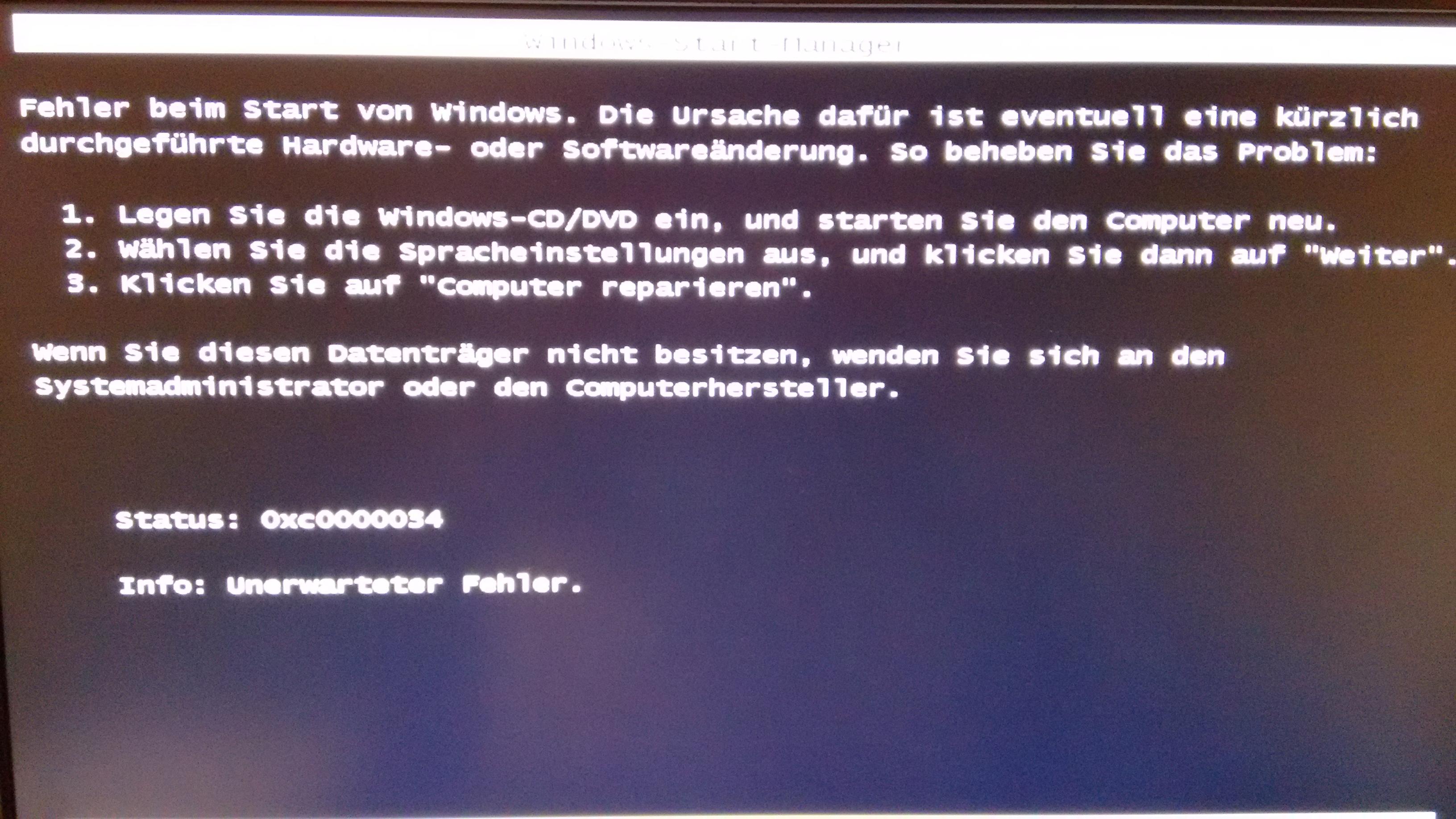

Ich habe mir daraufhin die original Win 7 Prof. SP1 64bit geladen und per Rufus auf einen bootfähigen Stick gepackt. Jedoch bekomme ich sowohl mit dem Stick (als auch mit o. g. DVD) ausschließlich diese Fehlermeldung sofort angezeigt:
Wie ich im BIOS die Boot-Reihenfolge einstelle hat keine Auswirkungen.
Ich bin jetzt ratlos, da ich weder per Stick noch über den (wohl defekten) Datenträger in das Win Setup reinkomme um eine Neuinstallation anstoßen zu können. Gerade das die Sache mit dem Stick nicht funktioniert wundert mich sehr.

Kannst du mit F11 das Bootmenü aufrufen und dort USB auswählen - wenn dein Board einigermaßen aktuell ist sollte das gehen.
Das Menü wird bei meinem Board mit F8 aufgerufen. Ja, ich kann dort USB auswählen - es kommt aber o. g. Fehlermeldung.
Manchmal ist es auch F12. Musst du halt beim Starten des Rechners bereits die Taste schnell hämmern ;)
Wenn die Meldung kommt, wurde darauf kein Bootbares System gefunden. Moderne Boards erkennen das und überspringen dann.
Und wie ich nochmal schrieb, möglicherweise ist der Stick einfach nicht bootbar (passiert gerne bei UEFI Boards).
Mach nen Test, Steck die Festplatte ab und versuch dann von USB/DVD zu booten und schau was er macht. Wenns dann geht, dann ist dein Bios einfach Mist, dann musste die Platte halt an nem anderen Rechner formatieren, dann geht auch der Boot wieder vermute ich.
Also die DVD ist wohl hin. Aber beschädigt worden ist da nix! natürlich kannst du von der Festplatte nicht booten, aber mit dem BIOS oder dem Stick hat das nix zu tun.
Vielleicht hast du mit Rufus was falsch gemacht.
