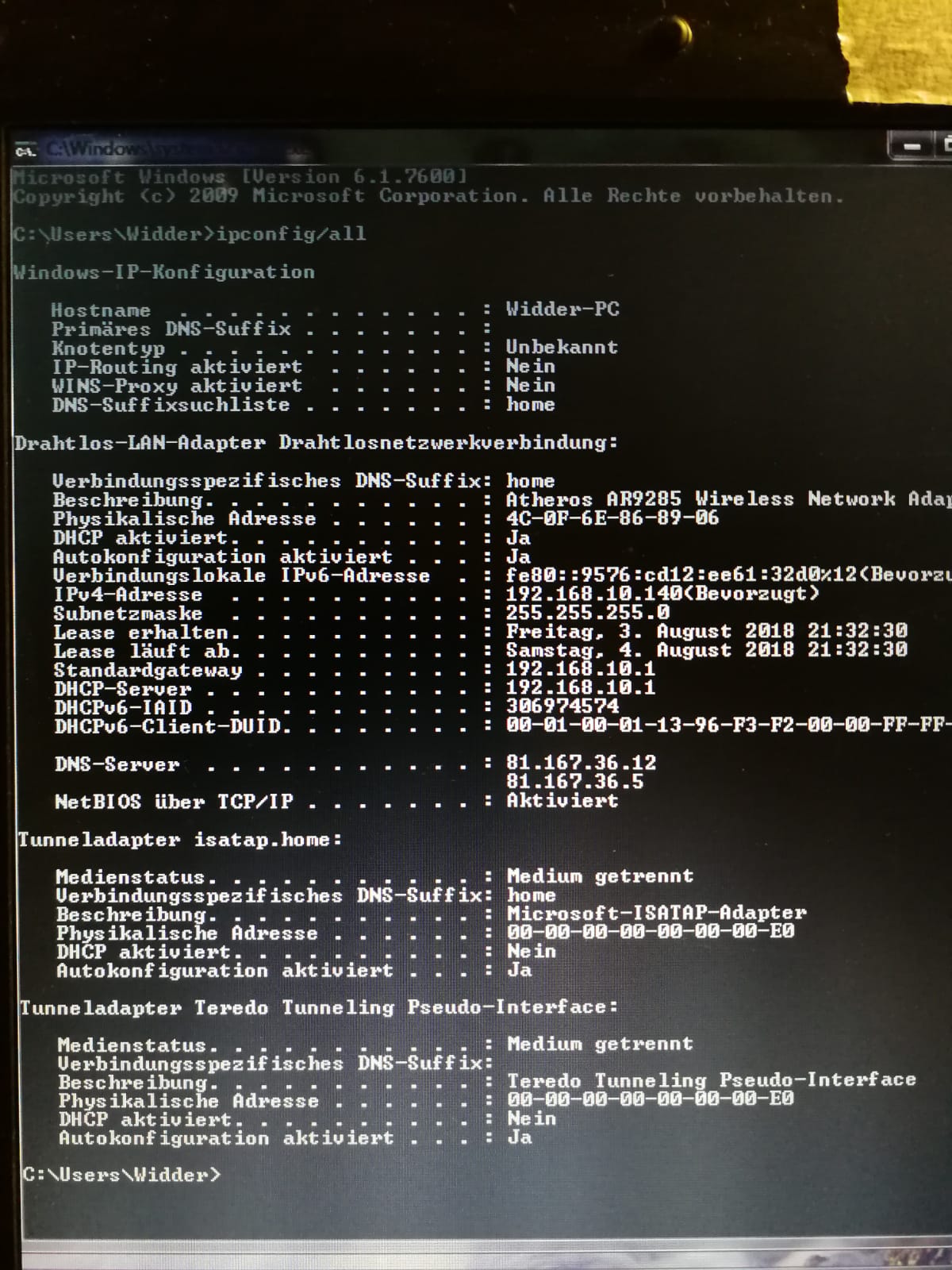

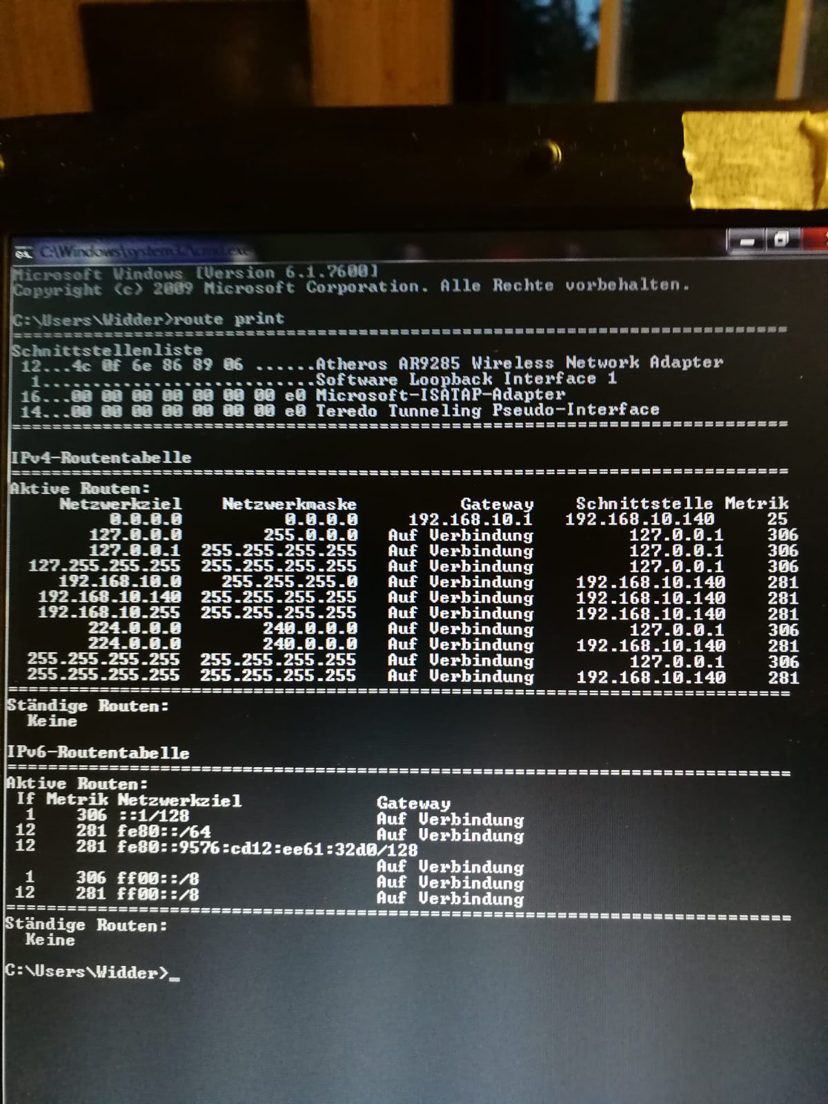

Entschuldigt meine verspätete Rückmeldung. Ich habe nun die Befehle ausgeführt und sie als Bilder angehangen.

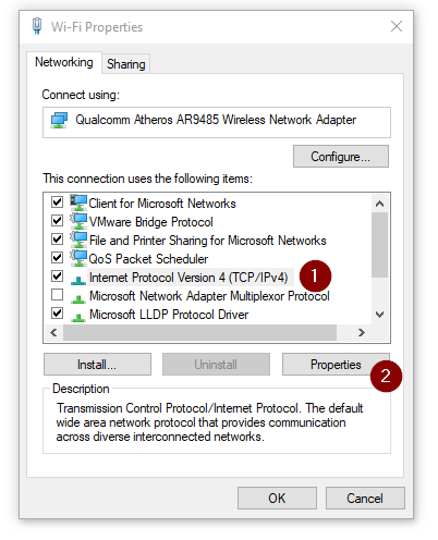

Tasten WIN+R,
ncpa.cpl eintippen ENTER
Wifi-Adapter aussuchen, Rechte Maustaste, Eigenschaften
TCP/IP4 in der Liste auswaehlen, Eigenschaften klicken.
Dort dann eigentlich alles auf "automatisch" einstellen, bestaetigen, das Prozedere nochmal und den DNS aus Post #11 oder 1.1.1.1 eintragen. Kann sein, das Du das Notebook neustarten musst.

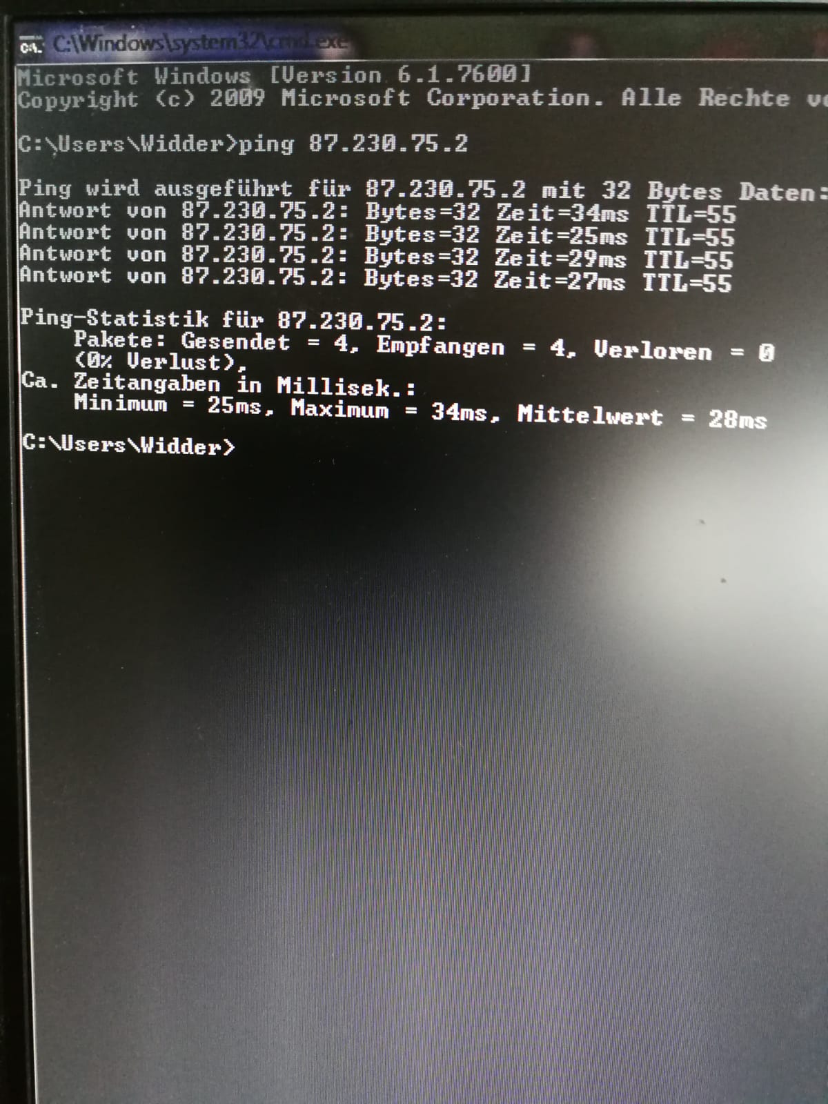

Welche Fehlermeldung kam denn beim Pingen? Kannst du reine IPs pingen wie 87.230.75.2 (ist die IPv4 von computerbase.de). Wenigstens aber der Ping zum Standardgateway 192.168.10.1 sollte klappen.
Einstellungen sehen soweit IO aus.
Das der DNS-Suffix "home" sein soll für ein Hotel sieht zwar komisch aus kann aber auch stimmen.

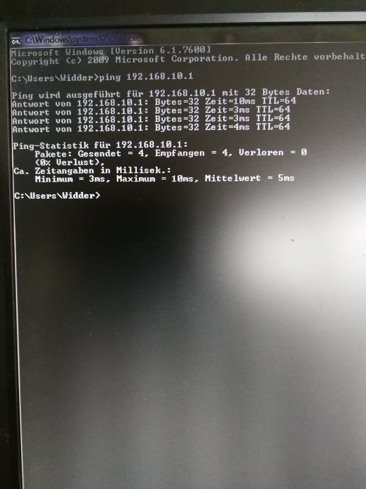

Kannst 192.168.10.1 anpingen ? Sollte gehen.

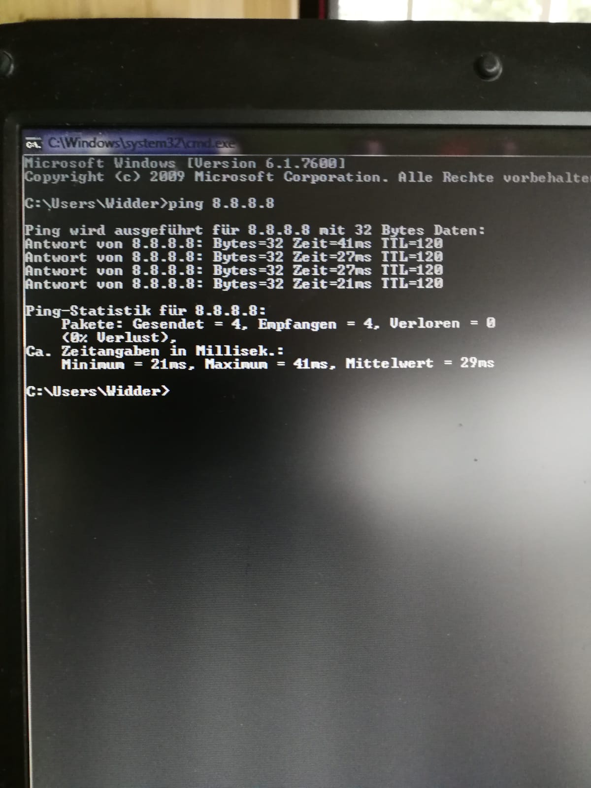

Kannst 8.8.8.8 anpingen ?

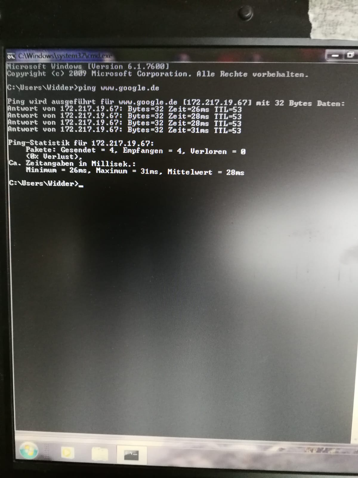

Kannst www.google.de anpingen ?
sorry Leute aber was soll diese scheiße immer mit deaktivieren von ipv6 im schlimmsten Fall werden dadurch die Probleme nur größer siehe hier ich mein das hat ja null mit ipv4 zu tun. Jede Veränderung die man mal eben macht kann gravierende folgen auf ganz andere dinge haben, beispiel ich hatte mal vor einem Jahr ein Semper Video angeschaut. Da ging es um Online Banking und Sicherheit um es kurz zu sagen manche Banken hatten noch eine unsichere https Verbindung irgendwas mit rc4 kein Plan wie das genau hieß es ging drum wie man die im Browser abschalten kann. Schön und gut aber leider hatte das den Nebeneffekt das Youtube nicht mehr ging, was hab ich mir den Ast abgesucht :D bis ich es dann gecheckt habe warum das so ist wusste ja nicht das die Youtube Videos mit genau der Verschlüsselung arbeiten.
Ich habe nun noch einmal die Ping-Tests ausgeführt und euch davon Fotos gemacht.
MfG
87.230.75.2
8.8.8.8
192.168.10.1
www.google.de

Okay, das ist schon mal ein gutes Zeichen! Weg zum Standardgateway (Hotelrouter?) funktioniert, Namensauflösung durch den DNS funktioniert, ICMP-Pakete fließen von deinem Rechner zu einem von Google/Computerbase und zurück.
Welche Fehlermeldung wirft der Browser, wenn du computerbase.de oder 87.230.75.2 in ihm aufrufst?
Können andere Anwendungen (VoIP, IM, E-Mail, etc.) Internetverbindungen herstellen?
