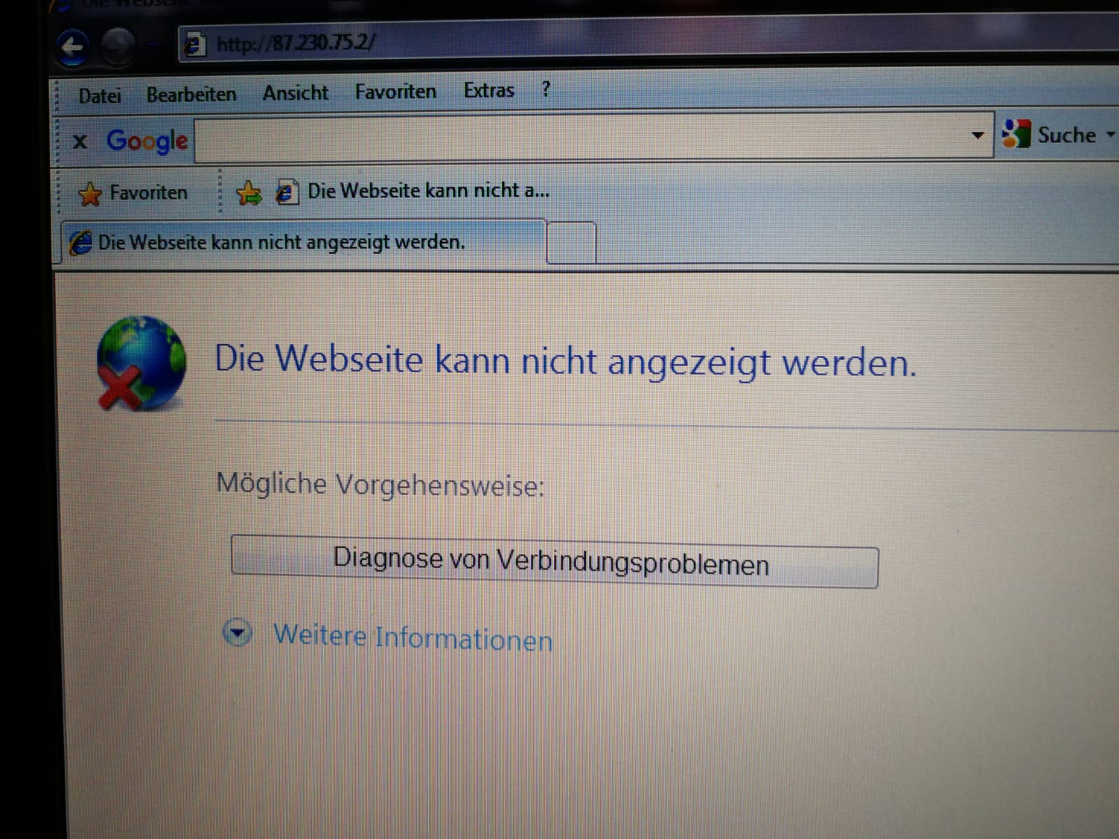

WIN 7 Internetverbindung steht laut WLan Symbol trotzdem wird keine Internet-Verbindung aufgebaut über den Browser
Die Webseite kann nicht angezeigt werden. Steht dann immer dort.

Internet-Explorer? Was kommt eigentlich raus, wenn Du auf Diagnose... klickst?
Irgendwas eingetragen in der Systemsteuerung, dass der IE einen Proxy benutzen soll?
Keinen anderen Browser auf dem Notebook?
BFF
Es wird kein VPN oder Proxy verwendet.
Das Problem konnte nicht identifiziert werden, wird angezeigt wenn man auf Diagnose drückt.
Und andere Programme wie VoIP, E-Mail, IM? Bekommen die eine Verbindung nach draußen?
Bitte einen Screenshot von Internet Explorer oben rechts Zahnrad-Icon → Internetoptionen → Reiter Verbindungen → LAN-Einstellungen
Genau, die Pings sehen gut aus. Auch die Namensauflösung funktioniert.
Scheint also ein Browser-Problem zu sein.
Mal verschiedene Browser getestet ?
Irgendwelche komische Addons installiert ?
Gehen andere Internet-fähige Programme ?
Ich denke immer noch, dass dort eine Vorschaltseite oder ein transparenter Proxy den Connect verhindert. Der TE sollte mal an der Rezeption des Hotels nach einem (zusätzlichen) WLAN-Voucher oder so etwas ähnlichem nachfragen ... denn manchmal ist bei Hotel-WLAN-Zugängen die Anzahl der erlaubten Clients begrenzt; soll heißen, zwei Smartphones sind vll. genehmigt, ein dritter Client (Notebook) aber nicht mehr. Die Hotel-IT "merkt" an der MAC-Adresse, welches Gerät und wieviele Geräte pro temporärem Account im LAN anmeldeberechtigt ist (sind).
Der Laptop hat heute einige Updates gemacht und nun kommt man auch ins Internet. Sehr mysteriös.
