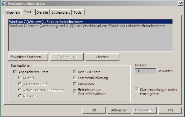

Ich hatte Win 7 vorher auf einer anderen HDD ,und habe Win 7 über Umwege komlett gelöscht .
Die ganze HDD habe ich platt gemacht und hängt nicht mehr im System ,allerdings ist Win 7 noch im Bootloader vorhanden .
Ich möchte das mein aktuelles Win 7 Ultimate als alleiniges BS von Anfang an Startet ,allerdings bekomme ich das alte nicht gelöscht .

Mach das richtige OS als Standard und setzt den Countdown auf 0 ist am einfachsten.

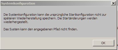

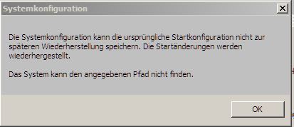

Wenn ich versuche auf Standard zu setzen erhalte ich :
Ich bekomme es nichts geändert und kann nichts löschen .

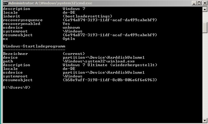

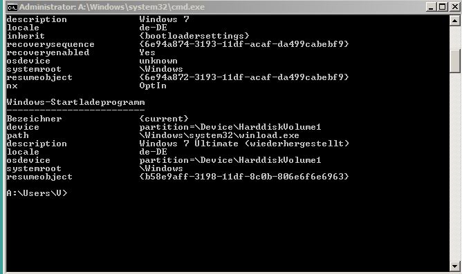

cmd --> bcdedit ,hab ich jetzt eingegeben ,was muß ich dann genau für den oberen eingeben den ich löschen will ?
Oh Gott du fragst sachen... Ich hab grad nur 1 OS drauf, kanns also nicht testen, aber ich denke:
C:\Users\XXX>bcdedit /default {current}
Der Vorgang wurde erfolgreich beendet.
C:\Users\XXX>bcdedit /bootsequence {current}
C:\Users\XXX>bcdedit /delete "Windows 7"

Hat Super geklappt ,Win 7 startet jetzt ganz normal so wie es sein sollte .
