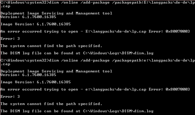

Ich habe gerade mal den Windows Rechner platt gemacht, da jener Home Premium hatte und ich die Bildschirmsteuerung für den Mac verwenden wollte (welche nur unter Professional geht).
Da ich leider nur noch die engl. 64-Bit Version in meinem MSDNAA Account verwenden konnte, habe ich mir gedacht danach einfach das Language Pack zu installieren.
Ich habe auch eine Anleitung im I-Net gefunden nur leider gibt es da immer wieder ein Problem: Er behauptet es gäbe den Pfad nicht. Vllt. bin ich nur zu ungeschickt mit der Konsole, aber seht selbst im Screen.
Geladen habe ich das Language Pack 64-Bit (Ger), langsam aber sicher vermute ich, dass ich die engl. Version hätte laden sollen (da ich dachte dieses Pack würde NUR die Deutsche Sprache beinhalten, es hat aber alle. Darum glaube ich, dass es für die deutsche Version gedacht war, vllt. kann mich da jem. aufklären).
Jedenfalls habe ich es einmal über eine DVD probiert (Laufwerk E: ) und ein andere Mal habe ich probiert die lp.cap Datei einfach auf Lauferk D: (Festplatte) zu kopieren und von da aus über die Kommandozeile auszuführen. Hat beides nicht geklappt.
Muss Service Pack 1 installiert sein? Ich stell gerade fest, dass das noch nicht drauf ist.
*hust* Fehler gefunden *hust*, hätte auch von CD aus funktioniert: Siehe Screen ".cap" ungleich ".cab".
naja, ist ja nur das Sprachpaket. Aber stimmt schon. Ich kann mich jedenfalls nicht beklagen. Nachdem ich das p mit einem b ersetzt habe, hat alles wunderbar geklappt (dann halt noch den Schlüssel für die englische Sprache aus der Registry löschen - fertig). Bei mir ist jetzt alles auf deutsch. Ich gebe bescheid, wenn es noch mal Probleme geben sollte, aber ich habe meine Kopie erst nach der Umstellung auf deutsch aktiviert, was reibungslos funktioniert hat.
