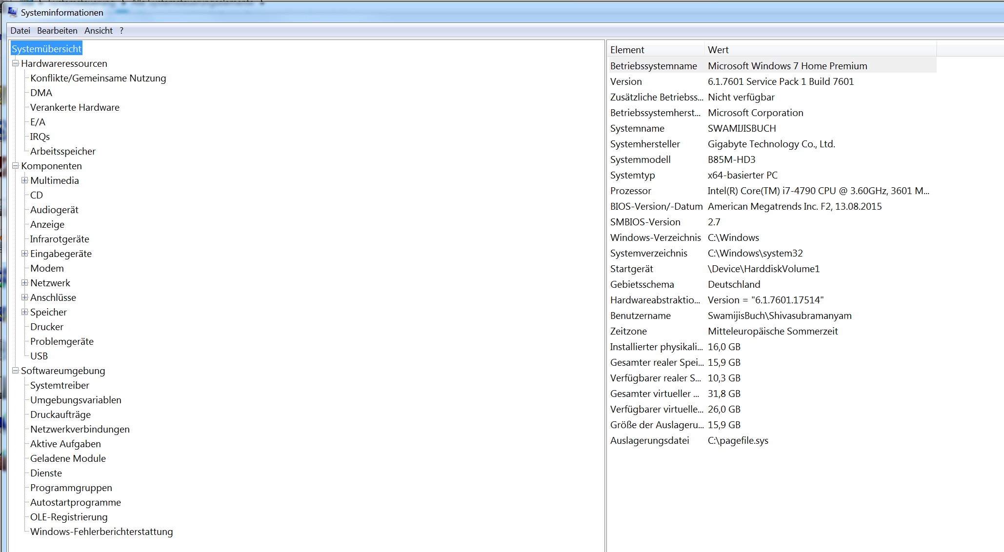

Details zum PC würden auch nicht schaden.

Wie kann ich welche Details zum PC einbringen

ich sehe eine i7 haswell und 16gb ram. das sollte ja reichen zum schreiben

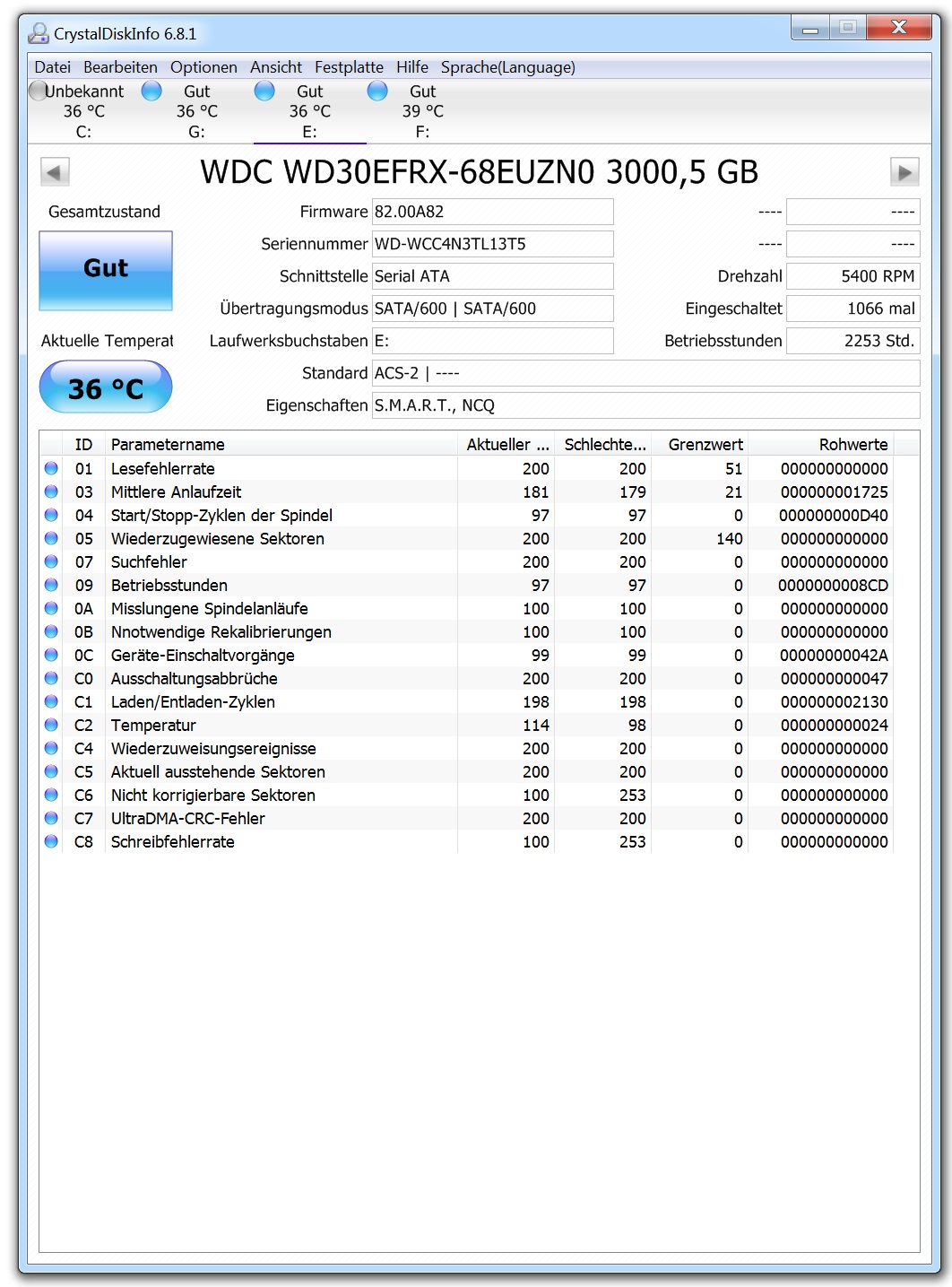

Kannst also auch mal CrystalDiskInfo laden und den vollständigen Screenshot posten.
Extreme Schwerfälligkeit kann eine defekte Festplatte sein.

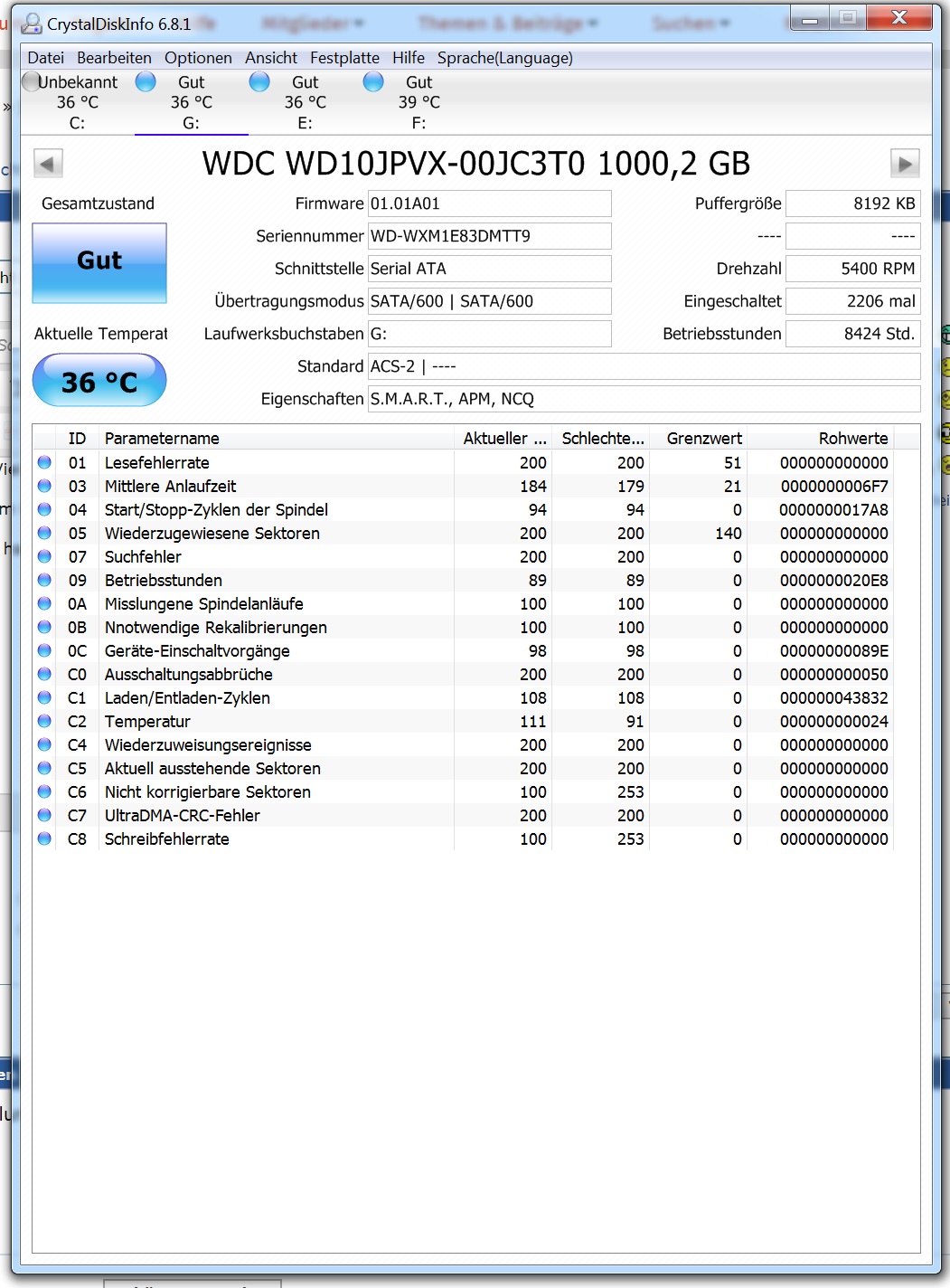

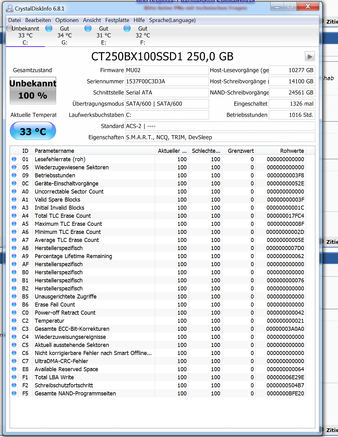

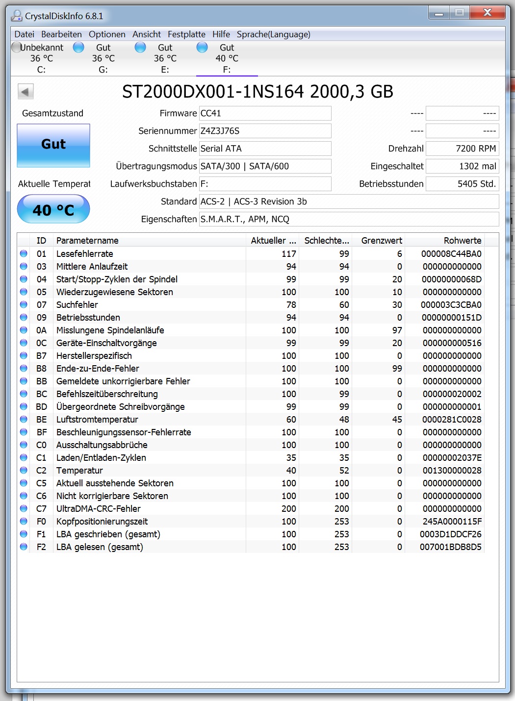

Auch CrystalDiscInfo hab ich installiert. Zeigt aber nichts an keiner Platte an wenn ich das richtig sehe

Platten scheinen in Ordnung. Und ~1 Minute Bootzeit vom Einschalten bis zum vollständigen Laden aller Programme, halte ich bei einer HDD für völlig in Ordnung.
C: scheint mir aber eine ssd zu sein (BX100). 1 minute wartezeit da würde ich wahnsinnig werden, aber darüber kann man sich streiten.

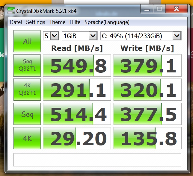

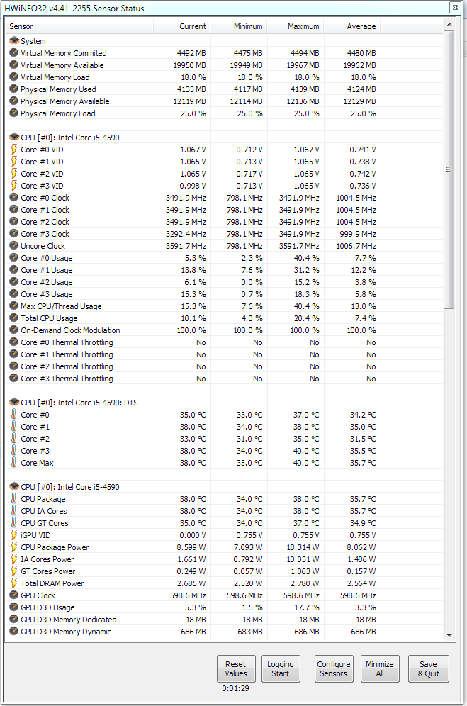

für jede der verbauten speichermedien (SSD/hdd) einmal geschwindigkeit testen (SEQ und ZUgriffszeit reicht aus)
anschließend sensoren auslesen (mal ne halbe stunde im hintergrund laufen lassen und dann erst screen machen)

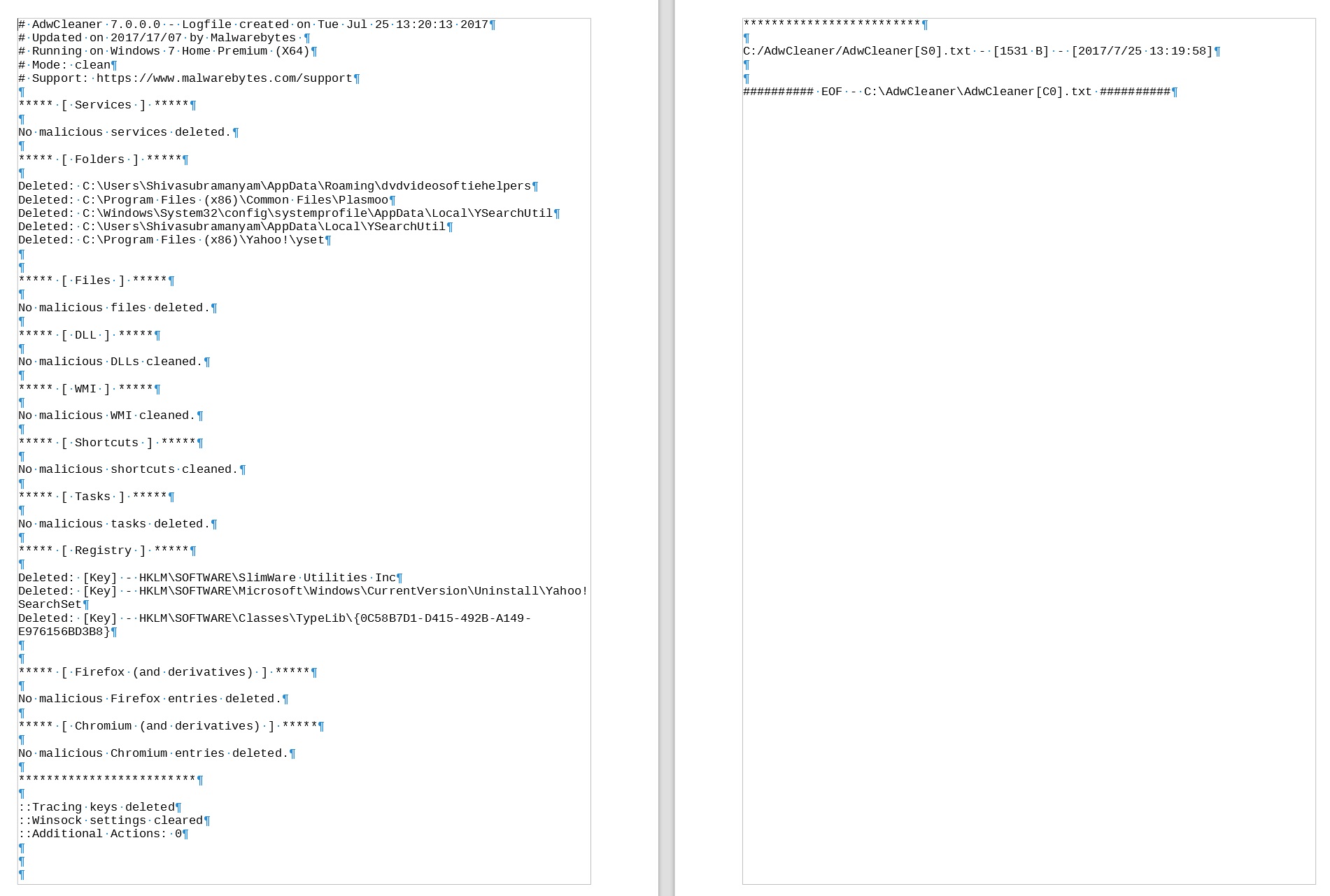

danach adwcleaner laufen lassen, alles bereinigen lassen was er gefunden hat und logdatei hier posten. diese befindet sich unter C:\AdwCleaner und sieht etwa so aus

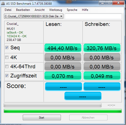

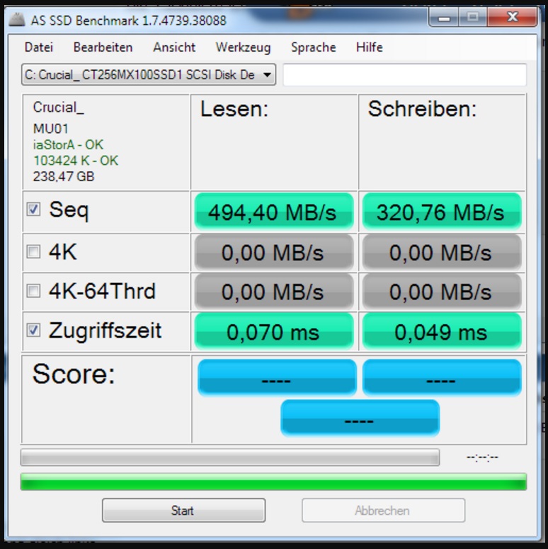

Die Auslesung habe ich mit einem heruntergeladenen Programm auch gemacht, weil ich nicht wusste ob das von Ihnen angebotene nur ein Bild ist oder ob es sich um ein Bild handelt. Deshalb 2 screenshot.
Den ADW Cleaner hab ich runtergeladen aber die Ergebnisse konnte ich nach ausführen nicht sehen.
Die SSD ist in Ordnung, daran liegt es nicht.

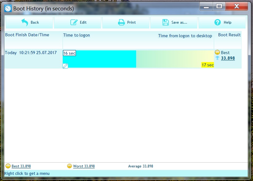

Zur Boot Analyse
gibt es auch direkt von Microsoft etwas. Als Alternative zu bootvis zu XP Zeiten.
Es wird nicht an der Hardware liegen, sondern an einem Programm/Treiber.

Hab es ausgeführt und bin mehr als verblüfft.
Er sagt mir Gesamtzeit 33 Sec und ich stoppe 1:07 Minuten. Was ist da los?
Also doch ein Sabotageprogramm im Hintergrund. Aber welches? Wie kann ich das herausfinden?

ich kenne das tool nicht, wenn ich mir den screen aber so ansehe, heißt das für mich: vom anmeldebildschirm bis zum laden des desktops vergehen 33 sekunden, wobei du 16 sek für das eingeben des passworts gebraucht hast. wenn das wirklich so gemeint ist, scheint das "nutzlos" zu sein. der bootvorgang beginnt nicht bei anmeldebildschirm, sondern beim drücken aufs knöpfchen. nach der eingabe des passworts sollte der desktop da sein (denn die meisten dienste starten schon vor der anmeldung). ich hab gar keine anmeldung (weil ein win-passwort vor gar nix schützt) und der blaue willkommensbildschirm wird bei mir seit jahren überprungen (weil er nur ein zeitfüller ist, für pcs mit langsamer hdd).
Ja selbstverständlich - ich habe auch kein Passwort zum eingeben. Draufdrücken und irgendwann biep!

Der adw Cleaner existiert in der von Dir angezeigten Form leider auf meinem Rechner nicht. Alles was ich fand ist das!
Gute Nachricht. Hab den Adw-Cleaner bei Malwarebytes gefunden und runtergeladen und er verhielt sich genau so wie du es beschrieben hast. Das Ergebnis kann ich zwar nicht lesen, aaaaaaber die Startzeit ist nun 37 sec. woooow!
Leider sortiert er mir immer noch die Icons jedesmal selbst, so wie er es will
