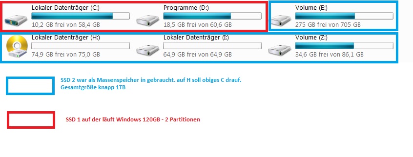

Normalerweise wenn die neue SDD leer ist, dann ist das kein Problem.
Diesmal befinden sich aber bereits 4 Partitionen auf der Ziel-SSD.
Auf eine von diesen soll mein aktuelles Windows spirch Laufwerk C:\ - Bootfähig geclont werden.
Diese befindet sich auf einer eigenen SSD.
Also im Laptop stecken zwei Platten und das ganze soll irgendwie von C nach H.
H soll dann bootfähig sein im Sinne von Platte raus in anderen PC rein - fertig.
Ich will die ZielSSD nicht zerschiessen durch willkürliches rumprobieren.
Deshalb die Frage, wie gehe ich am besten vor.

Ziehe D auf I und mach die Platte platt und dann fange sauber neu an. Du musst nämlich auch noch die systemreservierte Partition (100 bis 300 Mb) mit draufbekommen. Das wird dann alles sonst zu klein-klein auf der Systemplatte.
ich kann es nicht platt machen. die fülle an programmen auf c würde mich wahnsinnig machen es nachzuinstallieren.
Irgendwo ist da ein Fehler bei dir. H ist ein optisches Laufwerk und keine Platte ????
Ansonsten kannst du mit jedem guten Cloneprog den Umzug machen. Achte nur auf die systemreservierte Partition auf C - die sollte mit umziehen.

Die gängigen programme Acronis etc. wollen mir meine grosse SSD immer platt machen. die würden zwar clonen aber zum preis der formatierung.
deshalb meine frage etwas konkreter.
die Partition C der Festplatte A die aus zwei Partitionen besteht
soll auf
die Partition ich nenn sie jetzt mal X der Festplatte B die aus vier Partitionen
besteht.
Geht das irgendwie.

die Partitionen C der Festplatte A die aus zwei Partitionen besteht
soll auf
besteht.
ergibt keinen Sinn?!
aber Du könntest C auf H clonen und D auf I wenn Du das meinst... Clonzilla schreibt da einfach rein und die Laufwerksbuchstaben passen auch.
Du solltest aber auf jeden Fall E und Z sichern falls Du die Anweisungen in Clonzilla missverstehst.
Die vier Partitionen des Zieldatenträgers einzeln sichern. Den Quelldatenträger komplett klonen, wichtig: Inklusive des MBR. Die vier gespeicherten Partitionen einzeln auf den Zieldatenträger zurückspielen, hinter der geklonten Windows-Installation liegend. Partitionen ohne Betriebssystem lassen sich wesentlich unproblematischer verlagern als solche mit.
